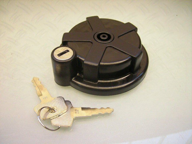

bei dem schönen Wetter wollte ich endlich mal zur Tanke fahren und den Tank (inkl. Benzinstabi) schön vollmachen.
Leider dreht der Deckel durch und durch und durch.
Ich habs mit Drücken, Ziehen, Quetschen, Zureden, Drohen versucht ...nix.
Im Sommer hatte ich das schon ein paar Male, aber dann ging es immer doch; nur jetzt nicht mehr.
Das ist übrigens so ein Zubehörteil wie man es überall bekommt.

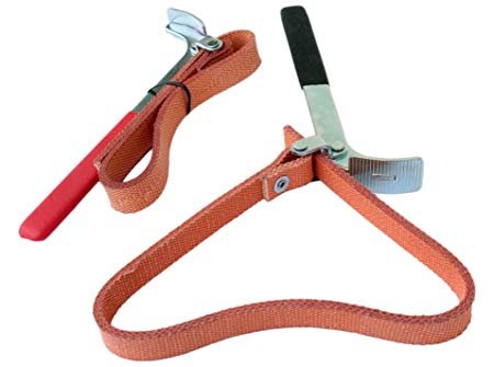

Wenn der Rastmechanismus schon hinnich ist, kann man die Kappe gewaltsam vom gewindigen Unterteil trennen (Säge, Schraubendreher, Seitenschneider...) und den Ölfilterschlüssel oder die dicke Rohrzange nochmal am Unterteil ansetzen. Geht das auch nicht, muss man das auch spalten, durch Einsägen und auseinanderhebeln, bitte ohne das Alu des Tanks zu beschädigen.
