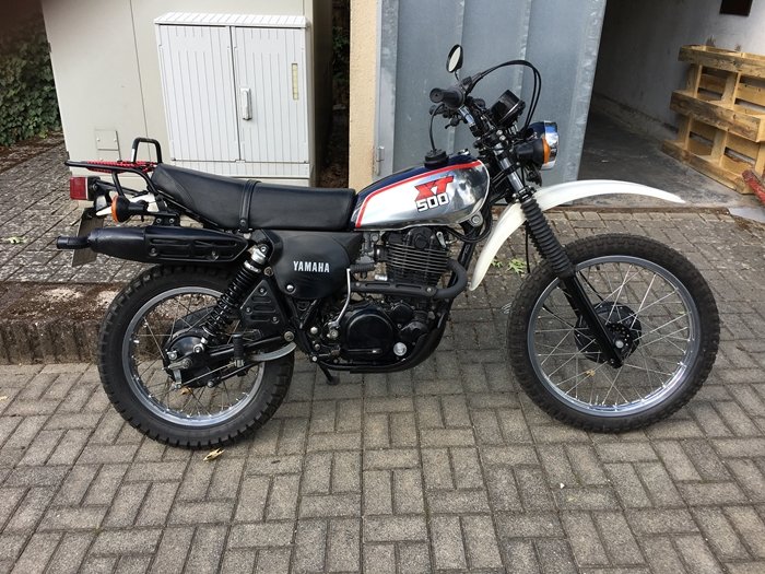

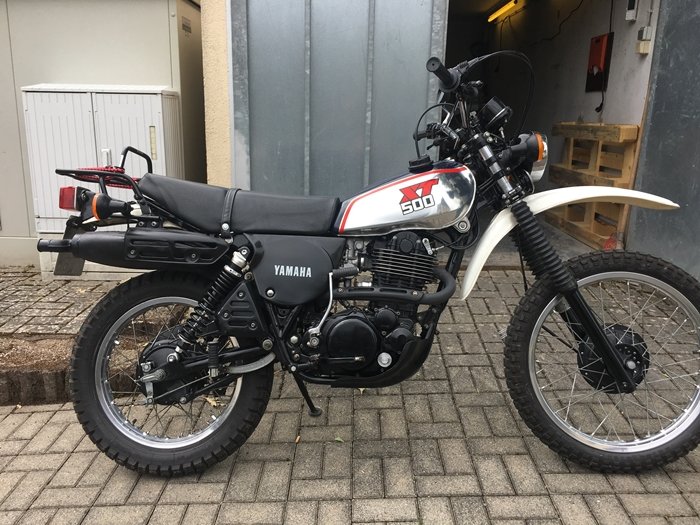

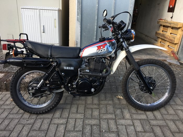

Re: Längere Stoßdämpfer.. was tun?
1. Foto Original
2. Foto YSS 395er und 30mm Gabelverlängerung
3. Foto YSS ohne Gabelverlängerung
