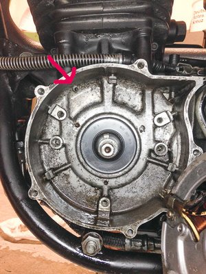

ich hol das Thema noch mal raus. Kann mir jemand die abgedichteten Halterbohrungen für das Lagerinlay im Bild markieren?
Ich habe das gleiche Problem. Kann es auch sein das wegen dem Ölstand in der Lima meine Zündung nicht mehr wollte?
Gruß Christoph

Re: Öl in der Lima...
Eher unwahrscheinlich, wenn es das Öl nicht bis zum Unterbrecher geschafft hat.
- Beiträge: 6510
Es sind die drei Bohrungen auf 10:00, 2:00 und 6:00 zentrisch um die Kurbelwelle herum angeordnet. Hab grad kein Malprogramm da..ich hol das Thema noch mal raus. Kann mir jemand die abgedichteten Halterbohrungen für das Lagerinlay im Bild markieren?
Wie schon erwähnt: Wenn das Öl oben beim Pfeil rauskommt, ist entweder die Zwischenwand zum Kurbelgehäuse undicht, oder das Unterbrecherhäusl auf der anderen Motorseite steht unter Öl, was aber garnicht so einfach ist...

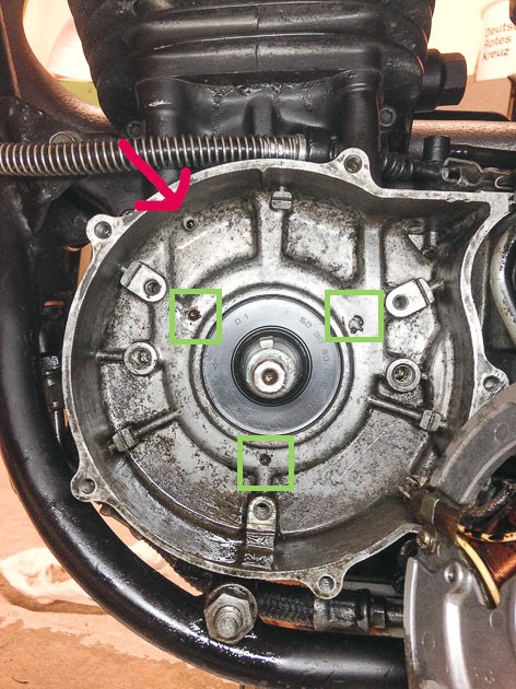

Guten Morgen,
Hans war schneller, dahab ich noch gemalt ... die 3 Bohrungen sind grün markiert. (2 zwei großen Löcher mit Gewinde sind für das Gehäuse-Trennwerkzeug, bzw. zu Kurbelwelle einziehen, oder?)
Ich hatte nach dem Verkleben Ruhe. Nach der Motorrevision im letzten Jahr scheint es mir aber wieder zu lecken. Die Dichtfläche schwitz ein bißchen aus, muss mal reinschaun ...

Vielen Dank schonmal. Ich tausche mal den Wedi und klebe die Löcher zu. Unterbrechergehäuse ist trocken. Da kommt kein Öl an.
