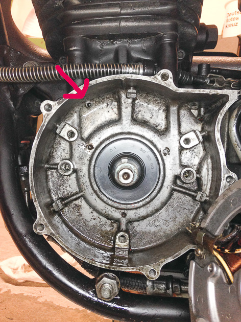

ich bin auch NeuXTler und hatte/habe Probleme mit Öl in der Lima.
Im Januar habe ich eine 77er TT aus USA in groben groben Brocken übernommen. Laufleistung und Vorbesitzer unbekannt. Sie fuhr aber in den USA bevor sie für den Transport teilzerlegt wurde. (Der "Importeur" ist ein Freund von mir.) Bis dahin hatte ich nur Vespa-PX Schrauber Erfahrung.

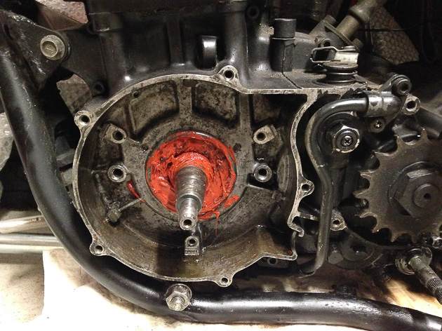

Als ich den Limadeckel geöffnet habe kam mir eine Schnappsglas und ein kleines Kölsch –Öl entgegen!
Vielleicht wegen dem teilw. liegendem Transport? Habe Polrad und Grundplatte runter und siehe da: da hatte wohl jemand schon mal das Problem:
Der Kollege hat wohl versucht den Wedi mit Dichtmasse aufzupeppen (s.Bild) Die Entlüftungsöffnung(?) wurde verschlossen (re. oben) Der Ölabscheider zum Lufi-Kasten war trocken.
Nach investivem Theoriestudium im Forum und bei motorang zu dem Problem habe ich den Wedi ersetzt, den Entlüftungsschlauch wieder installiert (und mich nebenher über die vorgefundene XT-Lima gefreut, weil ich ja noch Beleuchtung nachrüsten musste).
Nach ein paar Startversuchen und Proberunden auf dem Parkplatz bin noch mal an den Limadeckel ran und es war immer noch bzw. wieder ein bisschen Öl da. :?
Der Wedi schien mir aber trocken und auch die Bohr/Klebestellen. (Kann man die nicht mit Dichtsilikon nacharbeiten?)
Ich hatte den Eindruck es kommt aus einer kleinen Bohrung links oben (ca. 11Uhr auf Bild 2)
Wer kennt diese Bohrung? Wohin führt sie und unter welchen Umständen drückst da Öl raus?

Das sind die Entlüftungskanäle, die für den Gussvorgang benötigt wurden. Diese wurden ab Werk mit Epoxy (oder sowas) verschlossen. Mit der Zeit kann das undicht werden. Reparatur kann man wohl mit 2K von Uhu machen. Hierzu findest du Infos im Forum.
Hatte das selbe Problem nach einem liegenden Transport. Eigentlich hat Öl in der Lima nix zu suchen. Bei mir war es der WeDi.
