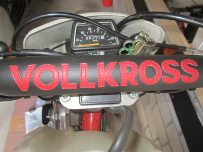

Beitragvon TT Georg » Mo Apr 18, 2016 0:02
Und? dann so?
Beiträge: 6515
Re: "Prallschutz" Lenker ... und Schraubfrust
Beitragvon Hiha » Mo Apr 18, 2016 8:06
:eek: VOLL KRASS :eek:

Beitragvon MagpieMan » Mo Apr 18, 2016 15:37
... ein gar handlicher ZündSchlüsselanhänger den ich da sehe, TT Georg :eek: :D
