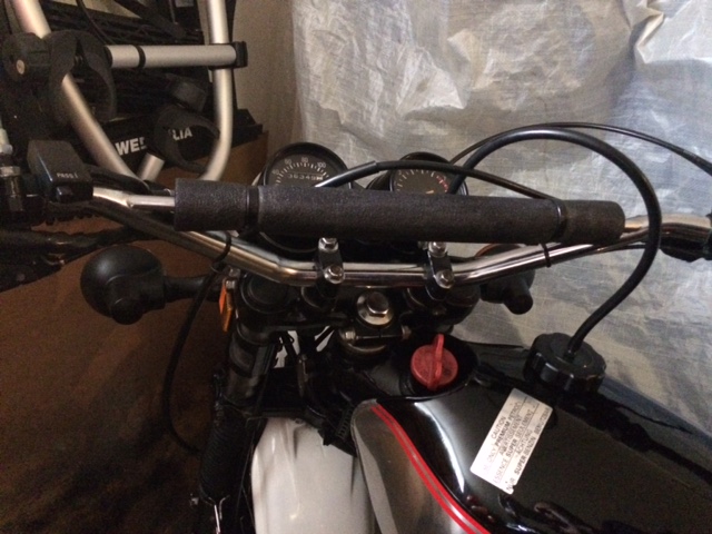

ich hab eine Rohrisolierung (Schaumstoff) drauf. Ca 3,5cm Durchmesser - gib's z.B. bei OBI (0,9€). Ist normal dunkelgrau, kann aber z.B. mit Permanentmarker nachgeschwärzt werden.
Gruß, Dieter
Gruß, Dieter

Hallo Dieter, vielen Dank für das Foto! Jetzt weiß ich endlich, wie das mit den "Kabelbindern" aussieht : ). Ich will dem Ding allerdings einen schicken Bezug verpassen.
