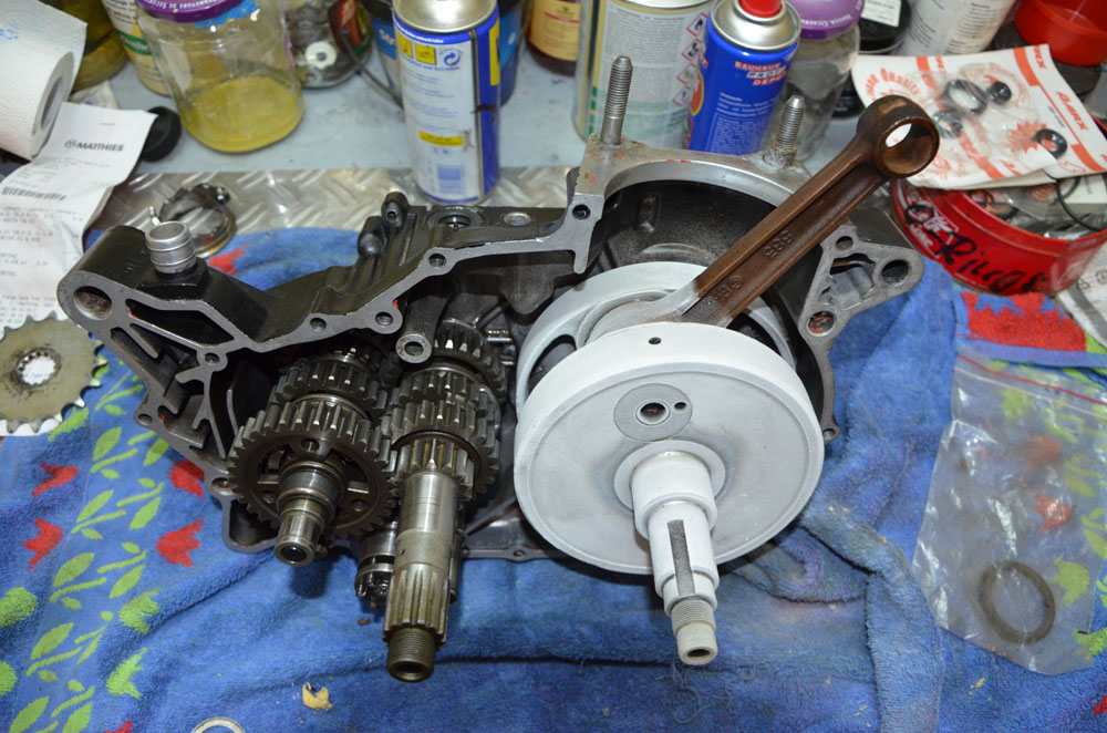

Das Thema gelb/grün ist leider noch nicht geklärt. Ich hab derweil mit dem Getriebe angefangen. Teile sortiert und die Lager bzw.Kurbelwelle wieder eigepresst.
Die Hauptlager - in der Tiefkühltruhe gefrohren - das Motorgehäuse im Herd auf 100 Grad und mit leichten Schlägen verheiratet. Das gleiche Spiel mit der Kurbelwelle. Diese ist beinahe vollständig durch das Eigengewicht reingeflutscht. Anschliessend gab es ein interessantes Vereisungsbild (beigefügt)
Weiter gehts mit dem Fügen der Gehäusehälften.

Nun zum Zusammenbau der Gehäusehälften.
Diese musste ich zusammenschieben - leichtes Klopfen mit dem Gummihammer bis die Schrauben in Gewindereichweite waren. Der Rest wurde durch die Schrauben gezogen - Trapezring für den Ölkanal und Verlustscheibe fürs Getriebe auch nicht vergessen.
Mein Gefühl sagt mir, dass die Kurbelwelle noch ein wenig zu schwergängig läuft. Das Getriebe ist auch nicht ganz freigängig - ich schiebe dies auf die neue Verlustscheibe - wie sind dort eigentlich Eure Erfahrungswerte. Vielleicht muss sich das auch erst einmal einfahren.
Meines Erachtens alles okay und nur noch Teile im Guten bis Neuwertigem Zustand vorhanden.
So- Schluss für heute und bis zum nächsten Mal

Ist übrigens ein 77er Gehäuse (Gleitgelagerte Schaltwalze). Nach einer Recherche und freundlicher Hilfe von XT "Ralle" Ralf bin ich mir nun auch sicher das diese ohne Scheibe eingebaut wird. Manchmal ist es schwierig mit den verschiedenen Baujahren von gesammelten Werken klarzukommen.
Tank ist inzwischen wieder abgebeizt und bleibt jetzt Alu poliert. Die restliche Farbzusammensetzung werde ich mir bei Gelegenheit noch durch den Kopf gehen lassen. Mal schauen ob der gelbe 77er Kotflügel von Kedo (kurz) den gleichen Gelbton hat wie die Lampenmaske
M
M

- Beiträge: 5865
Re: Winterprojekt 2013
Hi Marco,
ich hätte die Verlustscheibe gleich weggelassen, weil sie erfahrungsgemäss mehr Probleme macht statt löst
Und das Einfrieren von Lagern schenk ich mir, wenn ich nicht unbedingt muss (weil z.b. Plastikteile durch zu heftiges Erwärmen leiden könnten), weil die paar Grad Differenz locker durch ein bischen längeres Draufhalten mit der Heissluftpistole ausgeglichen werden können. Wenn, dann würd ich eh gleich Trockeneis nehmen, aber halt auch nur, weil ich dran komm
Oder hat da jemand gute Gegenargumente?
