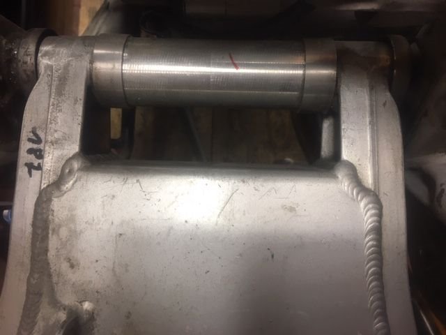

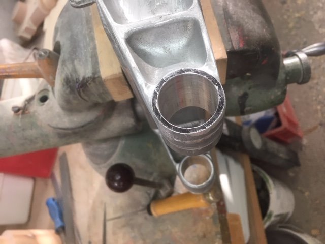

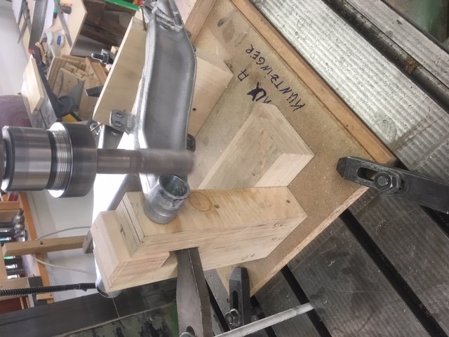

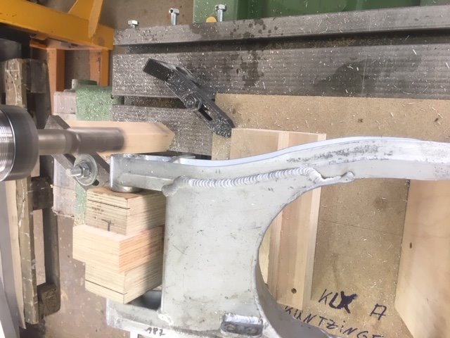

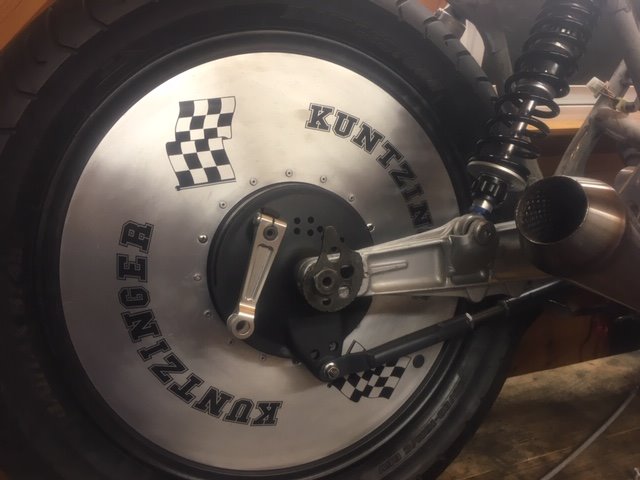

Habs erst jetzt richtig gelesen........vor ein paar Jahren wollte ich die KLX250 A Schwinge auch für mein XT/MC500 Projekt verwenden.
Und um es gleich vorwegzunehmen, ich hab den Gedanken aus mehreren Gründen ziehmlich schnell verworfen. Meiner Meinung nach
wird die Fahrwerksgeometrie der XT500 durch den Verbau dieser wunderschön verarbeiteten und auch sehr leichten Schwinge nicht
besser. Der Schwingendrehpunkt sollte nach unten versetzt werden, die Schwinge ist auch definitiv zu lang für den XT500 Rahmen.
Aber wie man sieht, gibt es einige XT Fahrer, die damit glücklich geworden sind oder glücklich werden wollen. Dagegen ist nichts zu sagen.
Und in der "Dakar-Replika2 Variante finde ich das auch optisch ganz stimmig. Für MC-Einsatz ist die RM400 Schwinge eine, wie ich finde, viel bessere Alternative. Die ist nicht ganz so lang, ebenso perfekt verarbeitet und auch sehr leicht. Und sie hat eine "Bananen-Form" . Trotzdem habe ich
auch bei dieser Schwinge die Schwingenachse 13 mm nach unten versetzt. Nur so bekommt man die Fahrwerksgeometrie wieder in den Griff.

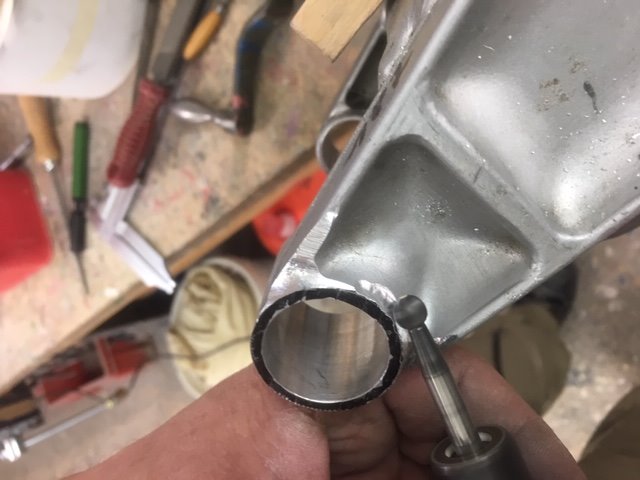

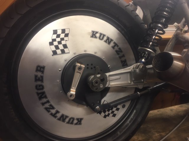

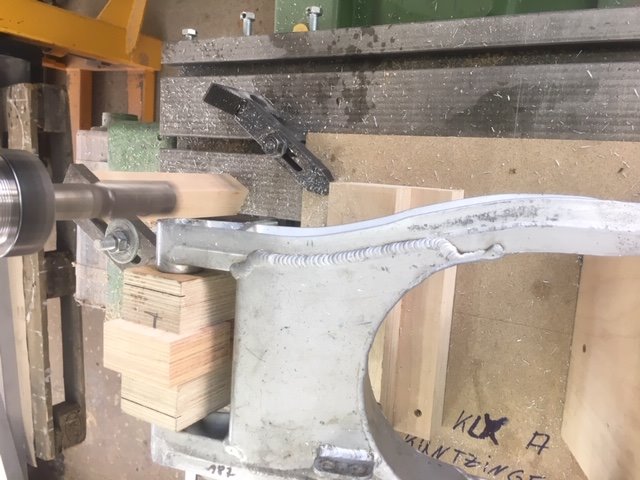

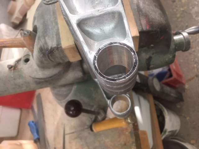

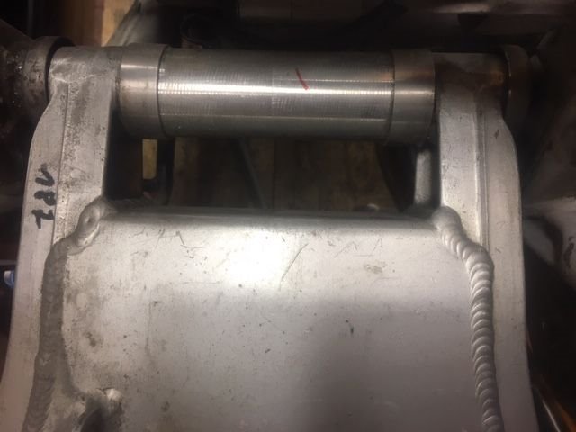

Aber zurück zum Thema: Ich habe die KLX Schwinge für ein anderes Projekt in einen SR500 Rahmen verbaut. Ich wollte auch unbedingt die originale
Achse mit allen Lagern (auch die Drucklager incl. Dichtringen ) verwenden. Eventuell ist der Umbau für den einen oder anderen mit den nachfolgenden Bildern (ich habe leider nicht alles dokumentiert ) hilfreich. Im Vorrichtungsbau für das Abfräsen im Lagerbereich war ich recht
pragmatisch. Sollte ja auch nur für eine Schwinge taugen. Inzwischen ist die Schwinge schon seit fast 1,5 Jahren verbaut und für das "Dragster-Projekt
SR747" soweit für tauglich befunden worden...:-))
PS.: Die längere Bremsmomentabstützung stammt übrigens von einer MIG 21.....( Steuergestänge )
Gruß Kuntzinger

hast du die SR so wie auf dem letzten Bild schon mal mit ordentlich Zug am Gasgriff bewegt?
Hintergrund meiner Frage ist folgender:
Ich hab bei meiner XT mit selbiger Schwinge auch kurz so einen exzentrischen Kettenspanner verbaut. Als Anschlag habe ich eine M5 Imbusschraube mit entsprechendem Gewinde in der Schwinge geschnitten/ geklebt. Der Schraubenkopf passt wunderbar als Anschlag.
Alles eingebaut, Achse fest gezogen ( ich schwör :D ) und ab auf die Endurostrecke.
Nach einer Stunde flotter fahrt macht es auf einmal grausliche Geräusche.
Was soll sich sagen, der Schraubenkopf war abgeschert und das Hinterrad stand ziemlich schief. ich habe keinen starken Motor drin.
Den Praxistest haben die Spanner leider nicht bestanden, obwohl sie für mich eigentlich praktischer sind als die originalen.
Ich bin daher zwangsweise wieder auf orischinal umgestiegen.
P.S als technischer Laie kann ich nicht sagen, wir fest man die Achse anziehen muss, um hier trotz der von Dir gewählten Lösung nicht in Schwierigkeiten zu kommen. Ich zieh meine Achsen immer nach Gefühl an und hatte davor und danach nie Probleme. Knall die Schraube aber auch nicht an, bis das " Wasser " rausläuft

das „Geschoss“ ist immer noch im Bau. Unendlich viele kleine Baustellen. Und dem
Motorbaukasten fehlt ja auch noch der Kopf.
Deshalb ist speziell diese Schwinge selber noch keiner Fahrbelastung unterzogen wurden.
Aber an der RM Schwinge habe ich die gleiche
Lösung gewählt. Da gibt es bisher nach ersten
Tests keinerlei Probleme. Spielfreie Achsmontageselbstverständlich vorausgesetzt.
An der XT600 funktioniert das ja so auch.
Meine Anschlagbolzen sind übrigens aus Titan:-)
Aber vielen Dank für Deinen Hinweis. Ich bin jedenfalls gewarnt.
