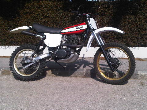

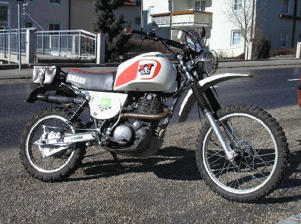

Hallo Jürgen,
Ich bin ja nicht gerade der Super Profi Crosser - also kann ich Dir nur meine Erfahrungen berichten.
Das Setup der ReiseXT ist realtiv straff - ich finde die Feder der 390er Bilsteine ist relativ hart und die Zugdämpfung relativ hoch - deswegen habe ich da relativ wenig Negativfederweg und ich finde dass Sie bei mehreren tiefen Löchern hintereinander anfängt zu hoppeln. Ist halt immer abhängig vom "Gelände" - neben der Enduromaia bin ich auch auf diverse Schotterpässe damit gefahren - auf der MX-Piste war ich damit noch nicht. Es schlägt aber nicht durch und deswegen finde ich das für eine Reise XT ganz akzeptabel.
Ganz anders die Crosse, da habe ich bei den 3teiligen Bilsteinen eine dünnere lange Feder verbaut - und die ist jetzt relativ weich, d.h. sie sinkt bei Beladung (Ich bin 186cm groß 90kg schwer
) relativ weit ein und fährt wunderbar durch tiefe Löcher, federt auch relativ schnell wieder aus, das mit der Verhärtung der Federung beim Gasgeben habe ich so bis jetzt nicht gemerkt, ich denke dass sich der Schwingenwinkel durch das Einfedern "normalisiert" - aber vielleicht gebe ich ja auch zuwenig Gas...
anbei noch zwei Bilder zum Vergleich der Schwingenwinkel im Fahrzustand
