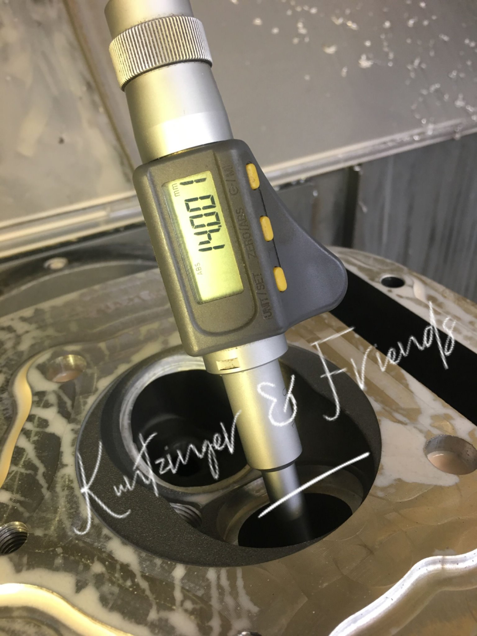

Die Grundbohrung für die Führung ist ja schonmal perfekt. Was für Führungen kommen rein? Selbstgedrehte? Guss? Bronze? Mit welcher Passung?

Danke für Euer Feedback. Niemand muß hier sein Licht unter den Scheffel stellen. Jeder macht das, was er kann.
@Martin,
Da gibt es mehrere Optionen. Von Original (sehr gute Verschleißfestigkeit bei mittlerer thermischer Belastung) über Bronze bis
hin zu Beryllium-Kupfer. Letztere müssen gegebenenfalls selber hergestellt werden und auch Ducati hat da einen interessanten Werkstoff am Start. In jedem Falle muß auf die Materialpaarung Ventil/Ventilführung geachtet werden und die Toleranzen
sind da dann auch geringfügig andere. Deshalb halte ich mich da gerne noch zurück bis es soweit ist.

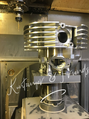

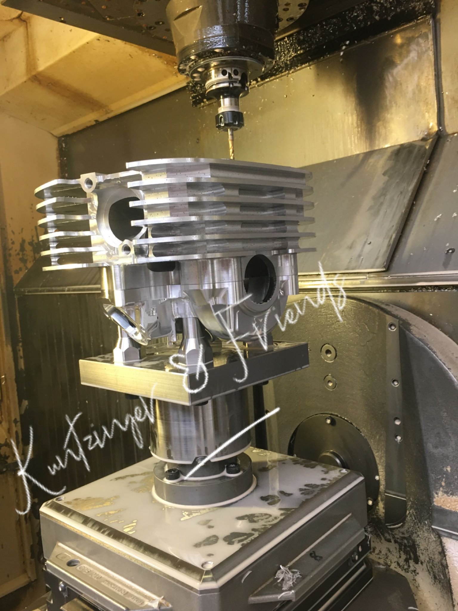

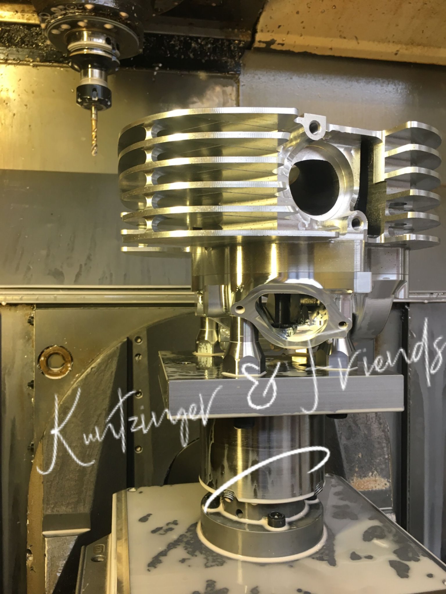

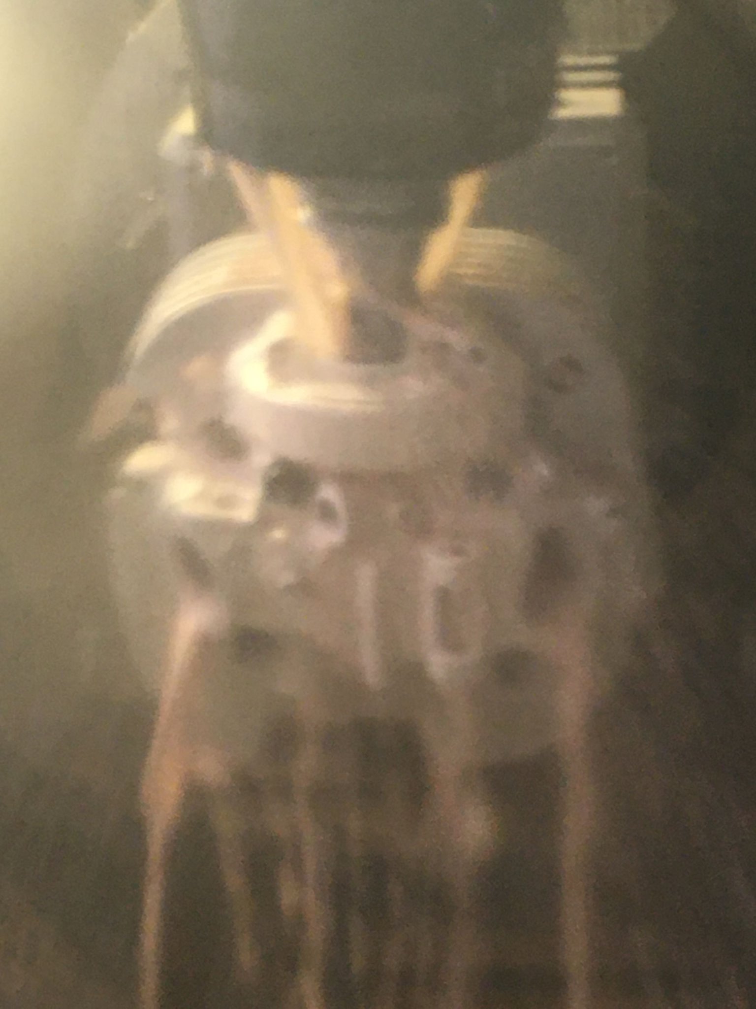

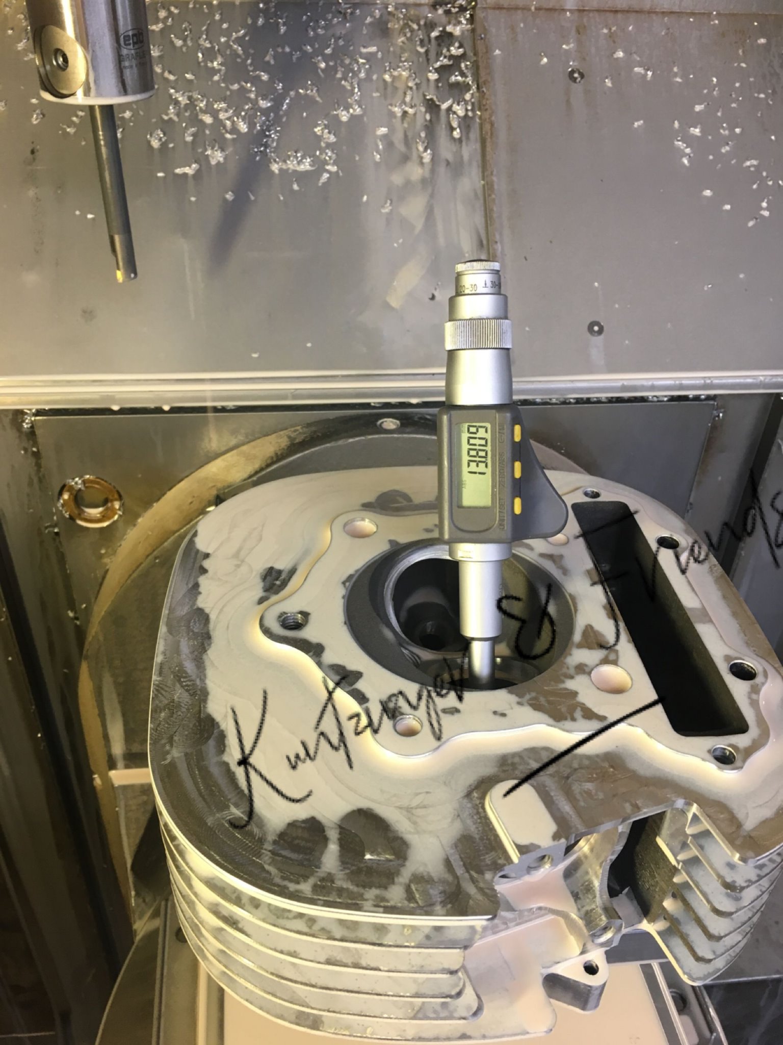

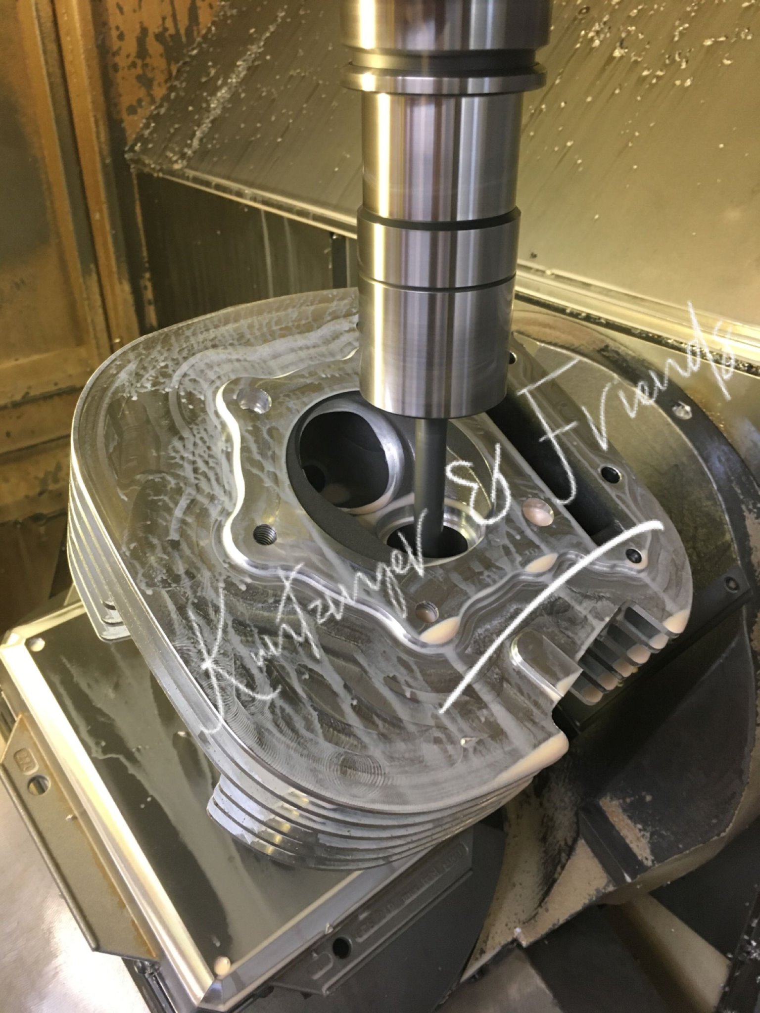

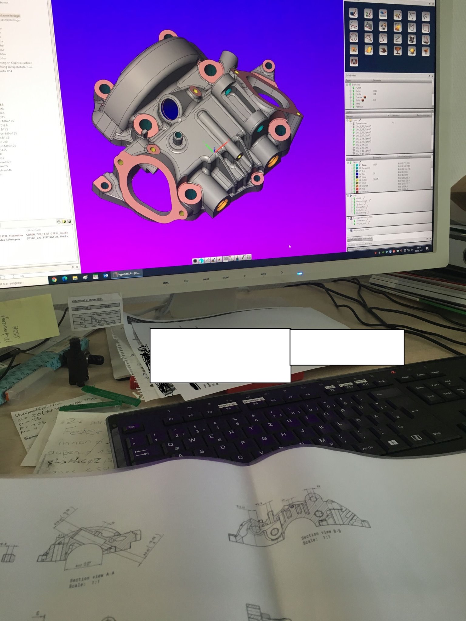

Hier die letzten Vorbereitungen für die erste "Hochzeit"......die Party soll heute Nacht steigen.....
Gruß Kuntzinger

Re: XT500 Zylinderkopf 3D / CAD / CNC / Neufertigung
Hallo Kuntzinger,
echt tolle Bilder.
Wie war die Party...bzw. die HOCHZEIT ?
echt tolle Bilder.

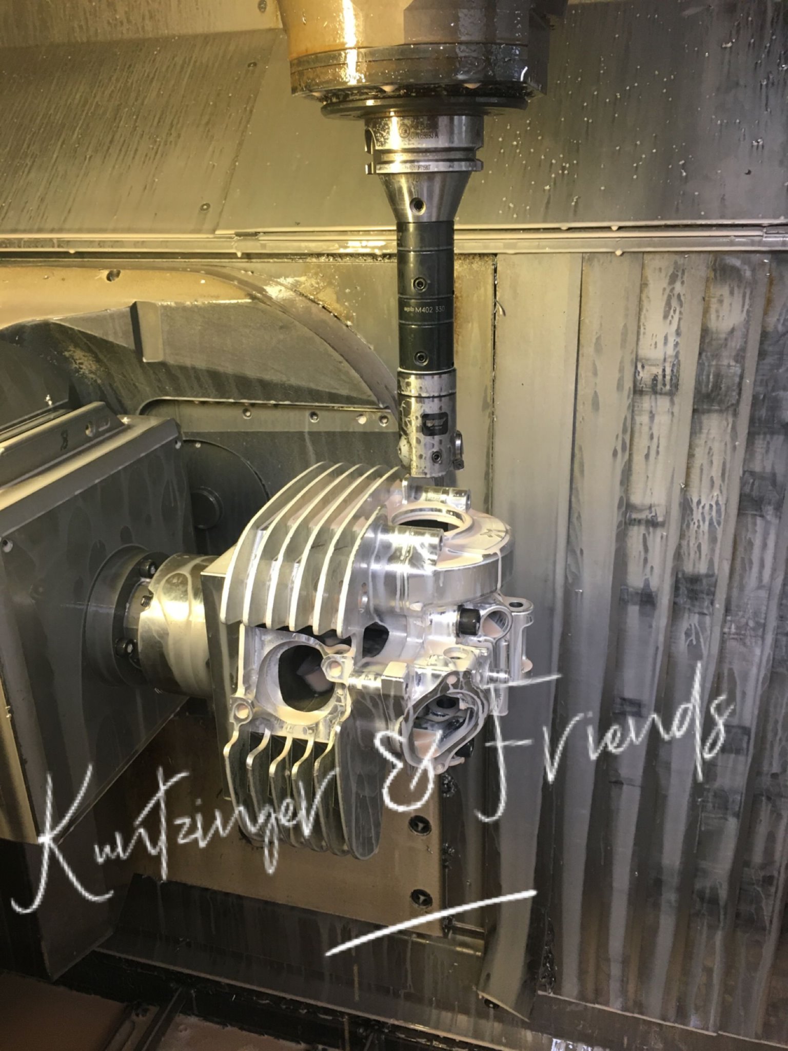

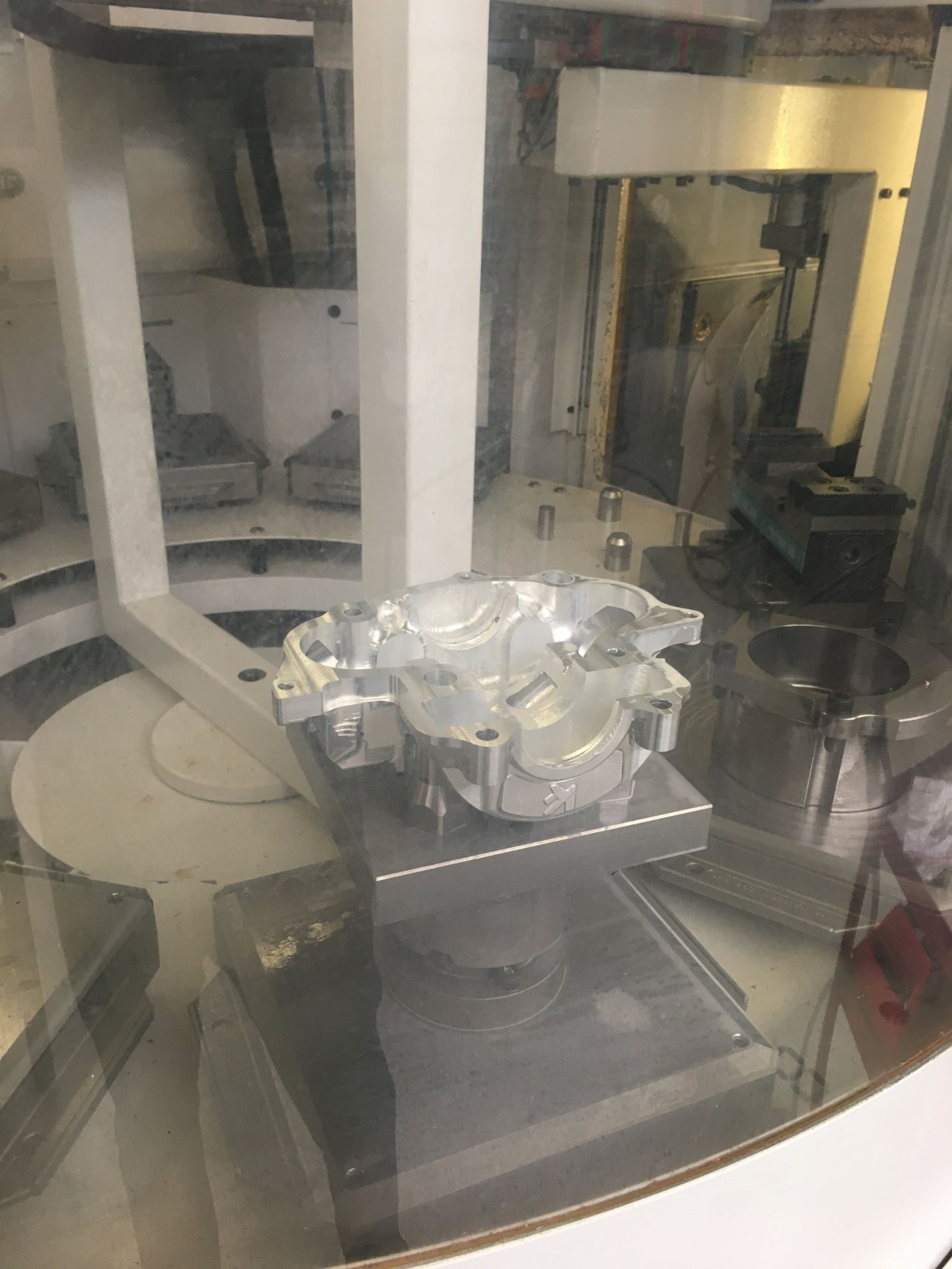

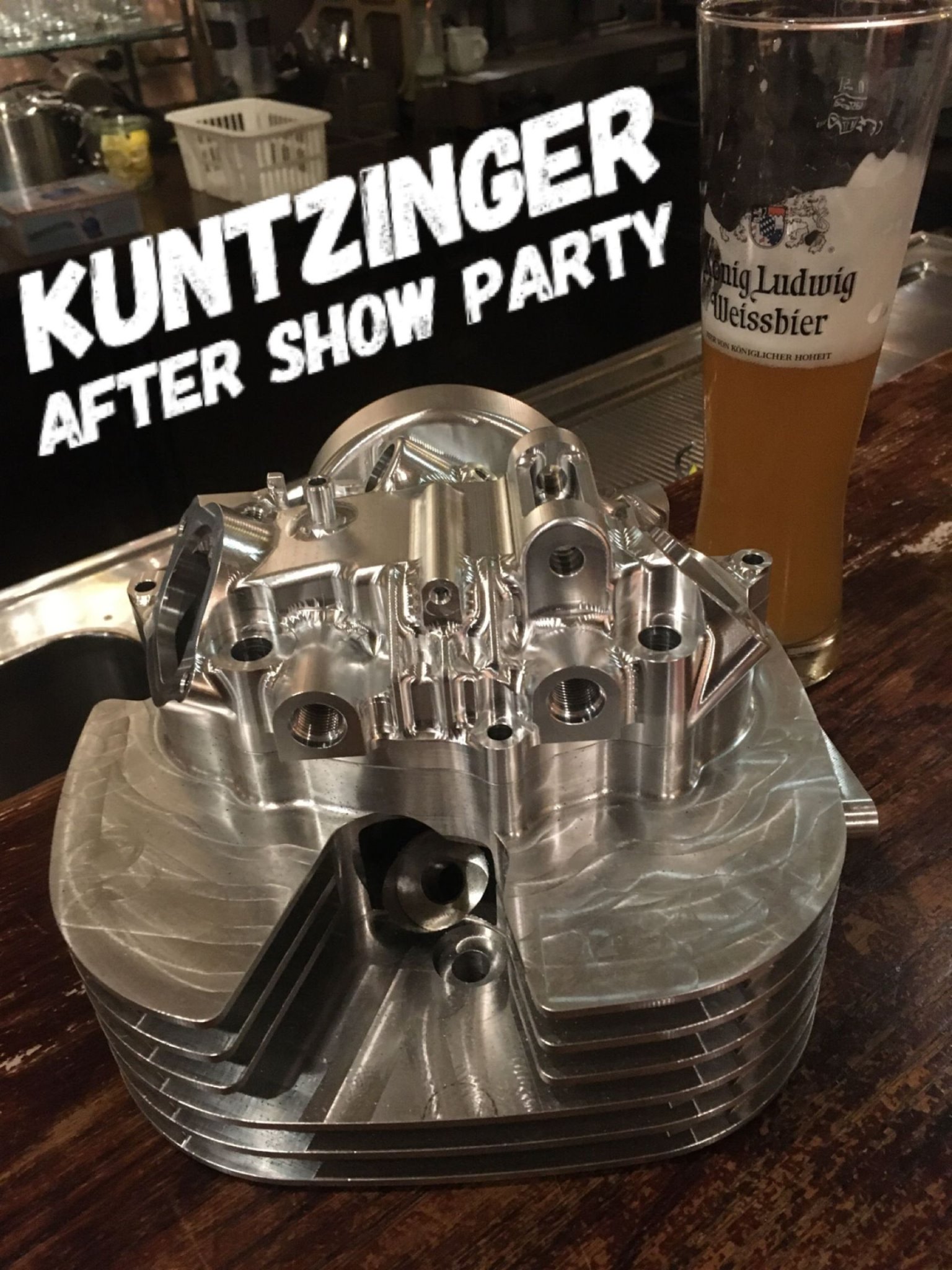

Es ist vollbracht! Nach gut 22 Monaten Arbeit konnten gestern, mit einem Tag Verspätung, endlich die letzten Arbeitsgänge am ersten Prototypen des neuen Zylinderkopfes mit einer Hochzeitszeremonie auf dem Altar einer Hermle zwischen Frau Rockerbox geb. Al-Knetlegierung und Herrn Zylinderkopf K001 im Beisein Ihrer Eltern vollzogen werden........
Wir wünschen ein langes, glückliches Leben in guten wie in schwierigen Zeiten auf Schotter, Sand und Asphalt...........
eine 5-Achs Fräsmaschine in freudiger Erregung nach dem letzten Arbeitsschritt......

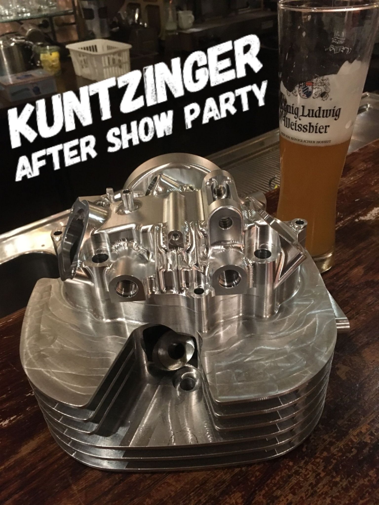

und ja, die Party war angemessen, aber jetzt geht's ja erst richtig los
