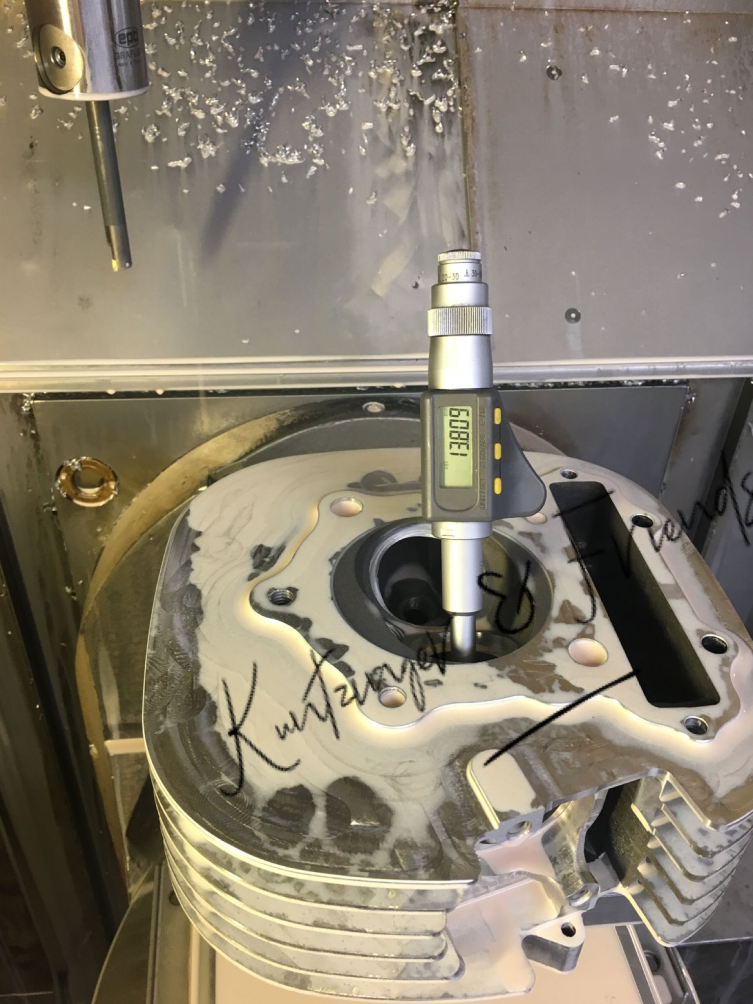

Passung für Ventilsitzringe und Ventilsitzbohrungen sind beim ersten Zylinderkopf drin.....

Die Grundbohrung für die Führung ist ja schonmal perfekt. Was für Führungen kommen rein? Selbstgedrehte? Guss? Bronze? Mit welcher Passung?
Ich finde das sehr beneidenswert, wenn man solche Möglichkeiten hat. Bitte weiter berichten, auch gern viele Details!

Kuntzinger
Beiträge: 271
Re: XT500 Zylinderkopf 3D / CAD / CNC / Neufertigung
Beitragvon Kuntzinger » Mi Aug 04, 2021 14:50
Danke für Euer Feedback. Niemand muß hier sein Licht unter den Scheffel stellen. Jeder macht das, was er kann.
@Martin,
Da gibt es mehrere Optionen. Von Original (sehr gute Verschleißfestigkeit bei mittlerer thermischer Belastung) über Bronze bis
hin zu Beryllium-Kupfer. Letztere müssen gegebenenfalls selber hergestellt werden und auch Ducati hat da einen interessanten Werkstoff am Start. In jedem Falle muß auf die Materialpaarung Ventil/Ventilführung geachtet werden und die Toleranzen
sind da dann auch geringfügig andere. Deshalb halte ich mich da gerne noch zurück bis es soweit ist.
Hier die letzten Vorbereitungen für die erste "Hochzeit"......die Party soll heute Nacht steigen.....
Gruß Kuntzinger
