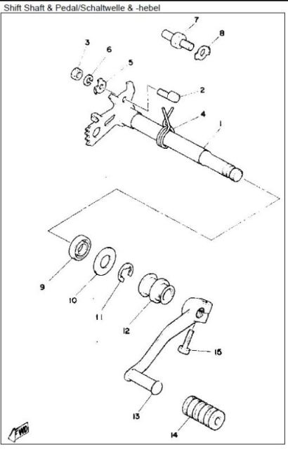

Kommt der Simmering des Schalthebels wirklich wie auf dem Bild so von links in den Block das die offene Seite nach aussen schaut ?

Beitragvon xtjack » Fr Jan 23, 2015 15:15
also so wie auf dem Bild von rechts und die geschlossene Seite nach aussen zum Schalhebel würd ich meinen....
links ist da wo die Verzahnung zum einstellen im 2 Gang ist, rechts Schalthebel...
Bild diese Seite aussen...
Jack...

Beitragvon ulme » Fr Jan 23, 2015 16:15
neeneenee.
bei den Fittichen ist ja unten links immer der Pfeil nach vorne.
Demnach zeigt die offene Seite des Simmerings nach aussen links (Richtung Schalthebel), so habe ich es auch nun Montiert, eingefettet und dann die U-Scheibe drüber getan.
Das ganze wird nun durch den Federing gehalten.
