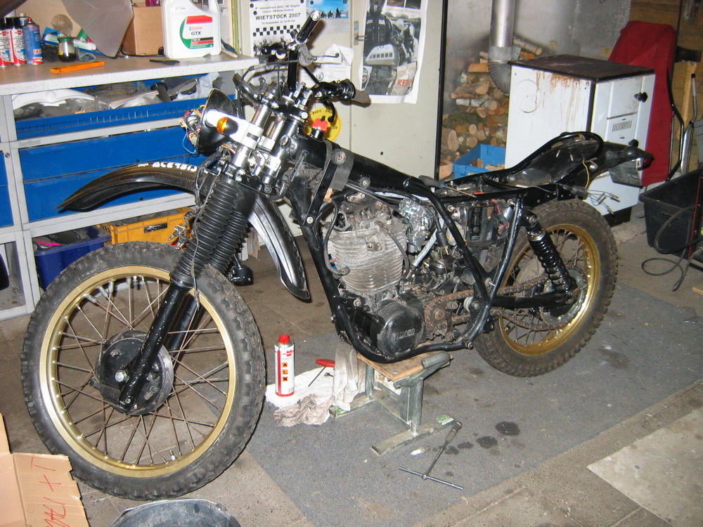

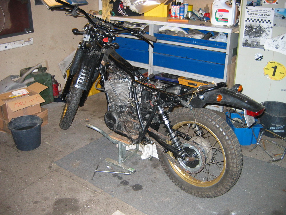

Re: Projekt: "Eine XT für Mali"
Hallo Forum,
habe mich lange nicht gemeldet, aber es ist gut vorangegangen.

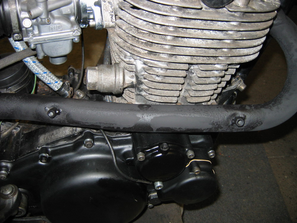

Letzten Dienstag haben wir einen entscheidenden Punkt erreicht. Motor zu, Zündung drin, Auspuff dran.
Der Moment war gekommen den Motor anzuwerfen. Mit frischem Öl ging es los, beim 2. Kick sprang er an. Der Motor hört sich gut an ... wir sind aber noch nicht gefahren. Nur Probelauf in der Garage.
Heute haben wir uns dann ein wenig der Elektrik gewidmet. Das sieht auch schon ganz gut aus.
Fahr- und Fernlicht geht, Blinker gehen, Hupe geht.
Wir haben nur noch das Bremslicht und Standlicht auf dem Plan.
Außerdem muß der Ackerpiss-Tank mit seinen Halterungen noch angepasst werden.
Und ich hatte dem Verein ja einen kleinen Gepäckträger versprochen.
Ich möchte mich an dieser Stelle ganz herzlich bedanken, für die Hilfe-Angebote, die ich von allen Seiten bekomme. Es sind nur noch kleinere Dinge, die fehlen:

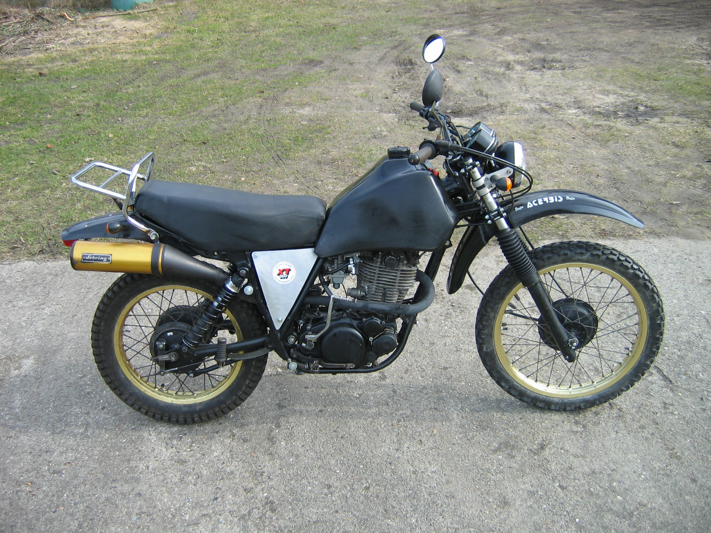

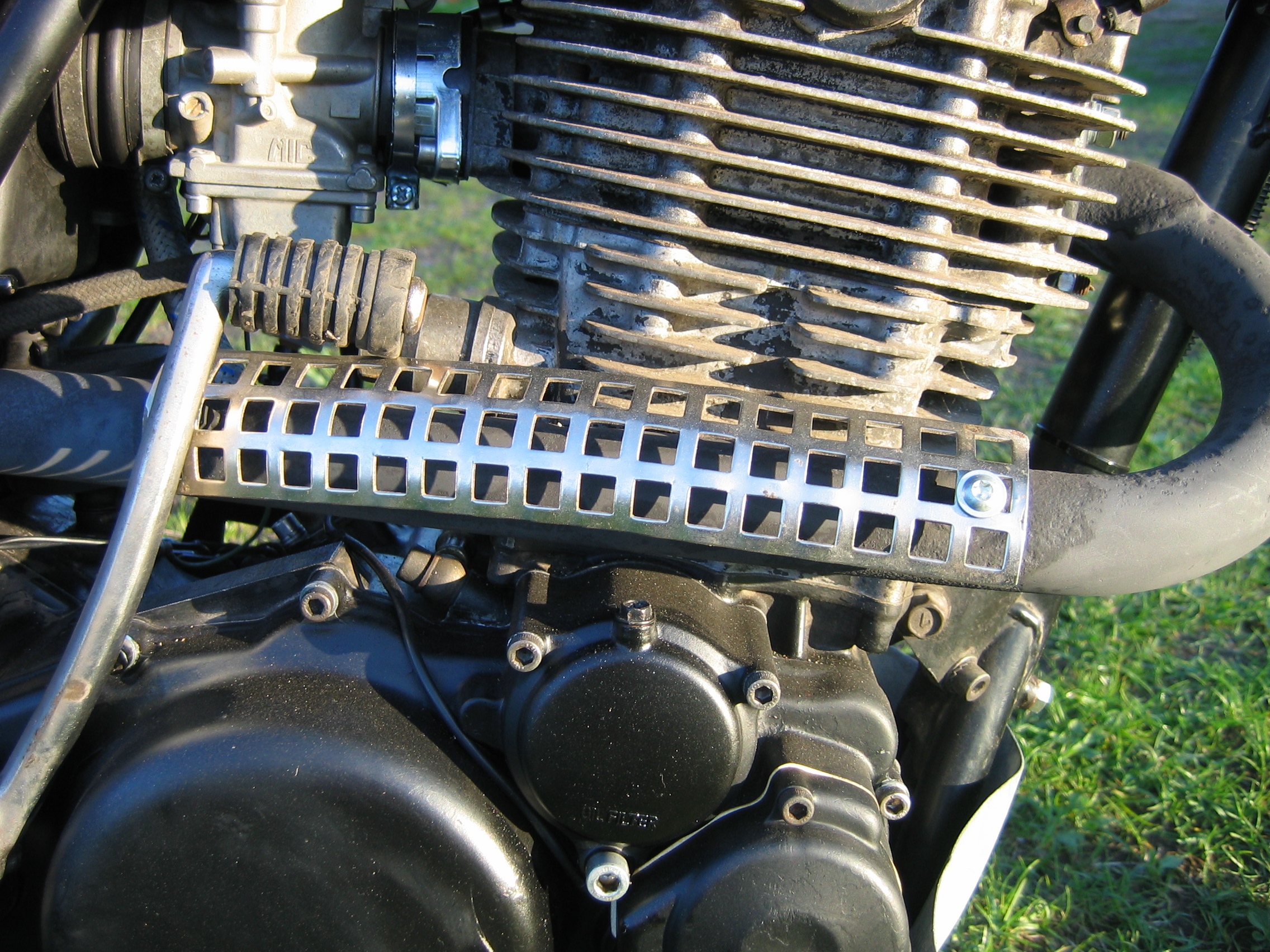

Hallo Leute,
heute konnte ich schon mal eine Probefahrt machen ... natürlich nur auf dem Grundstück. Motor klingt sauber, da habe ich Glück gehabt. Ich muß nur noch an der Feineinstellung spielen, das gefällt mir noch nicht.
Ein edler Spender hat noch eine Kette geliefert und ein anderer ein Krümmerhitzeschutzblech. Wenn das beides montiert ist bin ich fast fertig. Muß dann nur noch den total verbeulten Alumotorschutz zurechtdengeln.
Ach ja ... und ich komme so gar nicht klar mit dem SR-Kickstarter. Der klappt beim Kicken gegen die Fußraste immer nach hinten weg. Da hätte ich ja zu gerne noch einen XT-Kicker. Gerne im Tausch gegen das SR-Ding bei Wertausgleich ...
oder ich bezahle den auch. Im Budget sind noch ein paar Kröten enthalten.

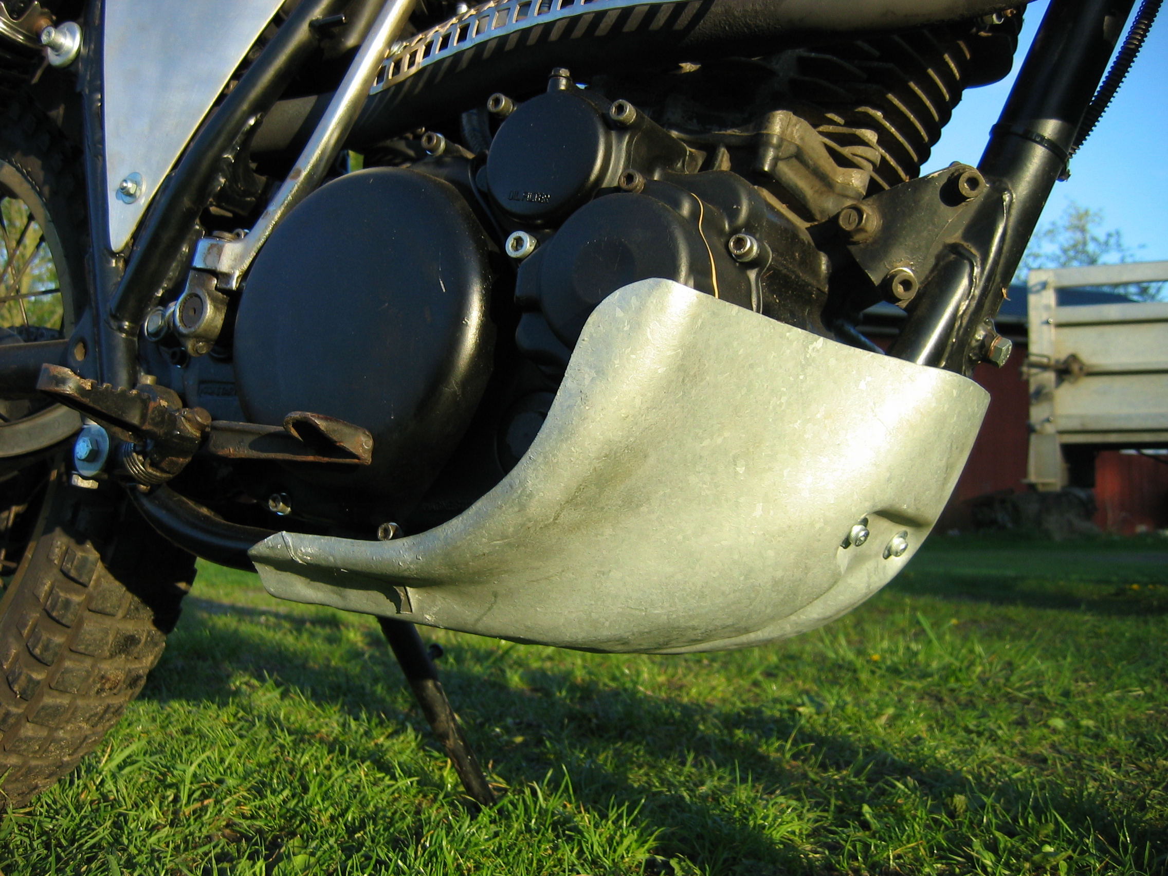

Hi Tom
warum kein Motorschutzblech? Gerade in Afrika?
Hätte ein zerbombtes herumliegen - liegt allerdings in der Steiermark - könnte ich Dir nach Ostern schicken...

- Beiträge: 7211
boah Tom, mit klappbarem Schalthebel und Krallenrasten?

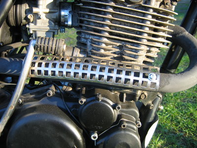

Die 530er O-Ringkette hält bestimmt länger als die nächsten 3 Satz Reifen. Wenn der künftige Fahrer eine Wartungsschlampe ist, könnte sich die fehlende Kunststoffrolle auf der Schaltwelle irgendwann negativ bemerkbar machen.
Hast du den kurzen Gepäckträger an der Rahmenschleife abgestützt?
Eine gute Aktion von dir. Habt ihr in HH schon ausgeknobelt wer im Sommer zu den Servicearbeiten vor Ort eingeladen wird?
- Beiträge: 2545
Hallo HorXT,
Motorschutz ist in Arbeit, bisher war es mir immer zu laut die Beulen rauszukloppen. Bei der Unfall-XT war einer aus Alu dran, aber im Moment passt er überhaupt nicht. Entweder schaffe ich das mit dem Hammer oder der Flex.
Hallo looptrooper, Du hast ne PN,
Hallo Frank,
ich fliege natürlich selbst 1x im Jahr nach Mali für die Wartung ... der Verein zahlt den Flug
Kettenlaufrolle für den Schalthebel finde ich noch. Guter Tipp.
Ja der Gepäckträger hat unten einen Flachstahl, der auf dem Rahmen aufliegt .... und da habe ich schwerenherzens ein Loch durchgebohrt und mit M6 verschraubt. Ist stabil.

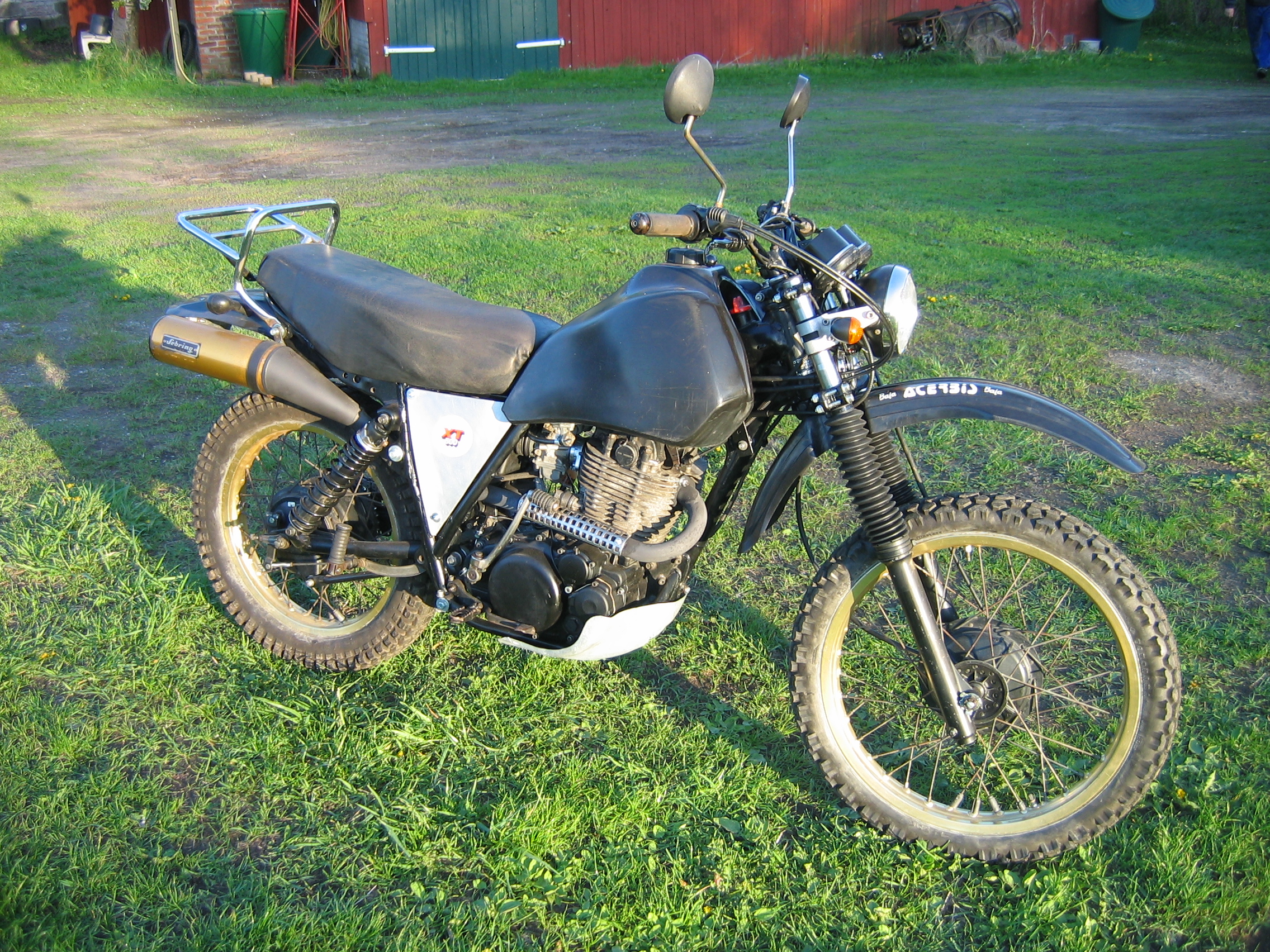

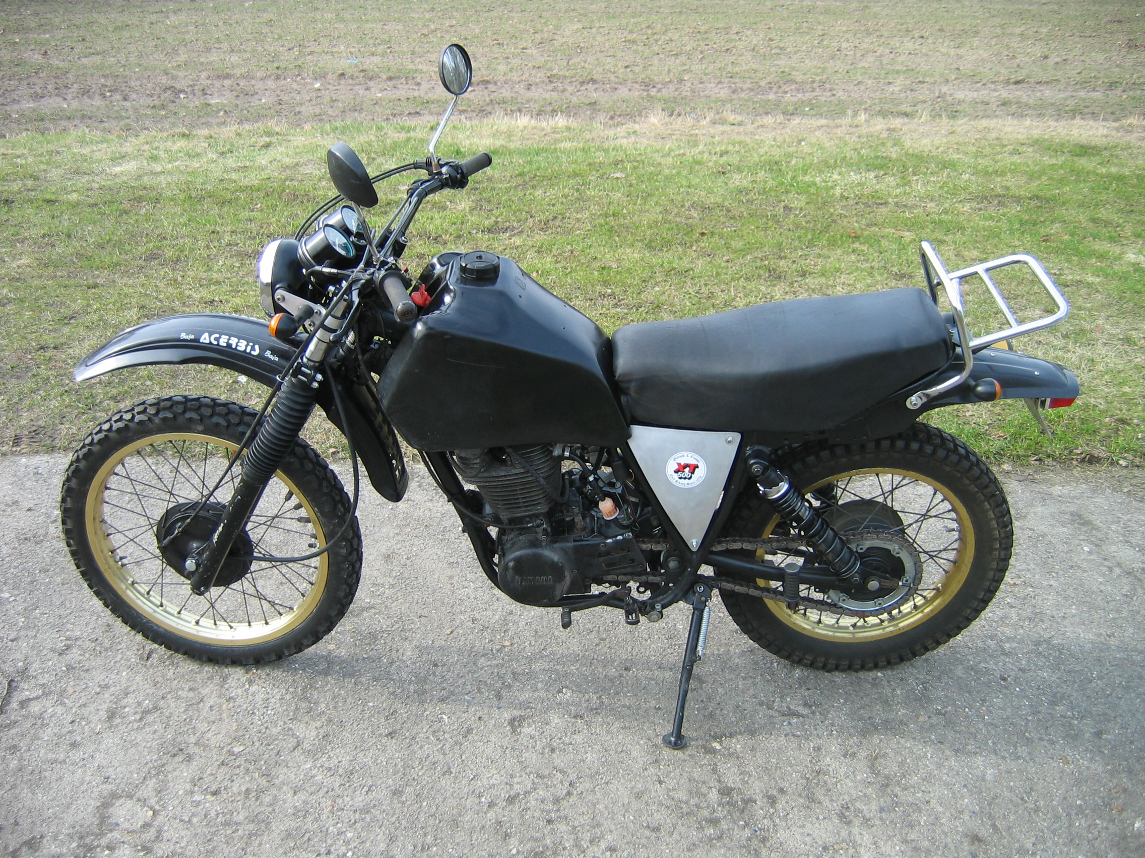

Hallo Freunde,
am letzten Dienstag ist die Mali-XT nun ganz fertig geworden. Beim Fotografieren ist mir noch die fehlende Kettenlaufrolle auf der Schaltwelle aufgefallen (hallo Frank_M) und ich habe schnell eine eingebaut.
Danach haben wir sie mit drei alten Reifen und einer Tasche voll Werkzeug und Ersatzteilen auf den Anhänger geladen.
An dieser Stelle möchte ich mich ganz herzlich auch im Namen des Vereins DOGON-SCHULEN bei den Teile-Spendern bedanken:
