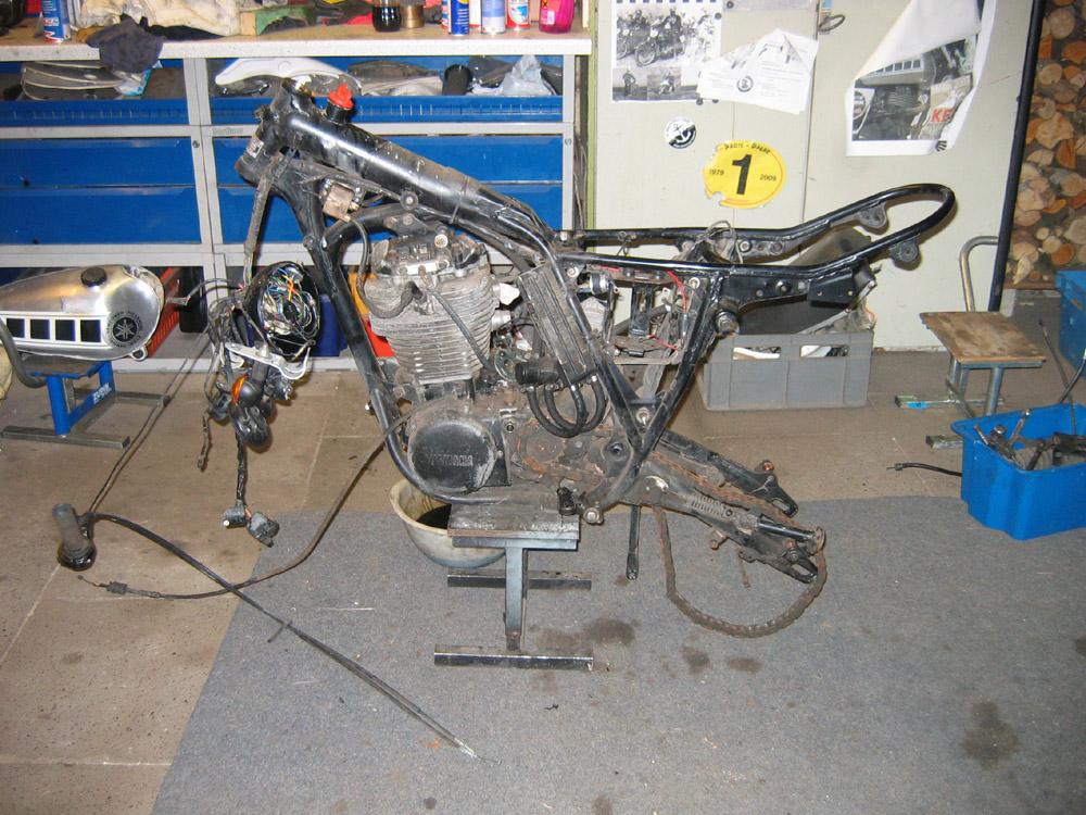

Hallo Forum,
hier möchte ich nun von meinem Projekt "Eine XT für Mali" berichten.
Es begann mit dieser eMail:
"Sehr geehrter Herr Zündel,
ich bin bei der Internet-Recherche auf Ihren Namen und auf die "XT-Gemeinde" gestoßen. Ich würde mich sehr freuen, wenn Sie mir - einem Motorrad-Laien - mit einem Rat weiterhelfen könnten. Es geht um Folgendes:
Ich bin Vorsitzender eines in HH-Bergedorf ansässigen gemeinnützigen Vereins, der in der Republik Mali, Westafrika, Dorfschulen baut und ausstattet (http://www.dogon-schulen.org). Unser Mitarbeiter in Mali, der die Projekte vorbereitet und zu diesem Zweck permanent mit dem Motorrad unterwegs ist, hat ständig Probleme mit seinem "Gelände-Motorrad" aus chinesischer Produktion. Ganz offensichtlich sind diese Maschinen von so unglaublich schlechter Qualität, dass jede zweite Fahrt in unsere z.T. weit abgelegenen Projekt-Dörfer zu einer "Reise ohne Rückkehr" wird.
Daher habe ich beschlossen, dass wir für unsere Projektarbeit in Mali ein wirklich zuverlässiges, unverwüstliches Motorrad benötigen, das geländetauglich und einfach zu reparieren ist und für das es auch in Westafrika Ersatzteile gibt. Ich habe Ihnen im Anhang zwei Bilder mitgeschickt, auf denen Sie die "Straßenverhältnisse" erkennen können, mit denen wir in Mali zu tun haben. Bei der Recherche bin ich auf die XT-Maschinen gestoßen und würde mich sehr darüber freuen, wenn man mich von kompetenter Seite dazu beraten könnte. Ein Transport der Machine nach Mali wäre kein Problem, da ohnehin zweimal im Jahr ein Container mit Sachspenden von Hamburg aus verschifft wird - der nächste geht im Februar 2010 auf die Reise.
Vielleicht kann ich über Sie oder Ihre XT-Kollegen auch ein solches Motorrad kaufen - wobei wir als gemeinnützige Organisation finanziell leider keine großen Sprünge machen können.
In jedem Fall würde ich mich über eine Antwort von Ihnen sehr freuen!"
Ich habe natürlich sofort geantwortet, dass ich die XT auch gerne nach Mali fahre :D
Aber im Ernst, mir wurde kurz vorher eine Unfall-XT angeboten, die ich nun schon gekauft und teilzerlegt habe. Nun besorge ich nach und nach die fehlenden und defekten Teile und setze das Ding nicht TÜV-konform aber Afrika-konform wieder zusammen.
Dabei haben mir schon einige XT-Fahrer sehr geholfen, mein Dank geht an dieser Stelle schon einmal an: Gerhard, Seefredo, Speedy
Von Zeit zu Zeit werde ich Euch mit Fotos auf dem Laufenden halten.
Schöne Grüße aus Hamburg
erstmal zerlegen

Gestern Abend habe ich leider feststellen müssen, dass die Gabel bei dem Unfall doch nicht nur verdreht wurde, sondern ein Standrohr ist verbogen. Insofern brauche ich also ein 77er Standrohr.
Ich habe die Gabel aber noch nicht zerlegt und geschaut, ob das zweite ganz gerade ist.
Man kann mit dem bloßen Auge sehen, dass es krumm ist.
Da der Container nicht im Februar geht, sondern erst im März oder April, habe ich Zeit gewonnen.
Gebt mir einen Augenblick Zeit die Gabel zu zerlegen und mein eigenes Teilelager zu durchforsten.
Trotzdem schon mal vielen Dank!
Gruß Tom

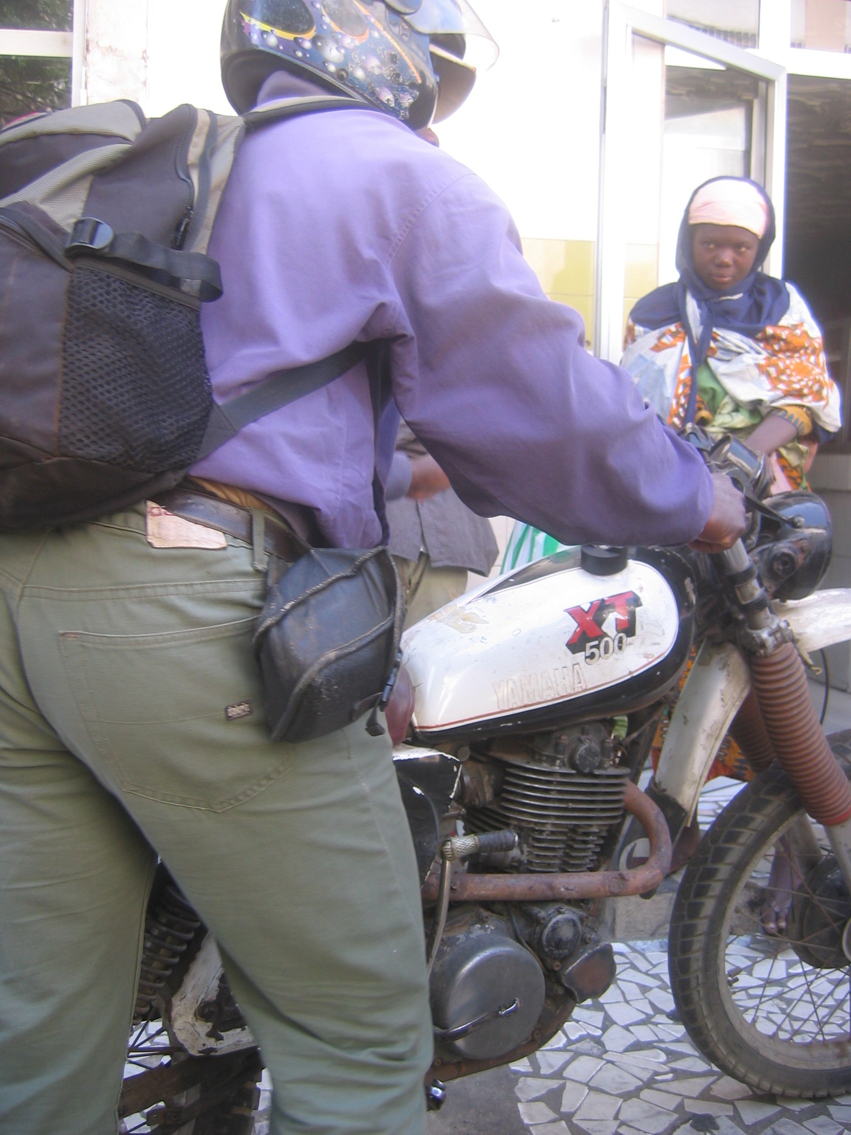

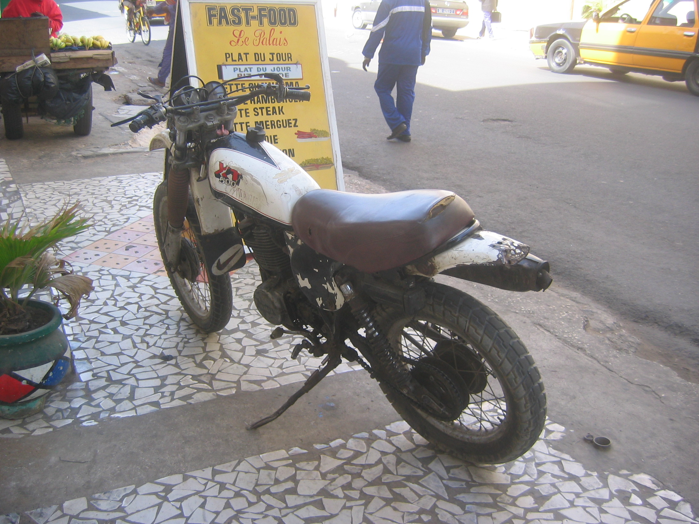

Re: Projekt: "Eine XT für Mali"
Beitragvon XTom » Fr Jan 22, 2010 21:05
Hallo Ihr lieben Kritiker!
Das mag ja alles stimmen was Ihr da schreibt, aber wenn Ihr Euch die eMail von dem Entwicklungshelfer anseht, dann könnt Ihr lesen, dass er an mich herangetreten ist, weil er auf der Suche nach einer XT500 ist.
Und wenn Ihr mich kennt, oder TT-Georgs Beitrag auch gelesen habt, dann wisst Ihr auch, dass ich nicht der Typ bin, der Leute zum XR650- oder DT125-Fahren überredet. :D
Ich werde es genau so halten, wie motorang es beschrieben hat. Ich baue die XT nach bestem Wissen und Gewissen zusammen, packe eine französische Reparaturanleitung, eine Teileliste und einen Haufen Ersatz- und Verschleißteile bei, sowie alle alten Reifen, die ich sowieso nicht mehr aufbrauche, und gut. :!:
Wenn der Herr in Mali das Ding zu klump fährt, oder zu faul ist nach dem Öl zu schauen, dann ist das zwar schade, aber nicht mein Problem. :cry:
(Schwarzmalerpack :evil: )
Töff, ist das die XT, die Du in den Senegal verhökert hast? :wink:
Sie läuft noch ...
XT 500 in Dakar, Senegal

Beiträge: 2545
Beitragvon XTom » Fr Jan 22, 2010 21:17
... so europäisch finde ich die Hand nicht :D :D :D ...
Der hatte Panik, weil da 8 Weißbrote an seiner XT rumfummel ...
Senegal Driver in Panic
Beiträge: 7210
Beitragvon Frank M » Sa Jan 23, 2010 0:26
na DIE XT ist doch mal sehenswert, gibts davon noch mehr Bilder?
Ein rollendes Provisorium, cool. :zustimm:
Mind. 10Kg an besseren Kleinteilen könnte der Kollege sofort verbauen.

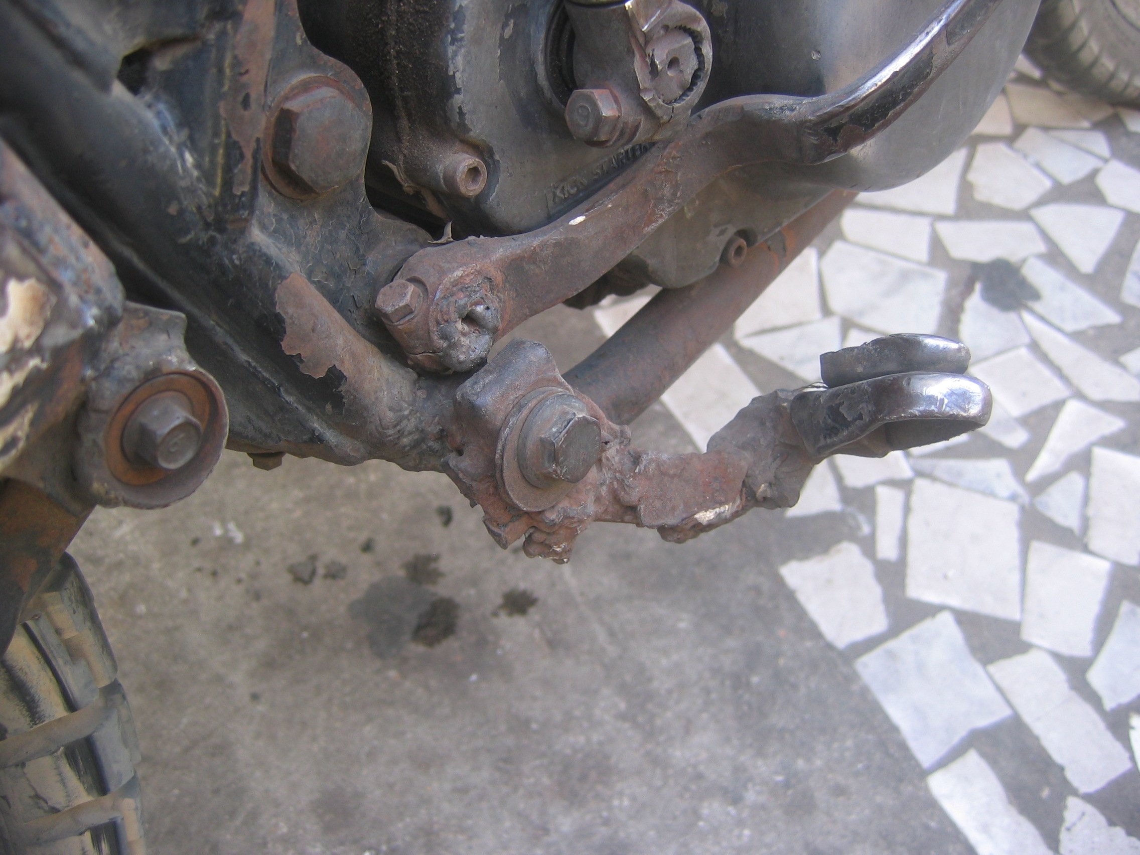

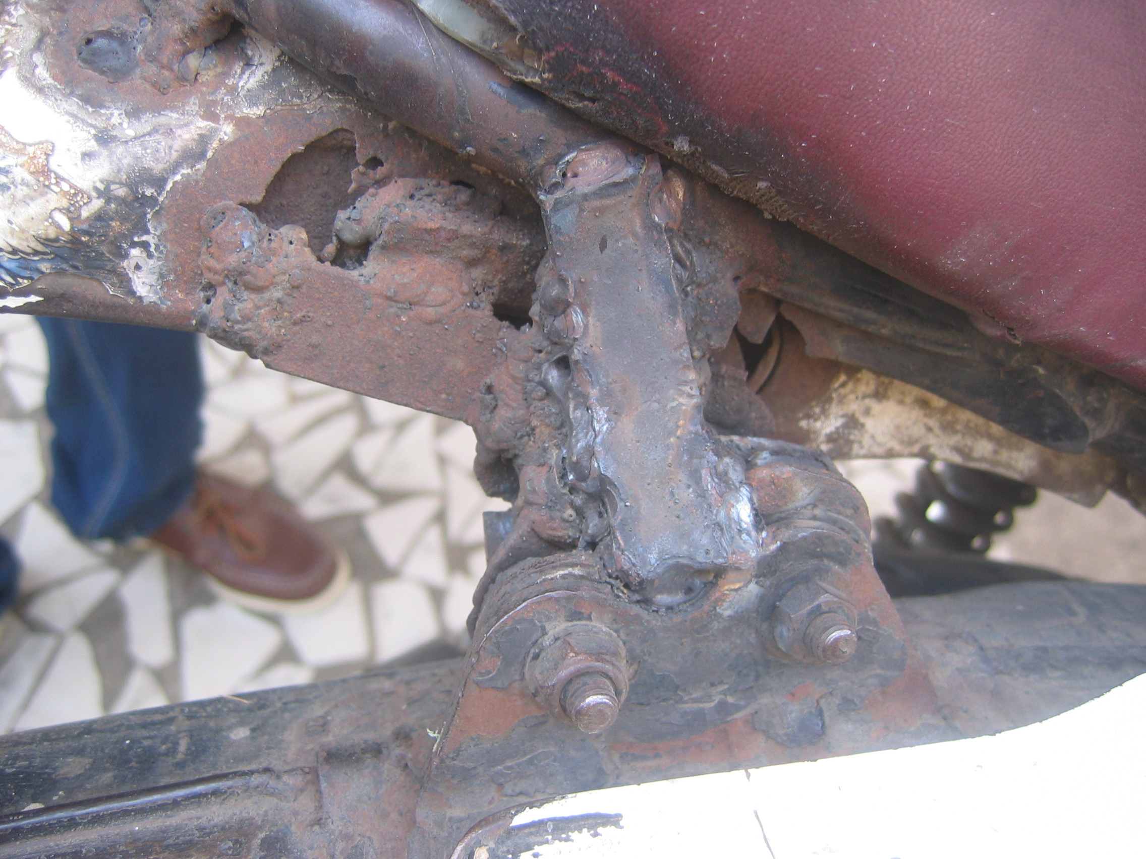

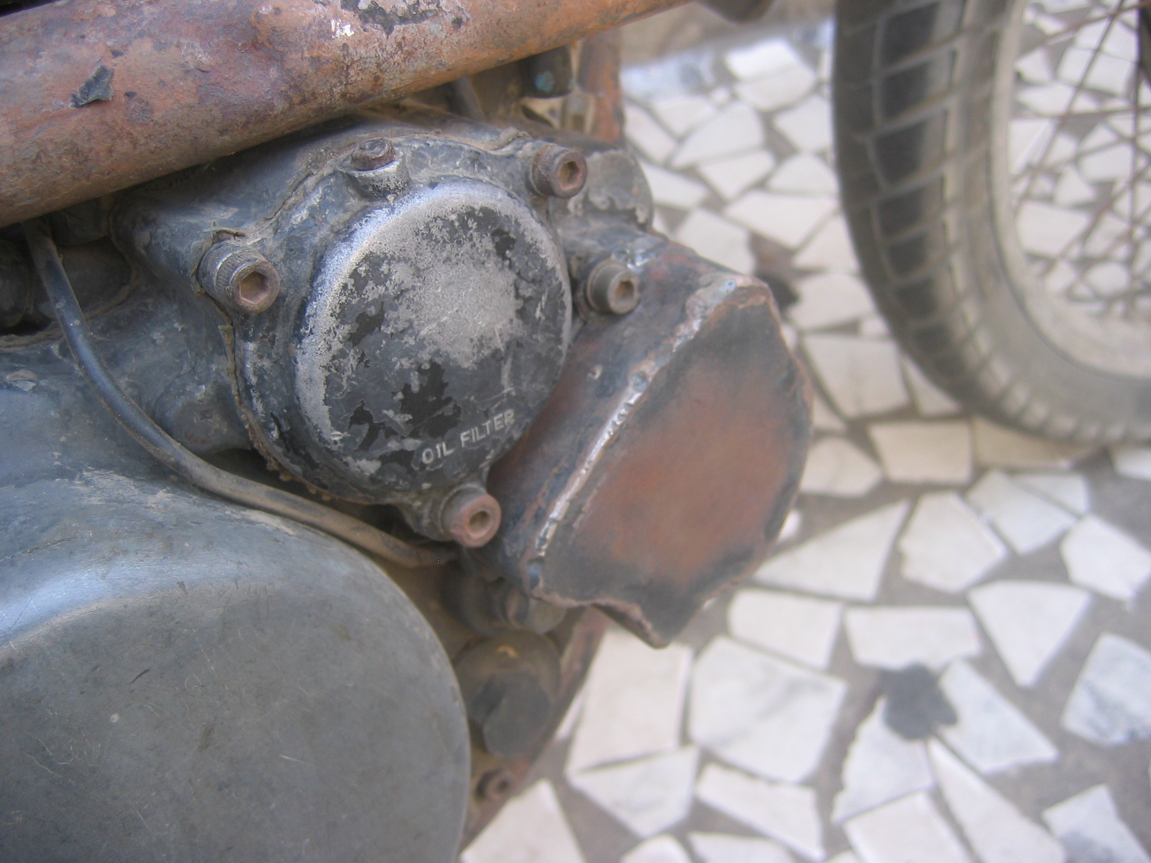

Beiträge: 2545
Beitragvon XTom » Sa Jan 23, 2010 1:22
Mehr Bilder für Frank
Auspuff
Fussraste
Kontaktdeckel
