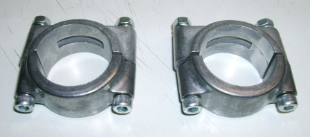

hat das schon mal jemand gebaut?
Da ja die XT keine Anschraub-Vorrichtung an den Tauchrohren hat muss man sich was einfallen lassen.
SR Gabel geht nich da zu niedrig.
Ich hab da an solche Schellen gedacht (siehe Bild).
Hat das schon mal jemand gemacht oder hat einen Tip welche Halter passen könnten?
Motzen die Graukittel bei sowas schon mal rum?
Hat jemand eine bessere Idee?
Danke und Grüße,
Stefan
Danke und Grüße,
Stefan

Hübsche Schellen, wo stammen die denn her?
...wenn es fest ist kann da keiner motzen, Schutzbleche sind nicht eintragungsplichtig.

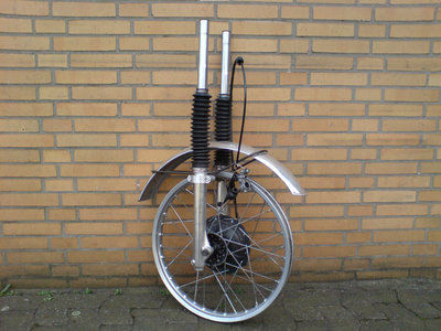

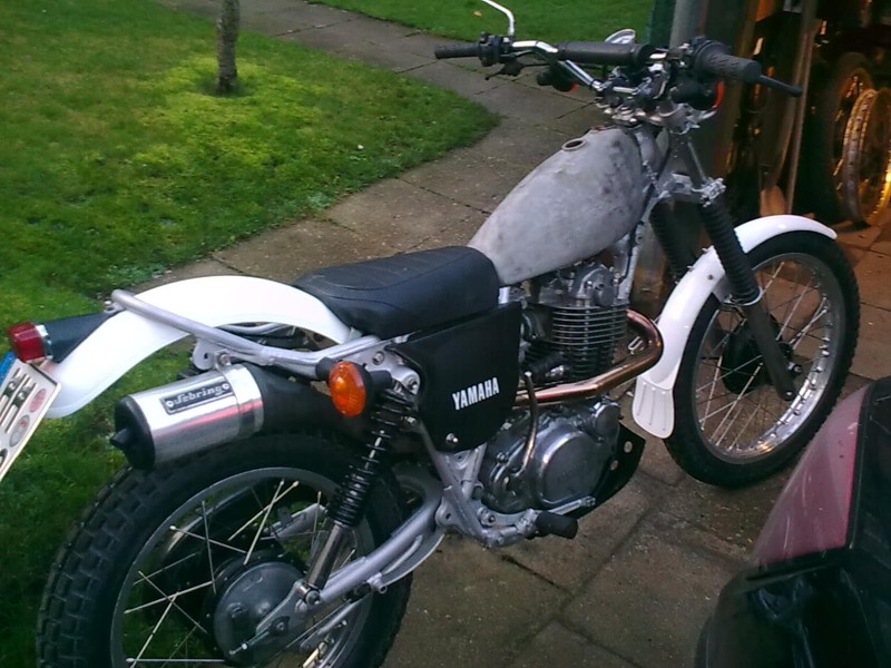

Ich habe auch so ein Scrambler-Projekt verfolgt, Alu-Kotflügel mit schwarz verzinkten Rohrbügel und gefrästen
Halteklemen. Liegt jetzt wie in meinem Fundus.

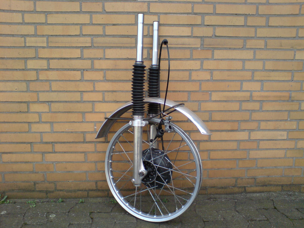

weil die Kaufschellen für meinen Geschmack zu sehr auftragen, hab ich mir damals dafür einen Satz Schellen selbergedengelt.
Bestehend aus einem Stück Rohr, auf das ein passend ausgedrehtes U-Stück aufgeschweißt ist. Innen sitzen die beiden Aufnahmegewinde für das Schutzblech und mittig eine Madenschraube zur Klemmung am Tauchrohr.

... der Frank. Immer lecker Detaillösungen

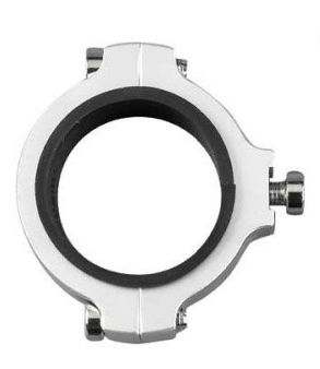

Hallo Stefan, nochmal zum Schutzblech-Halter.
Bei Louise gibt´s CNC gefräste Halter, eigentlich für Lampenbefestigung. Bieten aber evtl. eine gute Basis für deine Zwecke.
Einfach bei louis.de in die Produktsuche die Art.-Nr. 10020920 einkopieren.
Gruß, Markus
Gruß, Markus

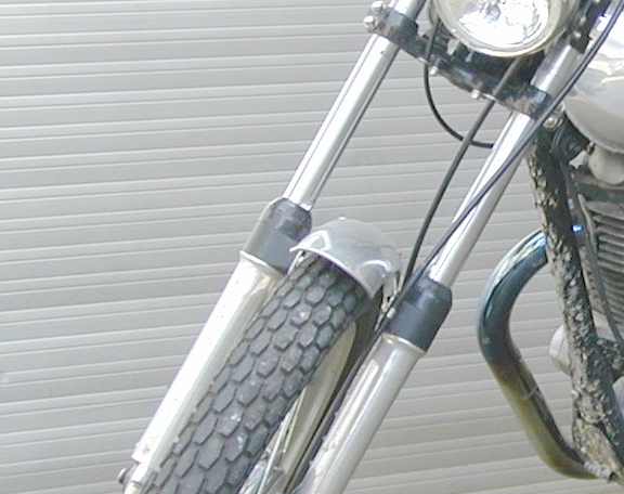

Man kann auch mal hier http://www.redzporvida.com/customparts.html a bisserl im Katalog blättern
sind zwar alles keine echten Schnapper, aber teilweise nett anzusehen.
