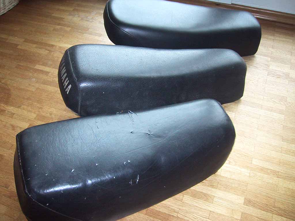

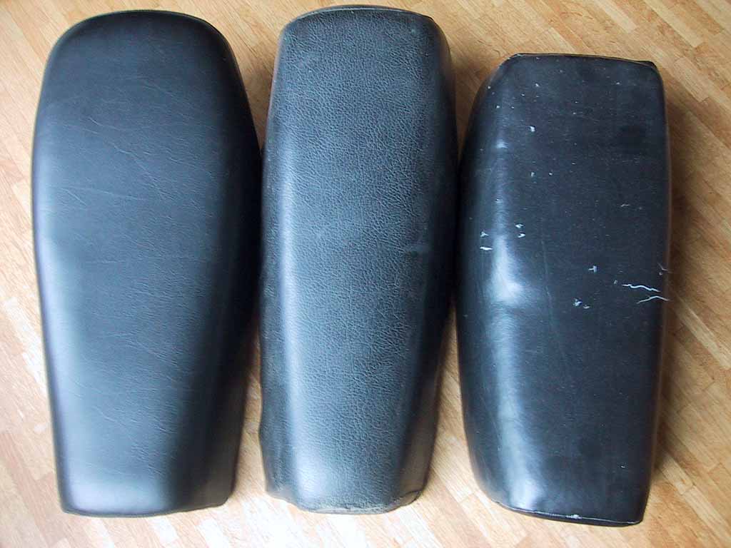

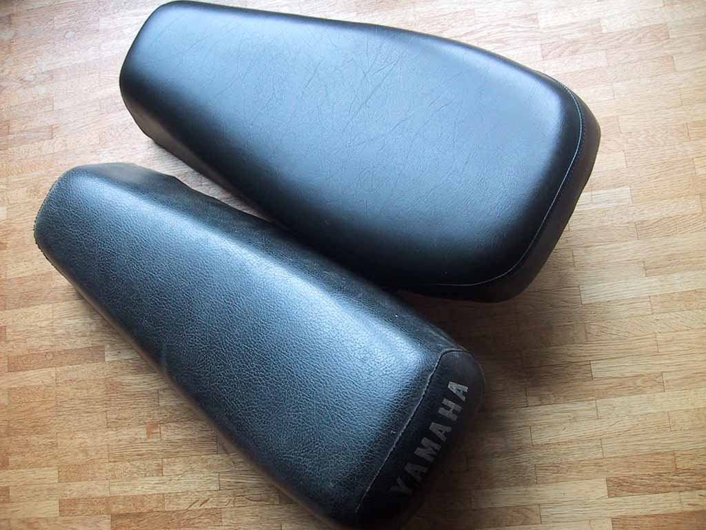

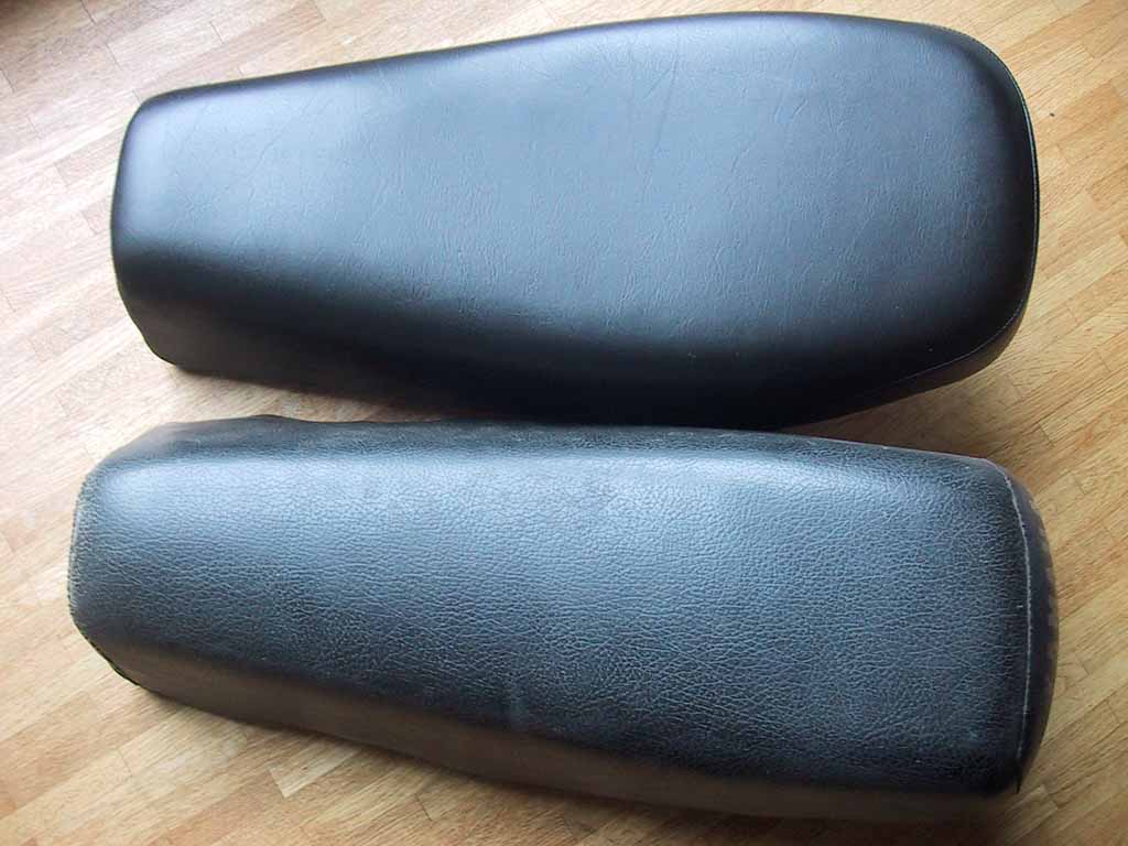

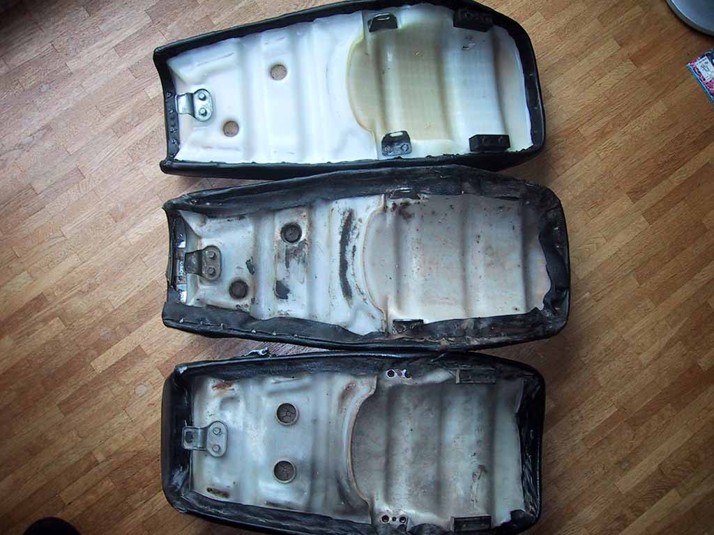

Nachdem sich die Antworten in Bezug auf verschiedene XT und TT-Sitzbänke der frühen Modelle (bis 1979) mit "kurzer" Sitzbank etwas in Grenzen hielten, hab ich mich mal schlau gemacht und zwei TT500 Sitzbänke aus den USA gekauft.
Die Sitzbänke sind original, allerdings müssen sie noch neu bezogen werden. Ich war erstaunt, wie unterschiedlich die Sitzbänke der verschiedenen Baujahre sind:
Zu sehen sind:
XT500 Originalsitzbank BJ 1977 (allerdings am Heck etwas
abgeflacht) ganz oben im Bild. Die Maße sind in etwa:
Gesamtlänge: ca. 610 mm
Breite an der Schale unten: ca. 280 mm
Breite am Schaumkern oben: ca. 250 mm
(gemessen an der breitesten Stelle, hinteres Drittel)
TT500 Originalsitzbank BJ 1977 (mit Originalbezug)
Breite an der Schale unten: ca. 265 mm
Breite am Schaumkern oben: ca. 180 mm
TT500 Originalsitzbank BJ 1979 (mit Reprobezug)
Gesamtlänge: ca. 580 mm
Breite an der Schale unten: ca. 270 mm
Breite am Schaumkern oben: ca. 270 mm
Mir persönlich gefällt die schlanke Form der TT500-Sitzbank BJ. 1977
am besten, sie ist mir aber noch zu lang. Die original XT500-Sitzbank wirkt dagegen richtig klobig.
Allerdings ist die Kürze der TT500 Sitzbank BJ 1979 auch sehr schön, wenngleich der Schaumkern zu massig ist.
Werde mir nun vermutlich mit der ganz kurzen TT-Sitzbank (BJ 1979) und dem schmalen Schaumkern der TT500 (BJ 1977) eine "kurze" und "schlanke" Sitzbank bauen und neu beziehen. Ich glaube sowas kommt dem Grundgedanken der "Ur-XT" am nächsten.
Schöne grüße, Pitt
