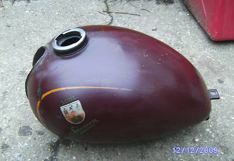

Langsam kann ich mir vorstellen was Du da baust 64
Lenkermaske
TT-Schwinge
kurze Sitzbank
Tank, ja welchen Tank eigentlich?
Schaun mer mal ... irjendwatt schnittiges schwebt mir vor :lach:
