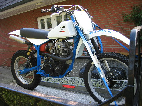

"Seufz"
Thema Barigo :
Ist schon eine HL auf dem ersten Bild... der Öleinfüllstutzen ist vor dem Tank, die Hauptölmenge wird in einem senkrechten Rohr (Kasten) hinter dem Luftfilter gebunkert, dadurch konnte das obere Rahmenrohr sehr schmal gehalten werden, dann paßte der kleine YZ-Tank der YZ 125 C.
Und auch HorXT hat 100% Recht mit dem Husqvarna -Ursprung.

Re: HL500 *seufz*
auf dem ersten Bild das ist doch kein HL Rahmen, oder? Da sieht man doch nen Öleinfüllstutzen - ich dachte immer die HL hatte den Öltank nicht obenliegend, sondern senkrecht stehend hinter dem Luftfilter... nur mal so...
gruß rotbart
doch doch,
hat sozusagen best of both worlds:
winziger Einfüllstutzen vorn und Öltank wie Du beschrieben hast;)

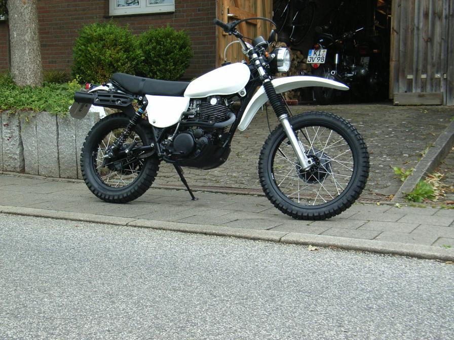

Re: HL500 *seufz*
... aber man kann sich so eine Kiste ja mit
relativ einfachen Mitteln aus einer XT bauen.
Da war sicher nur eine abgespeckte XT mit verbesserten Fahrwerk gemeint, das hab ich ja auch gemacht....
kurze Schutzbleche, optimierter Motor und vielleicht mal ne andere Schwinge kommen später, will die nächsten Jahre ja noch was zu basteln haben...
