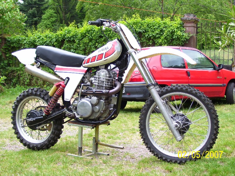

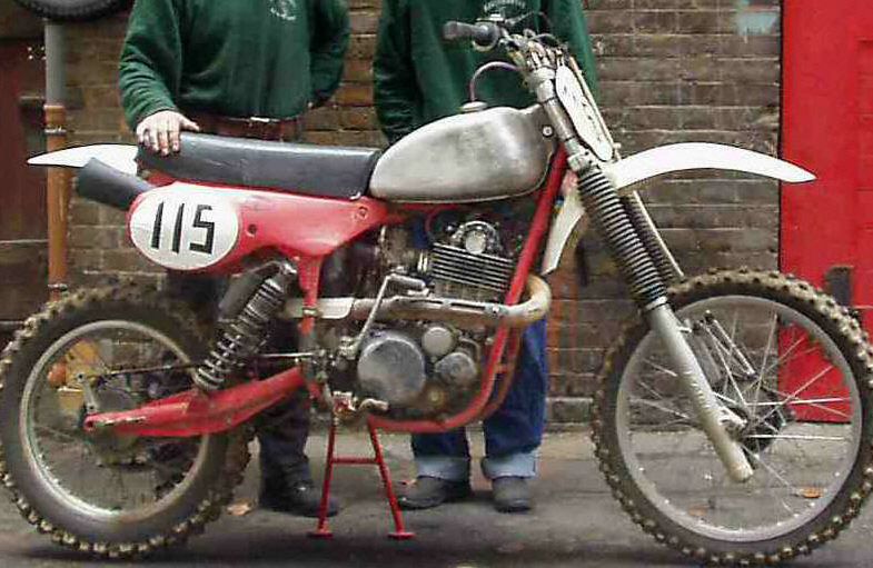

die eisenschweine hatten einen Rahmen mit 2 Vorderzügen: siehe Bild
motocrampon hatte einen Rahmen mit einem Vorderzug: siehe Bild
Das Hinterrad umdrehen geht - aber dann wird man die Hinterradbremse mit Seilzug ansteuern müssen...
lg
HorXT
yamco von den eisenschweinen
yamco von motocrampon

Ah da schau her. Das Eisenschwein kannt ich noch garnicht bewusst. Da hätt der GN-Motor mit dem seitlicheren Auslass ja schon wieder Nachteile. Hmm, aber das ließe sich umschweissen. :-)
Seilzugbremse ist eh besser, da bau ich gern um :-)

auf dem ersten Bild das ist doch kein HL Rahmen, oder? Da sieht man doch nen Öleinfüllstutzen - ich dachte immer die HL hatte den Öltank nicht obenliegend, sondern senkrecht stehend hinter dem Luftfilter... nur mal so...
gruß rotbart
Beiträge: 6544
Re: HL500 *seufz*
Beitragvon Hiha » Mi Jul 08, 2009 14:12
Kein Ahnung. Wahrscheinlich ist es ein superseltener '75er Prototyp :wink:
