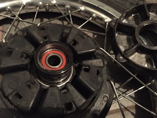

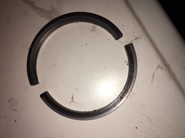

Bin ein Stück weiter gekommen... der Alleingang is raus und die beiden halbrunden Sicherungsteile... unn nu?
Bitte um Hilfe
Bitte um Hilfe
- rainerp65
- Beiträge: 426
- Wohnort: Bernkastel-Kues
Re: Ruckdämpfer wechseln
Puhhh.... hab’s hinbekommen... etwas hin und her kippeln und dabei ziehen

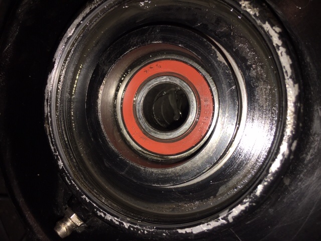

- Beiträge: 6510
Und jetzt sieht man, dass den Ruckdämpfern garnix fehlt, sondern die Lagerung ausgewetzt ist...
- rainerp65
- Beiträge: 426
Hallo Hans
Also ich könnte kein Spiel feststellen. Was meinst du denn genau?
