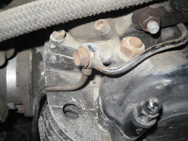

seit kurzem habe ich von Kedo die DS angebracht, leider wird es nicht ganz dicht an den beiden äußeren Schrauben oder sie brechen ab (weil sie so windig sind).
Wer hat eine andere gute Lösung oder eine Adr. wo es beide Schrauben aus einen besseren Material gibt?
D A N K E :D

Ich fand die Schrauben bisher mehr als ausreichend stabil. Natürlich sind sie hohl und aus normal niedrigfestem Stahl, barbarische Muskelkrafttests sind daher zu unterlassen. Aber sie halten bei mir (und vielen Anderen) sowohl im Alltags, als auch im Rennbetrieb.

Prinzipiell reicht eine Ständerbohrmaschine und der passende Bohrer , um aus einer popeligen Normschraube eine Hohlschraube zu machen.
Da die dann aus Stahl ist, ist sie nicht ganz so empfindlich bzgl. Bruch bei Übermoment.
Die Grenze dürfte dann beim Innengewinde des Adapters liegen, denn der ist wieder aus Alu. Undichte Cu-Scheiben am besten mal ausglühen, dann werden sie wieder duktil.

Die Schrauben liegen eigentlich immer irgendwo rum, haben nen 12er Kopf,und schöne breite Auflageflächen für die Kupferringe...
oder mal beim Yamaha-Händler fragen.ich schätze 3€ -Stück...

Ich habe schon mit Kedo gesprochen und von diesen 2 Schrauben als Ersatz bekommen-"umsonst" - super Service.
Ansonsten ist mir klar das nach fest ab kommt. Habe jetzt eine Papierdichtung zusätzlich angebracht und jetzt scheint es dich zu sein.
