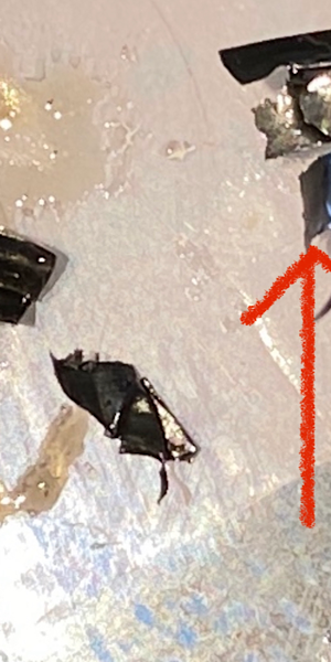

Re: Großes Missgeschick beim Ölwechsel
Hallo zusammen
ich hatte vergangene Woche beim Ölwechsel auch Spähne in der Ölwanne. Allerdings konnte sonst nichts Negatives feststellen, der Motor läuft tadellos.
Weiß jetzt natürlich nicht wie lange die schon da drin liegen. Letzter Ölwechsel war genau vor einem Jahr. Ihr könnt gerne euren Senf dazu geben.
Vielen Dank schon mal!
Rainer
Rainer

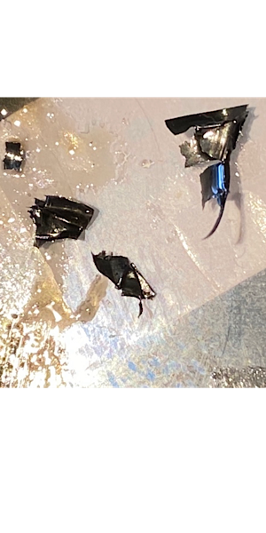

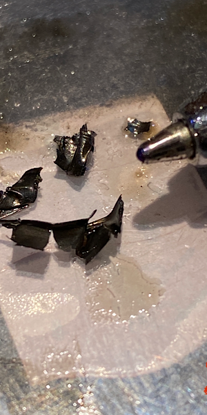

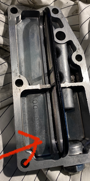

…. Die Späne lagen dort wo der Pfeil hin zeigt in der Ölwanne. Hier noch mal das zweite Foto da sieht man besser die Blauverfärbung.
- Beiträge: 6562
Hmm, kann ich nicht einordnen.
Ignorieren?
Ignorieren?
Hallo Hans,
Denke ich auch, da wird wohl nichts anderes übrig bleiben als ignorieren.
..."Verlustscheibe"? / Teile eines Lagerkäfigs?
Ich würde wachsam weiterfahren und beobachten.
