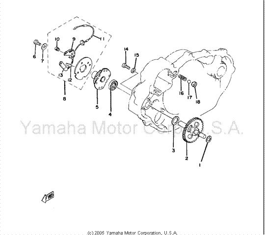

mir ist da die Anlaufscheibe welche auf der Welle des Zündnockenantriebes zum Gehäuse hin sitzt abhanden gekommen bzw. ich hab den leisen Verdacht das die Scheibe garnicht montiert war - sieht so nach laufspuren der Welle auf der Führung aus
kann mir jemand mit den Maß oder besser noch der Scheibe aushelfen??

meinst Du die Scheibe Nr. 1? Ich hab da sicherlich noch eine in meinem Fundus in Freiburg rumfliegen, aber da komm ich halt erst wieder am Wochenende hin :roll: . Falls es ganz dringend ist und keiner sonst so was hat fahr ich natürlich auch vorher hin;o)

Beitragvon jo100 » Di Mai 23, 2006 10:14
jepp - die Nr.1 isset

genau heute ist das Thema für mich auch aktuell geworden. Mir fehlt allerdings die Nummer 1 und die Nummer 3.

leider muss ich passen :( Die aussen hab ich auch gefunden, aber die innere nicht :oops: .
Hat einer der nicht-SR-umgebauten grad zufällig den Motor offen und kann mal die Masse posten???
@Roger: die äussere Scheibe hat Aussendurchmesser 24,5mm und eine Dicke von 1,5mm (Innendurchmesser weiss ich grad nicht mehr :roll: ).

Ich kann mich aber auch nicht entsinnen, die Nummer 1 in den letzten 4 - 6 Motoren je gesehen zu haben :!: :?:

doch doch, die bleibt aber bei der Demontage oft erstmal an der bearbeiteten Bohrungsstirnfläche im Gehäuse kleben.

Demnach würde die Kenntnis über die Dicke der Scheibe ja völlig ausreichen, der Rest ergibt sich oder ist egal.
Im Zweifelsfall würde ich eine möglichst dünne U-Scheibe nehmen und einfach mal anprobieren, wenn sich die Welle mit festgeschraubtem Deckel noch drehen lässt sollte es doch in Ordnung sein, oder?

nachdem ich mich jetzt mal durch 3 Kisten mit ca. 10 kg Schrauben, Muttern, Unterlegscheiben und sonstigem Kleinkram gewühlt und grob sortiert habe bin ich zu folgendem Ergebnis gekommen:
Scheibe Nr. 3 2x gefunden
Aussendurchmesser 24 mm
Innendurchmesser 15,7 mm
Stärke 1,5 mm
Scheibe Nr. 1 nur 1x gefunden
Aussendurchmesser 17 mm
Innendurchmesser 9,2 mm
Stärke 1 mm
Danke für eure Hilfe, jetzt geht das weiter mit meiner Crosse.
Stärke 1 mm
Komisch, so eine hab ich in meiner Kramkiste (in der auch 2 der dazugehörigen Zahnräder lagen!) nicht gefunden :roll: .

Beitragvon jo100 » Di Mai 30, 2006 8:32
damit wäre mir nun auch geholfen
Danke
werd mir dann ma ne 1mm dicke scheibe suchen
