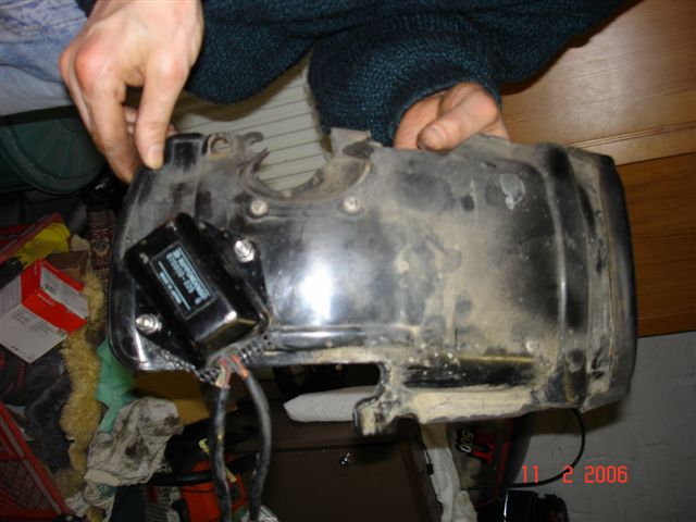

PS: ÜBRIGENS: Erpel, wie hast du denn die SR-Zündspule verbaut? Ich frag' nur weil ich das letztens hier mal angefragt hatte und verschieden Lösungsversuche durch hab'. Letztendlich wurde es die Lösung mit dem Bügel "Svenska" :D
Hallo Pointer,
gestern sind wir ( ich meine Michael :D ) mit dem 12 Voltumbau fertig geworden. Zündspule und 12-Voltbatterie ( SR )haben wir nach einigen "Gedenkstunden" passend einbauen können. Ich muß zugeben, das war nicht einfach, aber es war eine richtige Herausforderung, die Spaß machte. Ich werde die Bilder hier reinstellen, sobald ich etwas mehr Luft habe, da ich auch noch einen anderen Umbau zur Zeit habe . Mein Haus, aber nicht auf 12 Volt.

Das mit den Bildern wäre eine feine Sache, am besten gleich alle Anbaumassnahmen (Zündspule, Kabelbaumverlegung, Kabelei zum Rücklicht, CDI, Regler etc. :D ).
Ich werde das am Ende wohl ebenfalls tun und die Dinger in eine Galerie bei www.sr-xt-500.de einstellen (mein "Heimatforum" um die Ecke).
Aber vorher treibt mich die Neugier doch, schon mal zu fragen:
1) wo hast du die CDI angeschraubt? (meine sitzt z.Zt. unter dem Batteriekasten, macht mich aber wg. der Kabellänge nicht so sehr glücklich)
2) hast du den Anschluß zu Sicherung und Blinkgeber direkt mit dem originalen SR-Kabelbaum hinbekommen oder war bei dir Aufdröseln desselben notwendig?
aufmerksam lauschend,
P.
PS: Vattern hat das Haus gleich umgebaut und die Mopeds müssen bis zur Verrentung warten :D Unterschiedliches Zeitempfinden oder unterschiedlicher Druck von Muttern? :D
Ottos Enduro-Mops hopst ...
erpel
Beitragvon erpel » Mi Feb 15, 2006 8:10
2) hast du den Anschluß zu Sicherung und Blinkgeber direkt mit dem originalen SR-Kabelbaum hinbekommen oder war bei dir Aufdröseln desselben notwendig? :D
Hallo Pointer,
ich habe Dir einige Bilder an Deine PN zugeschickt. Zum Reinstellen brauche ich noch etwas Zeit, da ich sie noch sortieren und verkleinern muß.
Das Anschließen der Sicherung und Blinkgeber mit dem Orginal-Kabelbaum der SR war kein großes Problen. Ich denke Michael wird Dir die Fragen genauer beantworten können, da ich nur der "Assistent " war. Sprich: man reiche mir Schraubenzieher, Fett,Lappen ect. :D

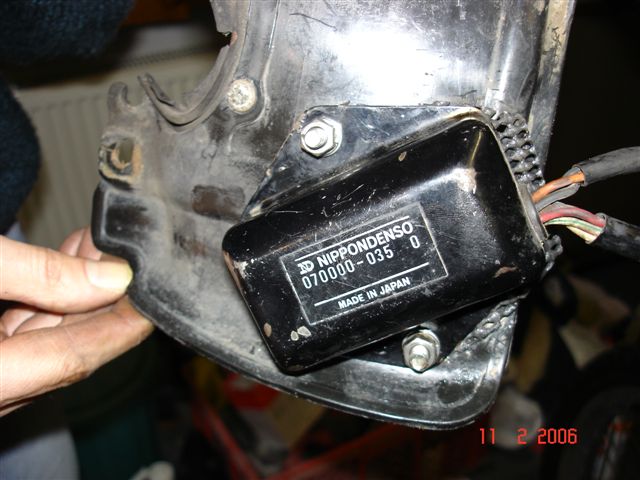

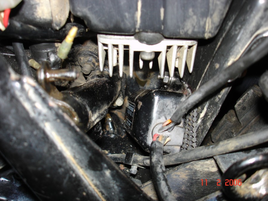

Beitragvon erpel » Mi Feb 15, 2006 8:27
Hier ein Teil schon mal vorweg.

Wird interessant werden zu sehen, wo die CDI am Längsten hält. XTJack hat sie in den Lufi-Kasten hinter den Filter gepackt, du an das hintere Schutzblech und ich bislang an ein gesondertes Blech unter den Batteriekasten (bloß hadere ich da noch wegen der Verkabelung).
Grund meiner "Bedenken" ist halt schlicht die Erfahrung mit der CDI an Helmuts (rei97) "Rennerle", bei der es das Ding solange abvibriert hat, bis er es an einem Streifen 2mm-Stahl festgemacht hat. Allerdings direkt am Rahmen. Lufi- und Batterie-Kasten sind schon mal Gummigelagert, bei dir ist - von dem was man sieht - eine Lage Gummi drunter. Ich bin auf den Langzeit-Test gespannt.
