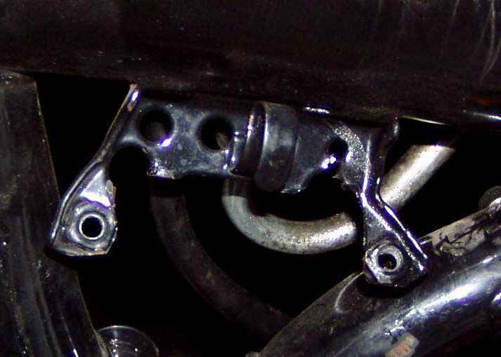

Die passt doch wunderbar ins Dreieck in die Originalhalterung rein :roll: :
Beiträge: 7173
Beitragvon Frank M » Di Dez 13, 2005 16:40
aah, da erkennt man doch gleich den versierten Tüftler. :wink:
Ist das die transparente Version? :D

Beitragvon Mr. Polish » Di Dez 13, 2005 18:13
Willst Du etwa behaupten, dass Du die Zündspule nicht siehst? :eek:

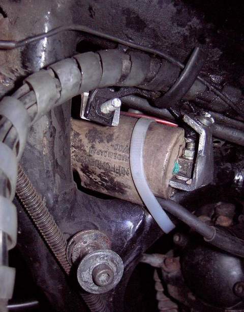

ich hab' auf Batteriezündung umgebaut; die Zündspule stammt aus einer alten XS 400, ist aber auch grösser als die XT Spule. Die Befestigungslaschen am Rahmen sind etwas zur Seite gebogen, und mit zwei passenden Blechstreifen verlängert. Hält seit ~5000 km.
Zündspule XS400

und die SR-Zündspule hat denn doch auch einen stabileren Rahmen, womit eumopsens Biege-Plastik auch noch nicht das letzte Wort sein dürfte.
