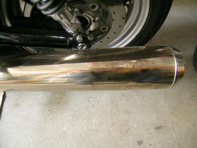

Nur als Info:
So sieht der Rost an einer Suzuki aus. Der Auspuff ist definitiv aus VA was die Magnetprobe ergab.

Also da sind für mich ein paar leichte Oxidationsspuren zu sehen, aber "Rost" würd ich das nicht nennen. Ich hab' das auch an meinen Krümmern, ist und bleibt aber ganz oberflächlich und frißt sich nicht in die Tiefe wie z.B. beim Serienkrümmer. Aber vielleicht ist es an Haralds SR schon schlimmer...?

Also, ich kann Verfärbungen und Rost klar auseinanderhalten. Das auch Edelstahl rosten kann ist ja mittlererweile bekannt ( ferritische Fremdkörper, Säuren, umklappen der Gitter an Schweißnähten usw.
Hier entsteht der Rost durch die Hitze. Die korrossionsschützenden Legierungsbestandteile ( Chrom, Nickel usw.) scheinen an der Oberfläche ihre Wirkung zu verlieren.
Trotz allem, Rost !!!! an polierten VA Krümmern ist sehr ärgerlich und läßt sich nur mit Mühe entfernen.

also Cheffe-Chemiker spricht: Das Zeug ist eine wässrige Lösung aus Phosphorsäure (H3PO4) und Salzsäure (HCl). Chemisch ist das in etwa das, was die Jungs in der Wärmebehandlungstechnik auch zum Abbeizen nach den Glühungen nehmen.
Meines Erachtens gibt's bei vorsichtiger Applikation keine Probleme, Rost wird auf jeden Fall gelöst, ältere Anlauffarben müssten auch noch recht gut gehen.
