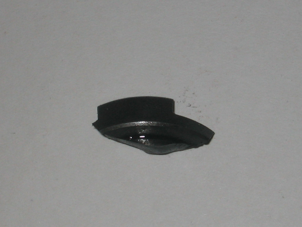

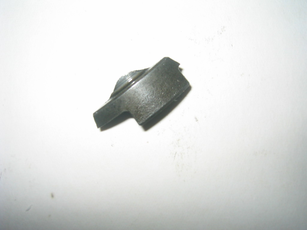

Heut war groß Reinemachen,Öl + Ölfilter + Rahmenfilter raus, Wanne ab und da fanden sich ein paar Spreng /Seegeringe ,ordentlich Schlamm und ein größeres Metallstück ............hier mal ein Suchbild :?
Was könnte das sein,Motor läuft problemlos,auch ohne das Teil im Tabernakel.

Kann man irgendwie nicht wirklich erkennen. Kannst das Teil aus einer anderen Perspektive nochmal fotografieren? Und vielleicht die Größe angeben (Lineal dazulegen)
Wenn Sicherungsringe da unten rumliegen, ist das nicht so wirklich gut. Da tut sicherlich was ziemlich locker sein :eek:
Andererseits - wenns laft, dann lafts.... :D So sans hoit de XT's! (aber wie lange ?)

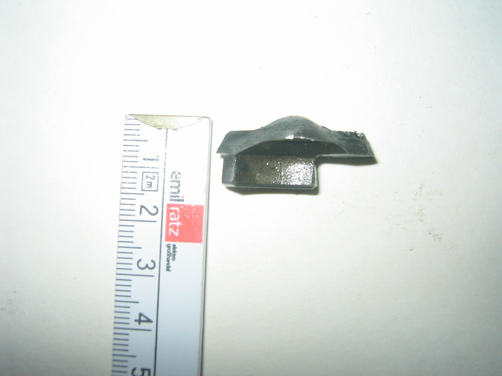

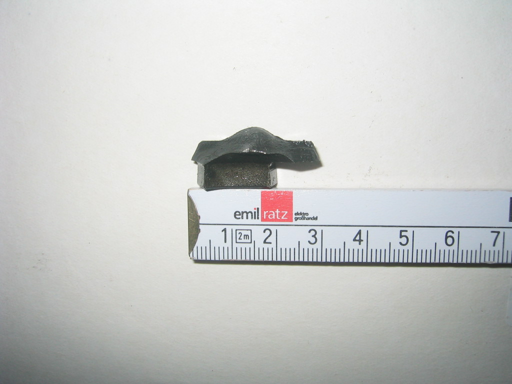

Ok,ok hier die neuen Bilder !!
ich hoffe ihr könnt was damit anfangen . :?

Das ist bitter!
Das Teil ist eine rausgebrochene Mitnehmerklaue eines Gangrades.

Jo, ich denke da hat der Sven recht. Sieht so aus... :? Geht das Schalten (Gangwechsel) noch reibungslos?
Kann dir jetzt nicht sagen, wie lange man damit rumfahren kann, soll.... Ich täte es schon bei nächster Gelegenheit tauschen.
