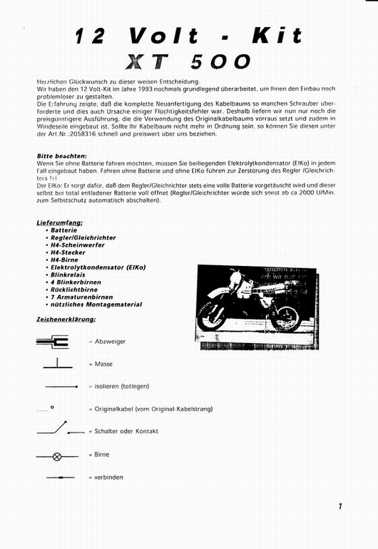

Beitragvon Frank M » Mo Jul 11, 2005 23:10
die Lichtmaschine bleibt dabei die Alte, wird aber nach Anleitung umgelötet. Ansonsten werden noch geringe Modifikationen am Kabelbaum gemacht und natürlich alle relevanten Verbraucher gegen 12Volt-Teile ausgetauscht.
Lieferumfang siehe Bild
Gruß Frank

Den Umbau kann man gut selber machen - den Wunderlich-Bausatz gibts eh nicht mehr.
Der Hella-Einsatz für die XT ist am freien Markt erhältlich (hab ich vor ein paar Tagen gepostet hier), Batterie und Glühbirnen sowie Hupe auch. Der Regler lässt sich selber löten, der Link zum Hiha-Reglerplan findet sich hier:
http://www.nefo.med.uni-muenchen.de/~hi ... egler.html
Beschreibung 6->12V: hab ich bei Bedarf per E-Mail.
Nachtrag: Beim Wunderlich-Umbau bleibt der Original-Kabelbaum erhalten!

Ich habe damals den Wunderlich-Umbau auch gemacht. Es gab die Entscheidungsmöglichkeit, den Kabelbaum weiterzuverwenden oder einen neuen aus 3-litzigem "Baumarktkabel" zu bauen. Leider hatte ich mich für letztere Möglichkeit entschieden - jetzt ist der Rückbau schwieriger (alter Kabelbaum längst auf dem Schrott).
