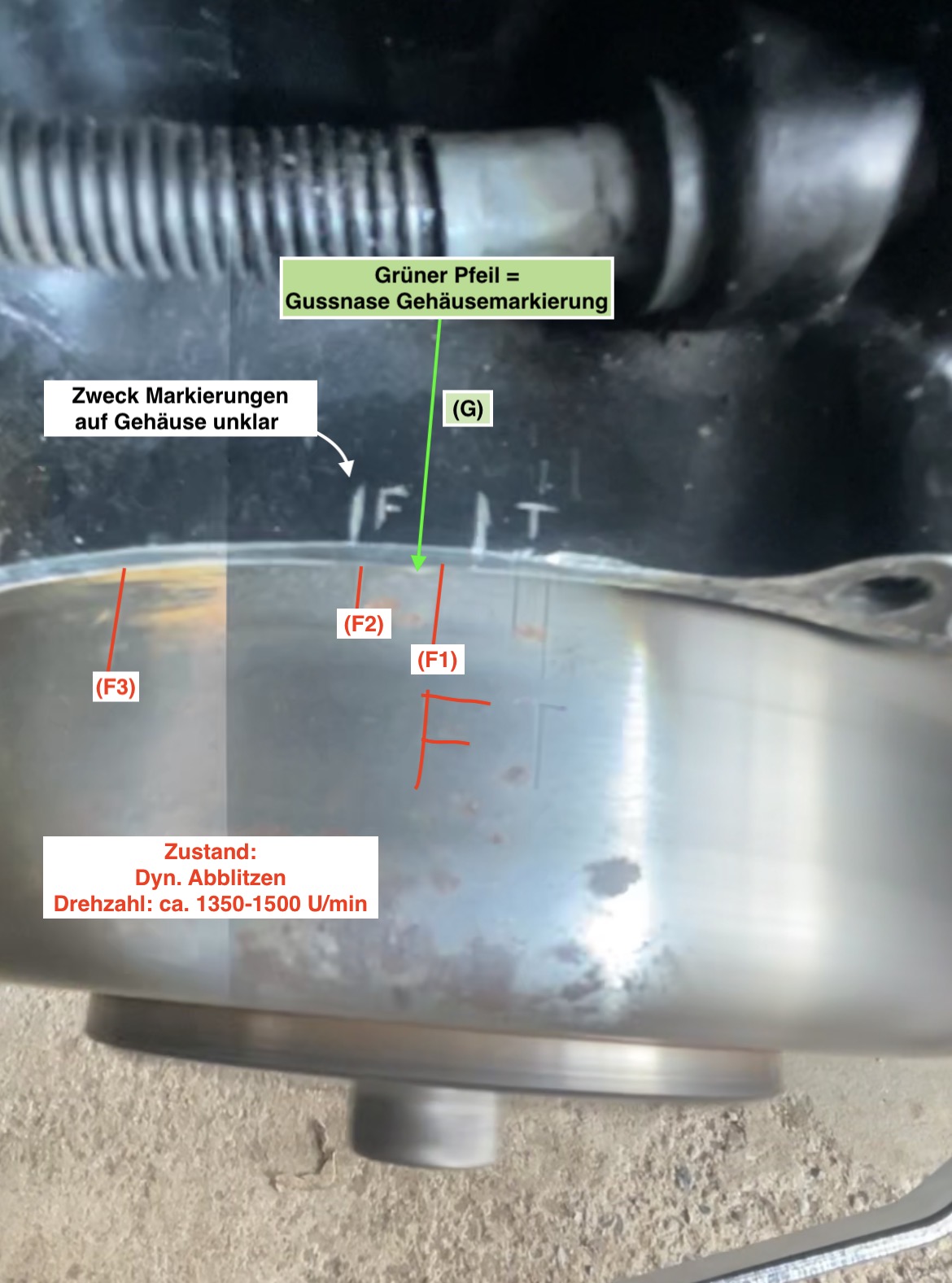

die XT hier ging mit Grundeinstellung Vergaser (LL-Schraube 5/4 Umdrehungen nach Anschlag raus) spärlich an und es ist Auspuffpatschen hörbar. Ebenfalls geht die Drehzahl nach einem Gasstoß nur sehr behäbig wieder zurück. Das sind ja erstmal klassische Anzeichen von einem falschen - zu mageren - Gemisch. Trotz Revision des Vergasers schlechte Reaktion auf Änderung der LL-Schraube lässt ja evtl. auf Falschluft im Ansaugtrakt schließen. Dem evtl. Problem widme ich mich später, also eins nach dem anderen und erstmal der ZZP.
Das Abblitzen der Zündung ergab folgendes Bild, aufgenommen im Leerlauf des Motors bei ca. 1350-1500 U/min. Motor klingt ansonsten sehr gut. Ventile usw. sind frisch eingestellt.
Vorab: keine Ahnung, was die geritzten Gehäusemarkierungen sollen. Gibt es irgendeinen triftigen Grund, das zu tun? Hat sowas schonmal jemand gesehen? Ich noch nicht. Das Fähnchen am Kurbeltrieb auf der anderen Motorseite, das nach Abnehmen des Kunststoffdeckels sichtbar ist, fluchtet auch nicht 100% mit der Gussnase in dem Guckloch, wenn auf der LiMa (F1) und (G) fluchten (siehe Bild). Das wurde bei der Einstellerei scheint's alles geflissentlich ignoriert und sich nur an der Gussnase an der LiMa und den Markierungen auf der LiMa orientiert, denn die Kontakte öffnen exakt wenn (F1) und (G) fluchten. Der maximale Kontaktabstand passt auch.
Nun zu meinen Fragen:
Ist mein Verständnis korrekt, dass
1) im STATISCHEN ZUSTAND die Kontakte gerade öffnen sollten, wenn die Punkte (F1) und (G) fluchten? --> Ist der Fall.
2) im LEERLAUF die Punkte (F2) und (G) zitterfrei fluchten sollten? --> Zitterfrei ist's, also Fliehkraftregler iO.
3) AB CA. 3000 UMDREHUNGEN die Punkte (F3) und (G) zitterfrei fluchten sollten (maximale Frühzündung)? --> Zitterfrei ist's, also Fliehkraftregler iO.
4) Zwischen LEERLAUF und CA. 3000 UMDREHUNGEN die Zündverstellung linear und ruckelfrei geschehen sollte? --> Trifft zu.
Bei 2) und 3) ist halt jeweils der Versatz da, den man auch auf dem Bild sieht.
Wenn mein Verständnis korrekt ist, dann wäre die Zündung hier wie auf dem Bild zu sehen zu spät eingestellt? (Zur Sicherheit: Drehrichtung Schwungrad im Bild nach links aka in Fahrtrichtung.)
Soweit korrekt?
Nun erwähnte jemand - ich meine @hiha, will dir aber nichts Falsches in den Mund legen! - in einem anderen Thread mal, dass die XT-Motoren bei heutigem Sprit auch gerne etwas später zünden dürfen. Nun die Frage, ob das hier dann schon "ZU" spät ist, ob sich irgendwie die Beobachtungen durch einen falschen ZZP erklären lassen, ob das gar so passt, oder was hier genau zu tun ist.
Gerne auch im Bild rummalen und auf der LiMa einzeichnen, wo die LiMa beim Abblitzen im Leerlauf relativ zu (G) stehen sollte.
Danke Euch im Voraus!
P.S. Warum dürfen denn die Motoren bei heutigem Sprit später zünden? Baut sich da die Flammfront schneller auf, ist der Sprit zündwilliger weil weniger verunreinigt?! Über philosophische Betrachtungen zu später Stunde freue ich mich. :D

Hei auch, entscheidend ist vor Allem der zzp bei mehr als 3000, der ist bei Dir zwar korrekt, aber mit Tendenz zu etwas früh. Der Zzp im Leerlauf sollte sich m.E. zwischen den beiden kurzen Strichen links und rechts vom F befinden, hat also größere Toleranz. Ist der viel zu spät, wirds mit dem Ankicken schwieriger, ist er viel zu früh, kommt der Leerlauf nicht mehr anständig runter.
Das mit dem Benzin ist ein persönlicher Eindruck von mir. Der Sprit war früher definitiv anders, ist heute mehr auf Einspritzung, Vierventilbrennraum und Klopfsensor ausgelegt, unsere alten Zweiventiler ohne Quetschflächen neigen damit eher zum klingeln, selbst wenn die Oktanzahl eigentlich hoch genug sein sollte.

Neuigkeiten: habe den ZZP jetzt so eingestellt, dass bei Leerlauf (F1) ca. 1mm links von (G) steht.
Bei Gas steht die (F3) dann ca. 1mm von (G).
@Hiha: das dürfte passen, oder?
Defekt vom Fliehkraftregler kann ich somit definitiv ausschließen. Noch nie einen besseren gesehen.
Allerdings zieht sie Falschluft. Geht auch beim vollständigen Einschrauben der LL-Schraube nicht sofort aus.
Bei nur 1/8 Umdrehung raus reagiert sie wie sie soll. Falschluft ist nie gut, ja, aber zumindest scheint die Zündung nun zu passen.
Die Kontaktplatte scheint mir aber arg verdreht …

Ich würde den Zusammenhang zwischen ZZP und dem Kicken bzw. dem Verbleib auf hoher Drehzahl gerne inhaltlich verstehen.
Das mit dem Kicken ist klar: Wenn er bei der sehr niedrigen "Kickdrehzahl" zu spät zündet, baut sich der Verbrennungsdruck zu spät auf, bleibt deshalb zu niedrig um den Motor zum Laufen zu kriegen.
Das mit dem Leerlauf haben alle Viertakter, keine Ahnung warum. Zweitakter sind da anders.
Danke schonmal! Könntest du das o.g. erläutern? Ich würde den Zusammenhang zwischen ZZP und dem Kicken bzw. dem Verbleib auf hoher Drehzahl gerne inhaltlich verstehen.
Im Idealfall (klopfende Verbrennung mal außer Acht gelassen) wird der Zündzeitpunkt so gewählt, dass die Verbrennungsschwerpunktlage bei ca. 8-10°KW nach OT liegt. Dort ergibt sich dann der beste Wirkungsgrad im Hinblick auf aus der Verbrennung resultierendem Drehmoment. Nun bräuchte man hierfür im Leerlauf aber ein extrem geringes Kraftstoff-Luft-Gemisch, was durch die geringe Menge immer schwieriger zu dosieren wird und im Brennraum immer weniger homogen ankommt, wodurch die Verbrennung schlechter bzw. stochastischer wird, was dazu führt, dass die Schwerpunktlage wandert und dadurch das abgegebene Moment ungleichmäßig wird. Gerade bei wälzgelagerten Einzylindermotoren mit niedrigem Reibmoment ist der Leerlauf eine große Herausforderung. Deshalb wählt man im Leerlauf eher eine etwas höhere, aber dafür stabile Gemischmenge und vernichtet das Mehrmoment durch einen später- bzw. näher am OT liegenden Zündzeitpunkt.

@schnalzer Danke. Könntest du das etwas Praxisnäher mit Hilfe des Bildes oben erläutern? Wo sollten die Markierungen deiner Meinung nach idealerweise stehen?
