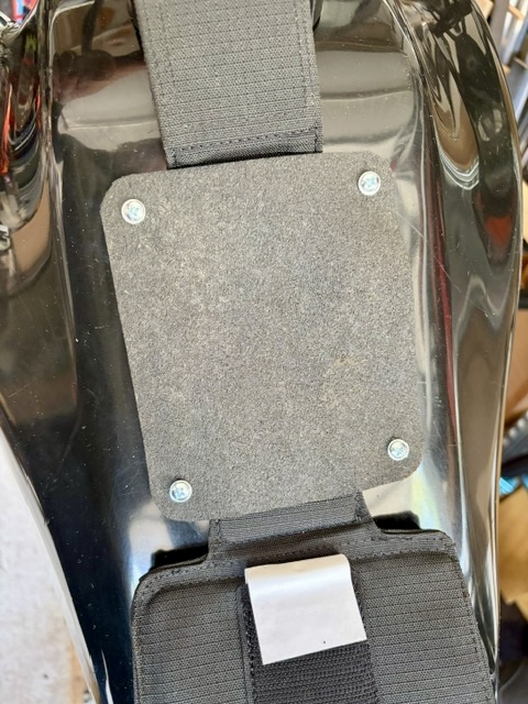

Beim meinem Louis um die Ecke gab es ein kleines Täschchen nach meinen Vorstellungen für 15E im Angebot.
Ich habe in die Löcher 4mm Plastikdübelchen gesteck und mit 3,5x15 Schräubchen ein Stück Gummi befestigt. Da kann man jetzt die Klettschlaufe durchfädeln. Denke mal, das müsste der geplanten Belastung standhalten und lässt sich zerstörungsfrei zurückbauen.
Michael
