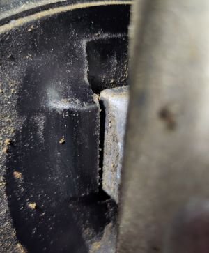

nach längerer Zeit hab ich meine XT 500 mal wieder vorgeholt.
Dabei ist mir aufgefallen, dass die Bremsankerplatte sich beim Bremsen leicht bewegt.
Man sieht das Spiel auf dem ersten Bild ganz gut.
Das ist vermutlich schon immer so und ich hab es fleisig ignoriert. Kann mir jemand sagen was hier falsch ist.
Die Platte oder das Standrohr der Gabel?
Vielen Dank schon mal für Erhellung!

...das Spiel ist normal. Die Achse ist fest genug angezogen? Einmal angelegt, sollte da nichts zu spüren sein.
Beiträge: 7228
Re: Bremsankerplatte und Nocken von der Gabel haben Spiel
Beitragvon Frank M » Mo Dez 22, 2025 18:57
Das Spiel zwischen den beiden Gussteilen ist normal und wenn die Raddistanzen alle stimmen und die Achse korrekt angezogen ist bewegt sich da nix.
Immer die Bremse ziehen und das Spiel in allen Teilen nach vorn schieben, dann erst die Vorderachse anziehen.
Der Abstand zwischen Nutgrund und dem Anguss am Tauchrohr scheint bei dir sehr groß zu sein...

Das Spiel ist ja in Fahrtrichtung. Kann dann doch wenig mit der Distansbuchse usw zu tun haben oder?
Also wenn ich während dem Fahren bremse schlägt die Platte an. Bei Lösen und Beschleunigen läuft sie wieder leicht nach hinten. Alles beim schieben beobachtet

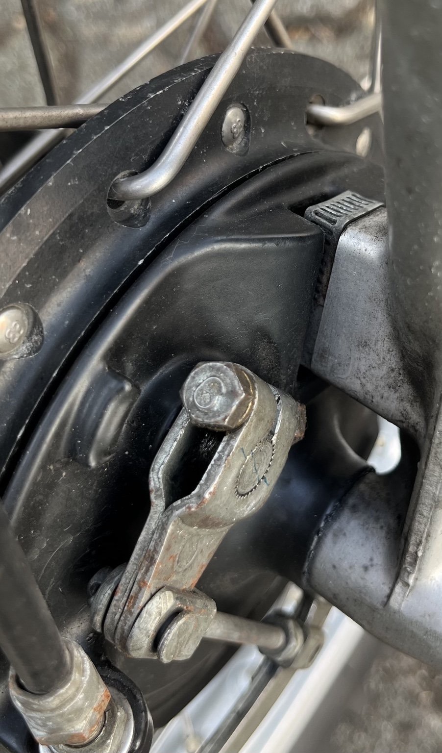

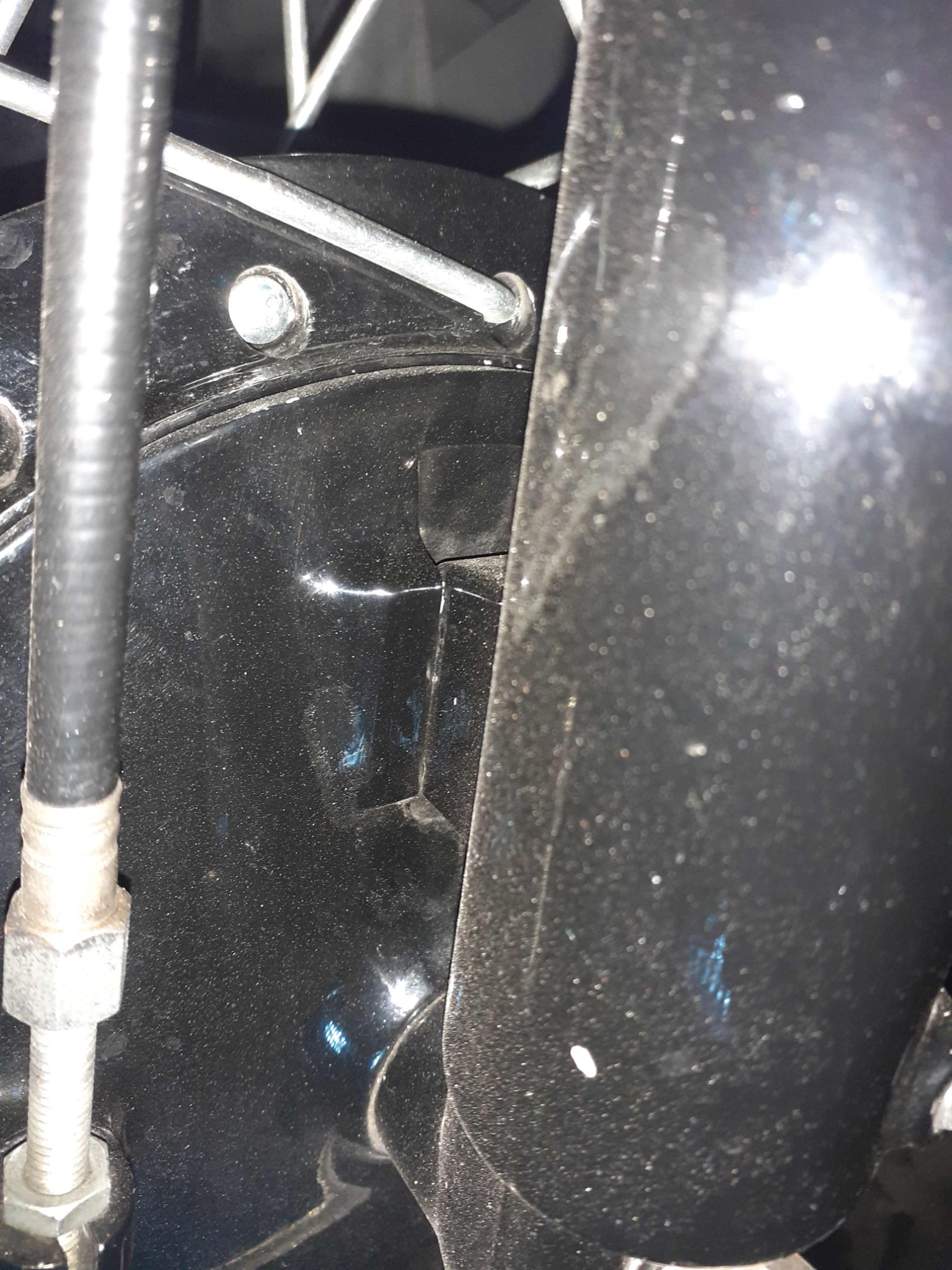

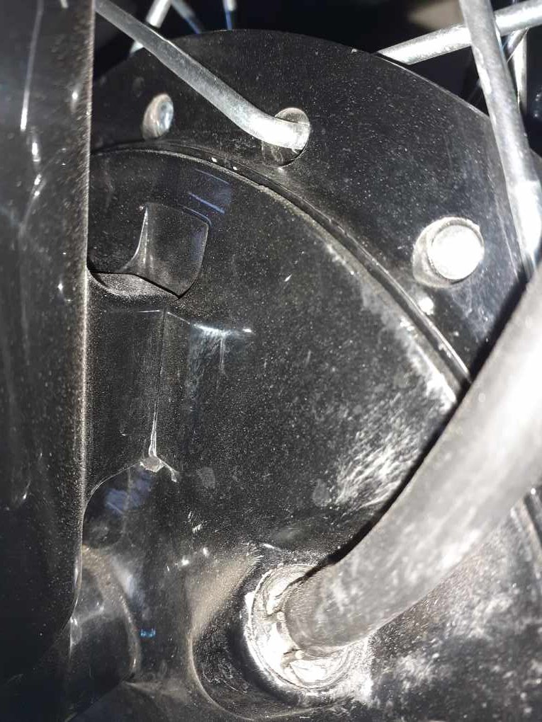

Hallo Simson
wie versprochen habe ich heute bei meiner XT nachgeguckt. Also bei mir liegt alles satt an kein Spiel hier mal zwei Bilder

Bei meiner 79er gibt es auch ein wenig Spiel. Sieht man, wenn man die XT mit angezogener Bremse versucht, hin- und her zu rollen. Trotz originalem Distanzstück und ordentlich angezogener Achse, bewegt sich das ein wenig. Ich habe ein Stück von einem alten Schlauch eingeklemmt.
Genau so habe ich das bei meiner 79er XT auch gelöst!

Hab die Achse jetzt mit 90NM angezogen und es ist besser. Allerdings finde ich das Spiel trotzdem groß und irgendwie nicht passend. Der Vergleich mit den Fotos von Zoran zeigt ja das es anders geht. Muss mal warten bis ich fahren kann. Da sind noch ein paar andere Baustellen

Ich hab dieses „weiche blech „ zwischen gesteckt
Hält bereits seit 8 jahren
