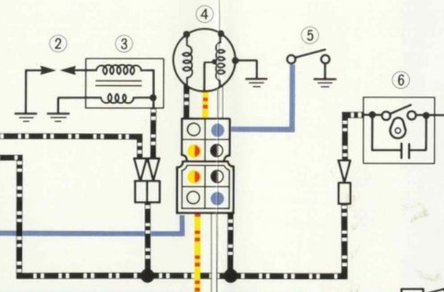

die von Dir gemessenen Spannungswerte klingen für mich plausibel. Die von Dir gemessenen Widerstandswerte haben so keine Relevanz, wenn ich die Vorgehensweise richtig verstanden habe. Für Licht und Batterieladung sind nur "Gelb" und "Weiß" wichtig und jeweils gegen Masse zu messen. Die Werte stehen wahrscheinlich im "Bucheli", welches ich nicht zur Hand habe (Urlaub). Die Werte sind aber sehr niederohmig (unter 1 Ohm), so aus dem Kopf.
Blau ist der Leerlaufschalter, Schwarzweiß nur für die Zündung.
Ich schließe mich meinen Vorrednern an, der Defekt der Lichtspule ist sehr unwahrscheinlich. 12V machen Sinn und sind ja ohne Eingriff in den Kabelbaum machbar, also reversibel.

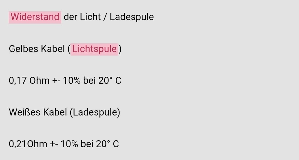

...da habe ich grad über die Suchfunktion gefunden:
...sollte also passen.
Ich denke, Du hast einfach einen Sch...akku erwischt. Auch für 6V gibt es mittlerweile LiFePo4-Akkus mit BMS...das wäre meine Wahl...
...wenn Du unbedingt bei den Sechsen bleiben möchtest. Darf ich fragen, warum Du nicht auf 12V gehen möchtest?

Das Werkstatt-Handbuch für die 1976er XT gibt sehr japanisch akkurat die Widerstandswerte sogar mit drei Stellen hinter dem Komma an:
0,155Ω für den gelben Licht- und 0,247Ω für den weißen Lade-Abgriff, ±10% jeweils.
Woher stammen denn diese weit überzogenen Zahlen für Kosten und Montage?
12 Volt lassen sich für rund 200 Euro recht gemütlich in zwei Stunden einrichten ...
