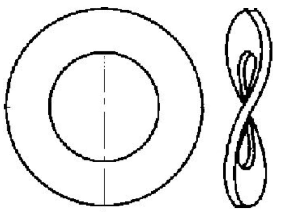

oder gleich ein M4 (Kernloch-Ø 3,3mm) reinschneiden und die Federscheibe und Abdeckplatte mit einer Linsenkopfinbusschraube ISO 7380 und Schraubensicherung niedrigfest auf die benötigte Federvorspannung einschrauben.

Federscheibe? Meinst Du die "Unterlegscheibe", die bei den Kleinteile dabei war?

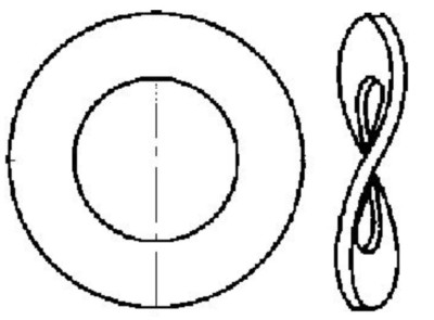

normalerweise gehört da eine Wellscheibe unter den Kopf. Die sorgt dafür, dass dein eingeschlagener Kerbstift den Deckel klapperfrei hält, aber ausreichend Spielraum lässt, um den Deckel auch über die Rastpunkte schwenken zu können.

Wellscheibe hab' ich mal großzügigerweise weggelassen. Wenn der Deckel wieder wackelt mach' ich das ganze dann mit Wellscheibe. Hab' ja noch 9 Nägel übrig :-)
