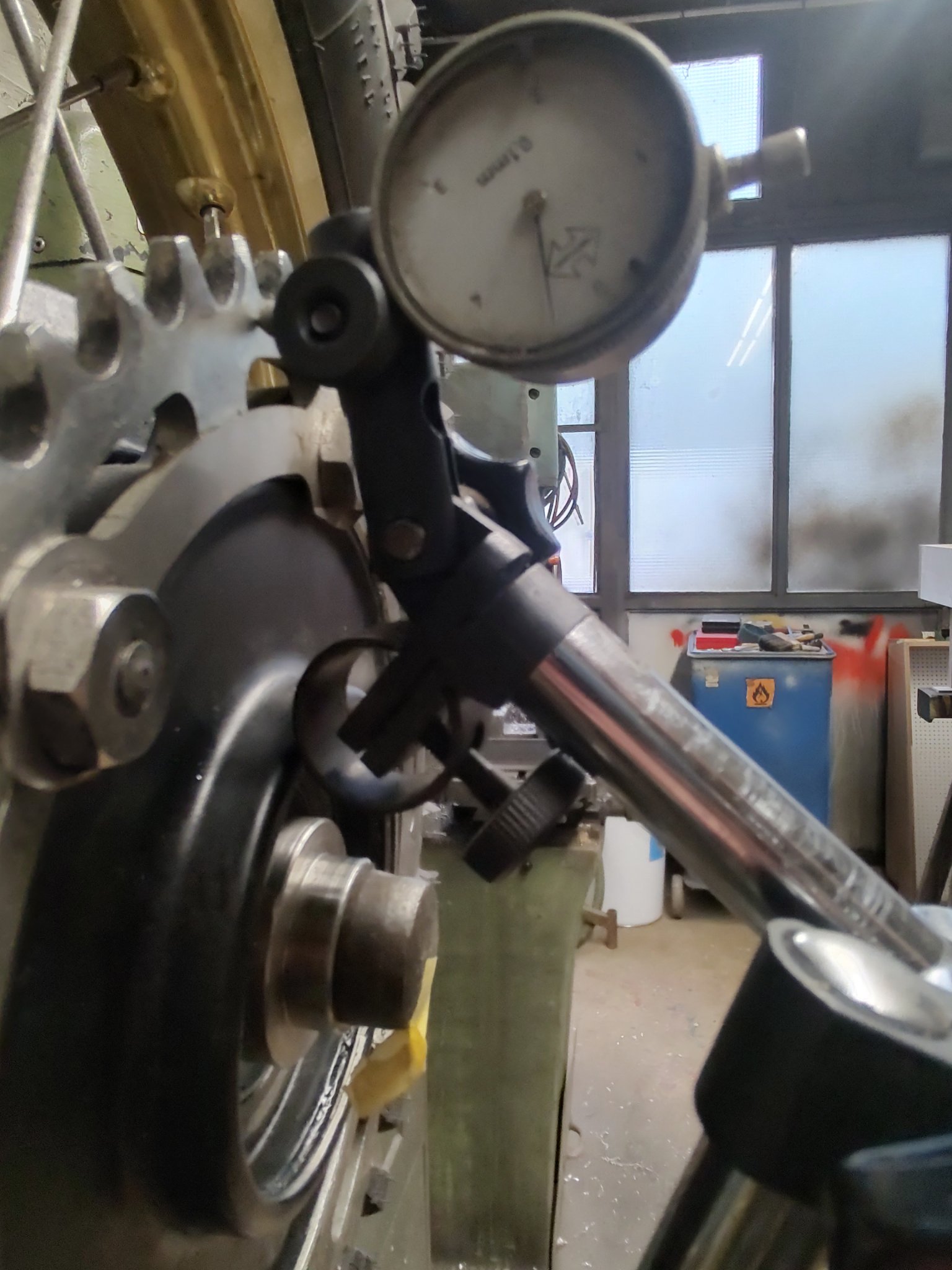

ich wollte eigentlich ein Filmchen zeigen, das hat leider nicht funktioniert.
Jetzt halt zwei Fotos:
Es ist genau eine halbe Umdrehung der Radachse zwischen den Aufnahmen, man sieht es auch an dem Klebebandschnippsel.
Die Messuhr zeigt 0,1 mm pro Teilstrich an, also rund 0,5 mm Schlag.
Grüße Bernd
Grüße Bernd
- Beiträge: 7215
Re: Probleme mit KBT
0,5mm außen am Kettenrad sollte das Lager innen aber eigentlich tolerieren und sich nicht selbst zerlegen.
