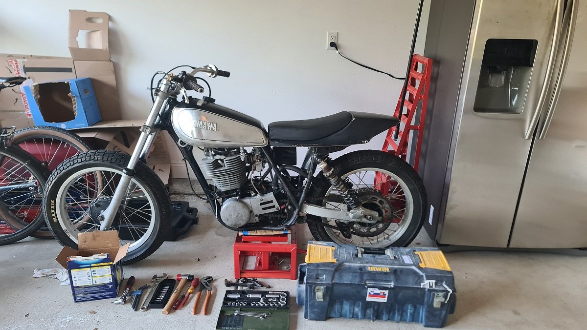

ich möchte in diesem Tread auf den Umbau meiner TT500 in den USA aufmerksam machen. Ich denke mal für Euch ist das auch interessant über den Teich zu schauen und da die Möglickeiten hier anders sind. Gibts hier zum Glück nicht den freundlichen Sachverständigen "Plaketten und Stempel Leser" bin ich in meinen Umbau Ideen auch freier als in deutschen Landen.
Also zum Projekt:

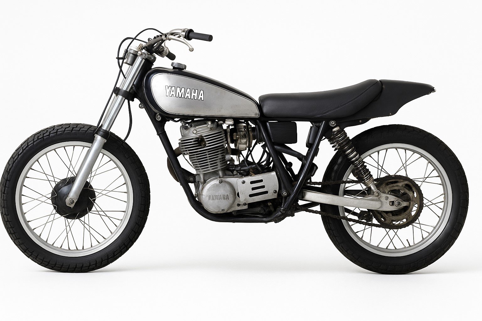

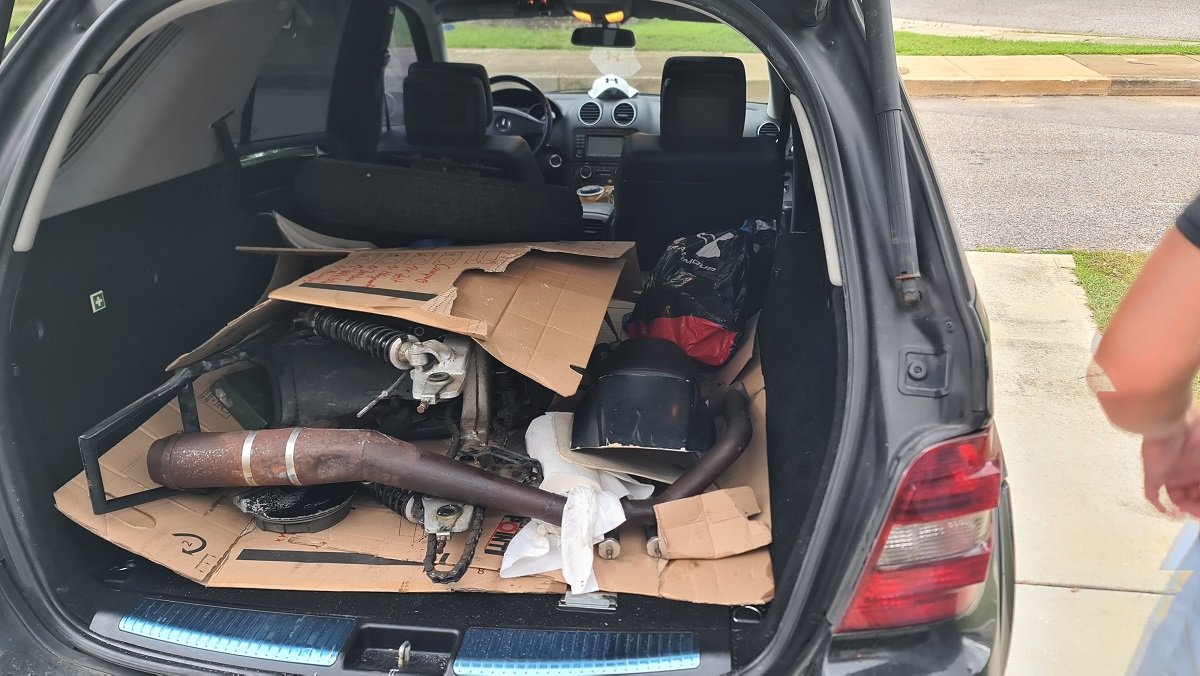

Da ich es nicht geschafft habe meine XT's in die USA zu bewegen und die Möglichkeiten auch nicht besser werden habe ich mir im Bundesstaat Texas eine mehr schlecht als recht erhaltene TT gekauft und nach Alabama transportiert. Interessant war daran das es sich um einen ehemaligen Sanbahnrenner handelte und der Rahmen umgebaut worden ist. Vorne ist eine 17.5 Zoll Felge (muss ich nochmal genau schauen) und hinten die normal 18er.
Da Sandbahnrenner vorne keine Bremse haben war diese samt Zug und Hebel natürlich nicht montiert. Es waren viele Teile umgebaut, Rahmenteile fehlen und der allgemeine Zustand ist mäßig bis. .... .
Ich hatte zum Zeitpunkt des Kaufens noch die Hoffnung das der Motor wieder zum Laufen gebracht werden kann aber das hat sich dann auch im Weiteren zerschlagen.

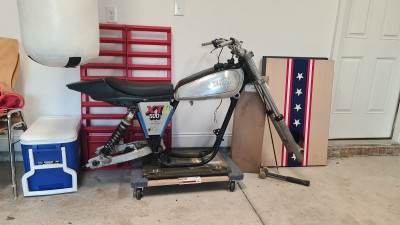

Ich werde hier nach und nach Bilder und Beschreibungen hinzufügen... Erst einmal Bilder vom Übergabezustand, Transport und Ankunft in Alabame bei mir zu Hause.
Also zum Projekt:

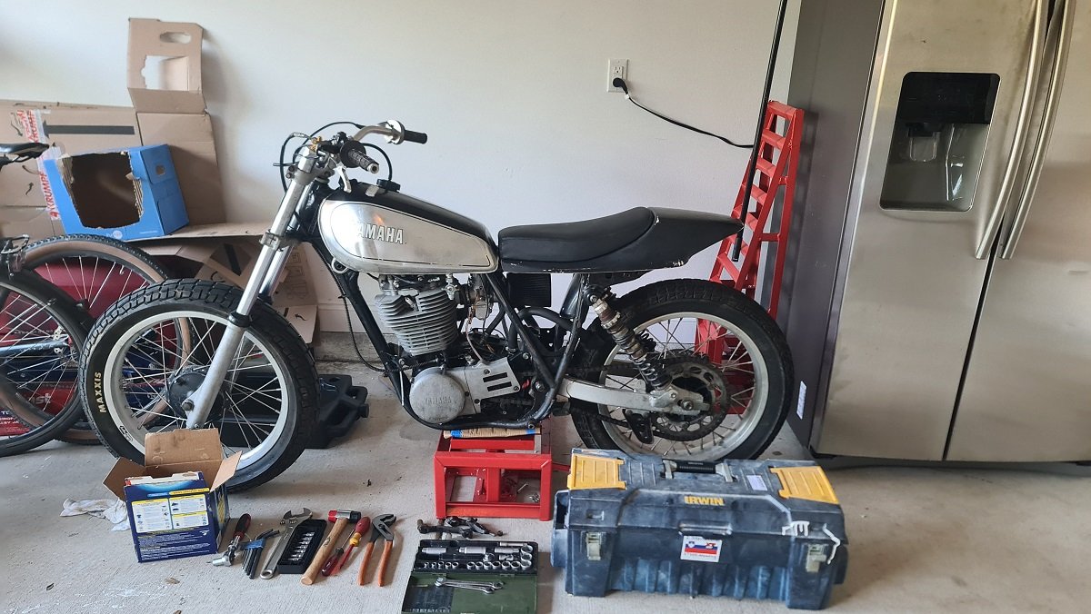

Die Reihenfolge der Bilder ist leider umgedreht.... wie gesage zu diesem Zeitpunkt hatte ich noch Hoffnung mit einer kleinen Inspektion Motorengeräusche zu hören.

Für den Erststart habe ich den Seitendeckel abgenommen. Ich hatte vor mir die Verschleissteile einschliesslich Kupplung anzuschauen. Dabei ist mir aufgefallen das das die Steuerkettenschraube lose war und einen Abdruck im Kupplungsdeckel hinterlassen hat.. Zu meinem Erschrecken war das Gewinde völlig ruiniert. Da dies nicht wirklich reparabel ist habe ich angefangen die Maschine wieder zu zerlegen.

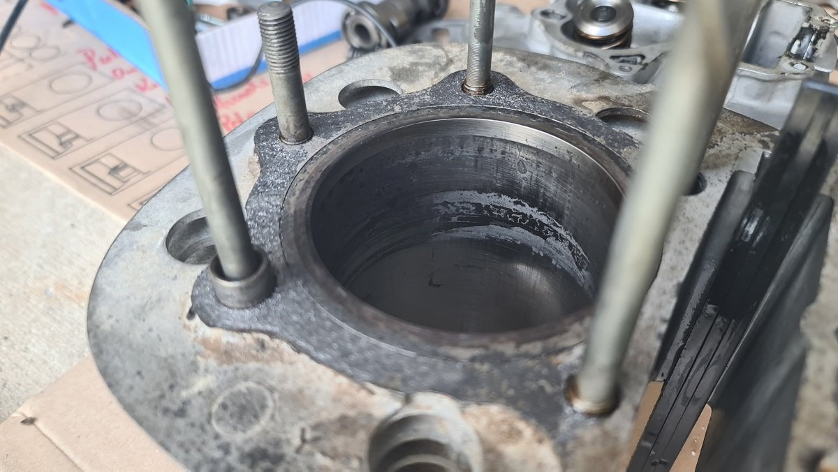

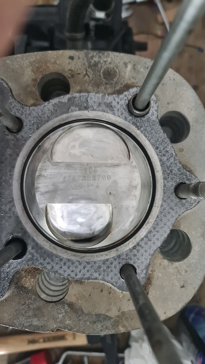

Nach dem ernüchternden Ergebnis ging es weiter.
Vergaser völlig tot
Kolben verdächstig sauber..
Zylinder mit Standspuren vom allerfeinsten
Erfreulicherweise war wegstens noch der Kopf in Ordnung.
Vergaser völlig tot

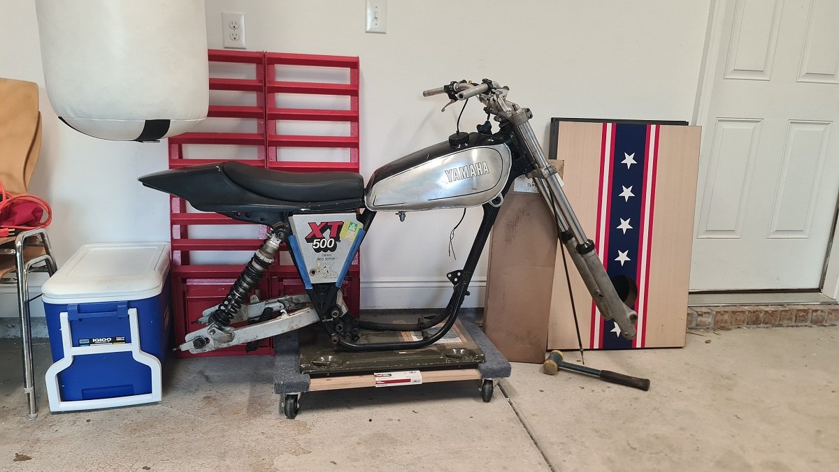

Ich habe die Maschine dann total zerlegt um mir ein Gesamtbild zu machen. Das Polrad ist leider noch dran da das Gewinge zum Anziehen entweder für die Standard Abzieher nicht passt oder auch beschädigt ist. Ich werde einen Anzieher draufschweissen lassen um das Polrad abzuziehen.

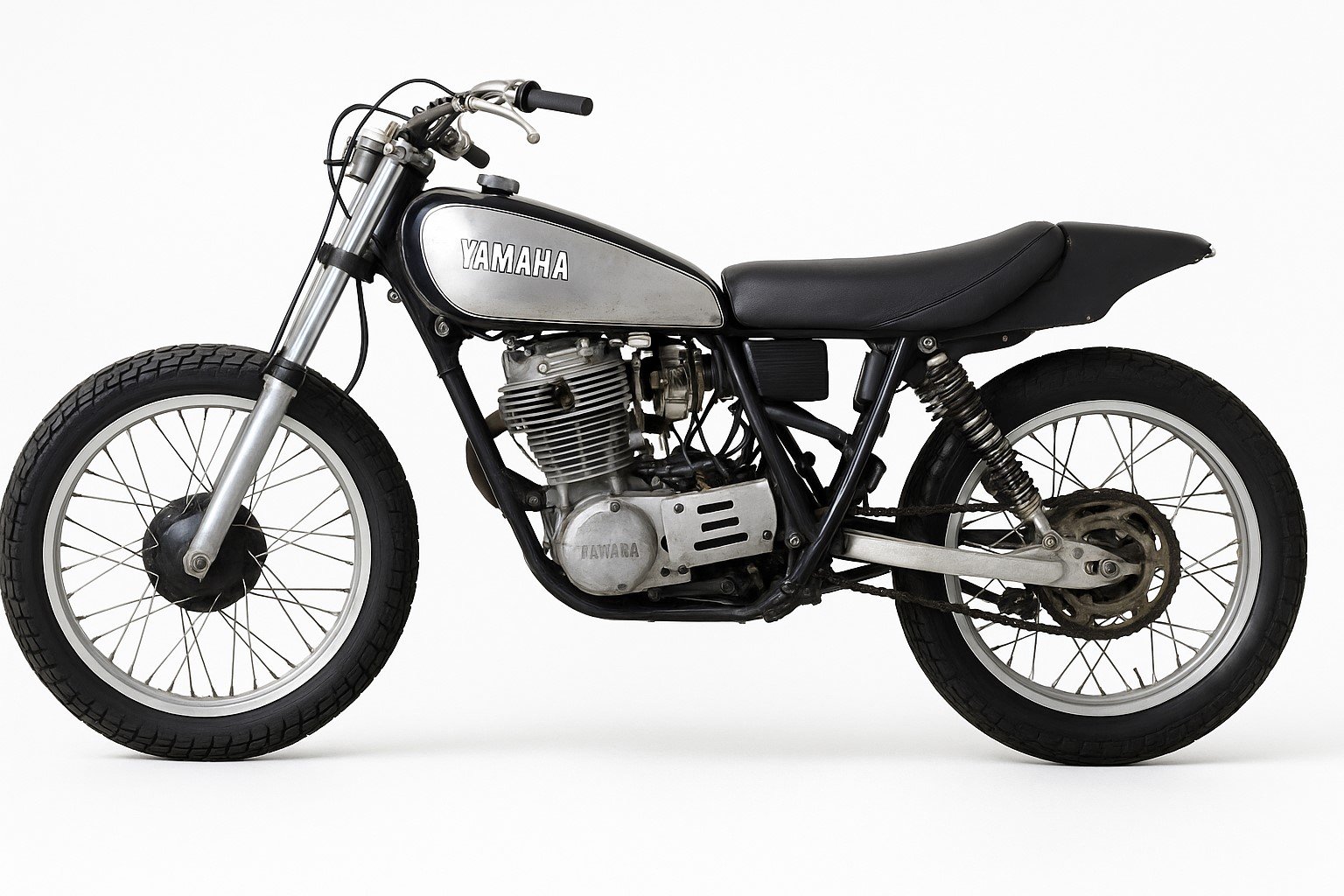

Planung ist die Maschine in den USA Farben (blau weiss rot) zu erstellen. Ich muss mir hier einen Minimalausstattung (mini Blinker, Elektr Tacho. LED Bremslicht versteckt im Bürzel. Mini Scheinwerfer überlegen. Die Vorschriften sind hier nicht sonderlich streng.
Ich werde mal chat GPT mit Gestaltungsvorschlägen einspannen.
Ziel ist die Maschine bis Ende nächsten Jahres fahrbereit zu bekommen um damit einen Teil der Route 66 abzufahren.

Um die Elektrik auf Stand zu bringen. Gibt es eigentlich brauchbare 12V Varianten. Die Röbi werde ich hier nicht bekommen. Welche Batterie nehme ich am besten. Ich habe vor den Umbau auf das Nötigste zu beschränken. Mini Batterie da ich den Kasten hierfür nicht im Original habe vielleich was Kleineres als die normalen Akkus die eh immer kaputt gehen. Sollte LED verträglich sein.
Vielleich auch hinten nur einen kleinen Balken hinterm Burzel mit Ochsenaugen kombiniert.... und hochgelegtem Auspuff. Crossreifen für Street Scrambler Look.
Felgen Schwarz eloxiert, Rahmen Rot Tank Silber Blau - Kunststoffverkleidung um die Sitzbank weiss und vorne einen weißes Mini Schutzblech über dem Reifen.
Leider kann mir die AI keine schönen Bilder erstellen also muss ich mir die Pläne im Kopf machen.

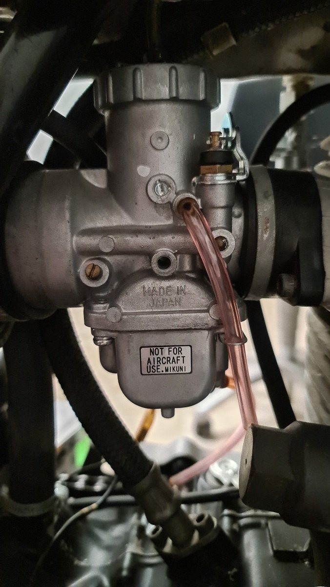

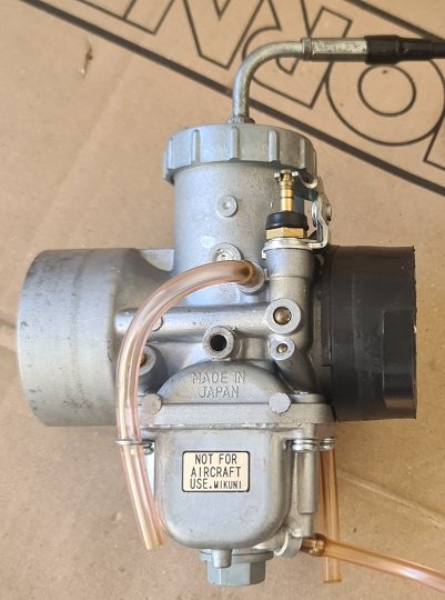

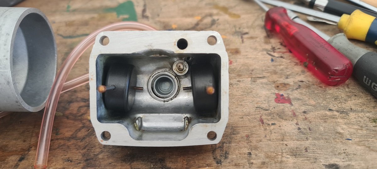

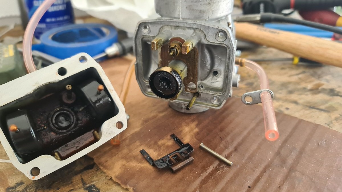

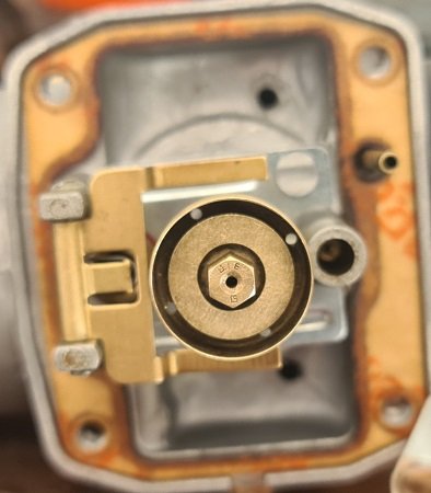

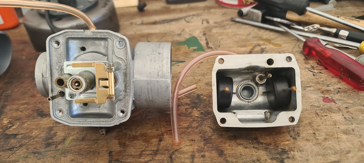

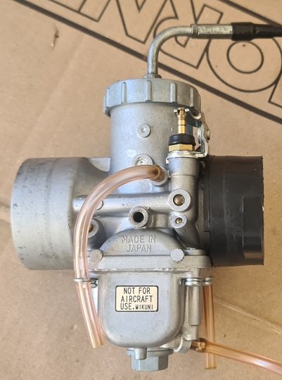

So es geht wieder ein wenig weiter hab mir den Gaser mal vorgeknöpft. Ich hatte ein China Modell gekauft traue Diesem aber nicht daher habe ich die wesentlichen Teile vom originalen Mikuni gereinigt und restauriert. Der sieht jetzt wieder orentlich aus. Ich bin mir noh nicht sicher wg. der Bedüsung aber das kommt später. Hab mir danach noch einen Ultraschall Reiniger gegönnt... Vielleicht zerlege ich den vor der Nutzung nochmal - eigentlich sollten die Kanäle alle sauber sein.

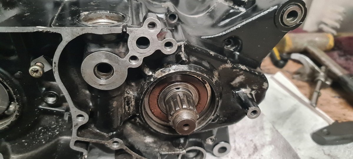

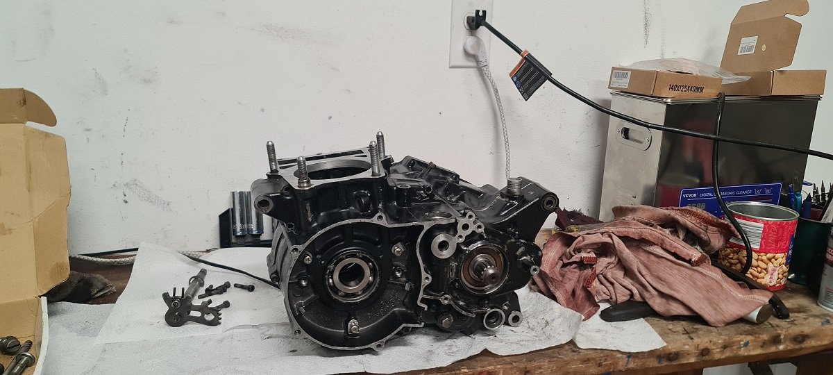

Der Block ist auch sauber und geprüft. Ich bin mir noch nicht sicher ob ich den inneren Deckel von der Ölpumpe lösen soll um die Dichtung auszutauschen.... Ich mache mir dort ein wenig Sorgen wg. Dem Lösen der Schrauben. Muss man diesen eigentlich wechseln... Hab das noch nie gemacht da man auch von der Pumpenseite reinigen kann.
Die Dichtungen sind bei mir in den Sätzen bisher immer übrig geblieben.

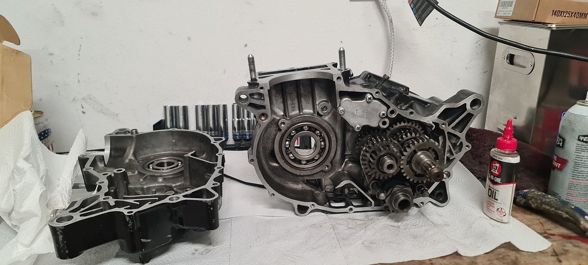

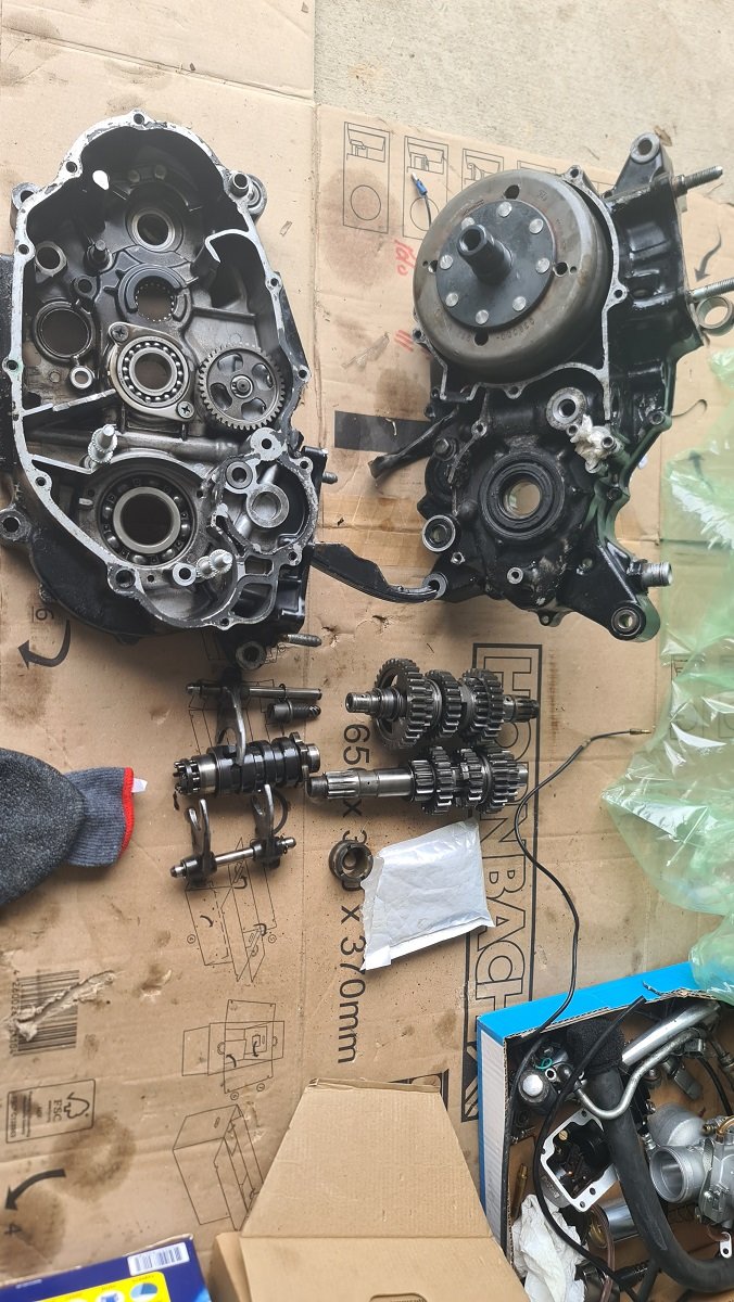

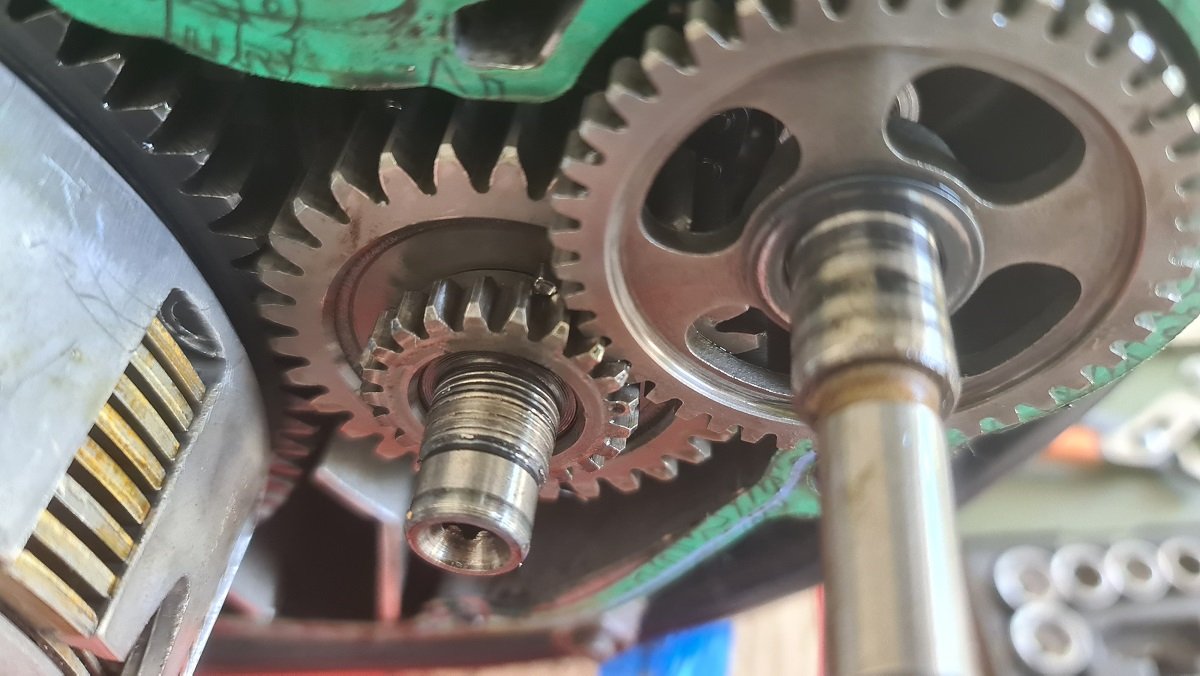

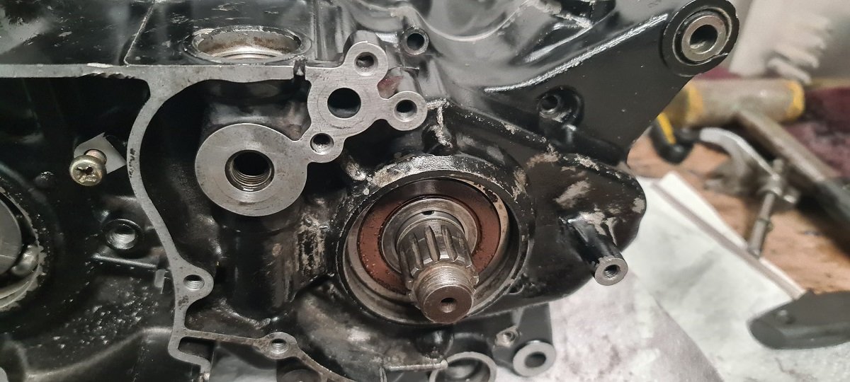

Getriebe ist probehalber zusammengesetzt um das Spiel und Schalten zu prüfen. Die Lager habe ich nur gründlich gereinigt und ausgeblasen.
Die Schaltgabel ist natürlich ein krummer Hund und muss ersetzt werden. Das Getriebe sieht gut aus und schaltet sauber. Das Gehäuse hat seltsamerweise eine kleine fühlbare Stelle dem Übergang der Ölbohrung (Trapezring). Nur ganz gering und ich denke Dirko HT gleich das auch. Keine Ahnung wie das da reinkommt. Hat einer von Euch so einen Eindruck gesehen?

Re: Umbau und Aufbau TT500 In Alabama

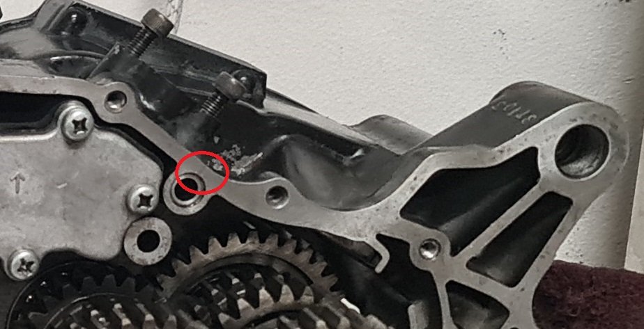

Hier der Eindruck auf der Dichtungsfläche
