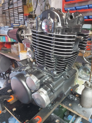

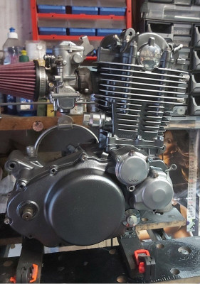

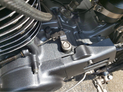

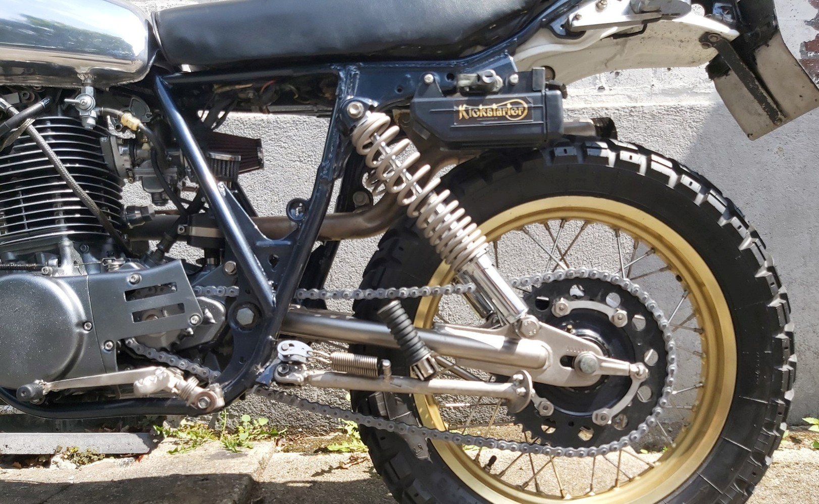

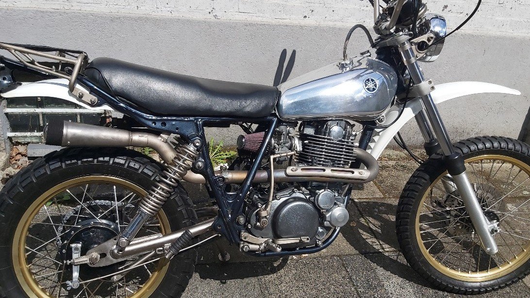

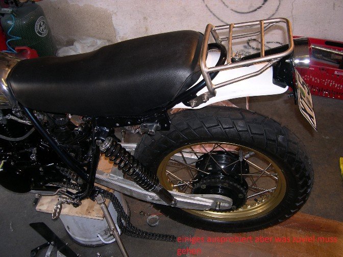

Erneuert wurden jetzt noch mal Nocke, Stößel mit Wellen und Kolben. Nocke nach eigenen Daten anfertigen lassen, Steuerkettenrad einstelb.
Frühere Umbauten: 49 EV, verstärkte VA Speichen, 34SS, 90er Kolben, vert. Ölpum, alle Lager neu, Elefantenfüße, Doppelkoklbenbr. 140/80/18 + Felge und und und den Rest sollte man erkennen können oder auch nicht :dance
Immer hart am Gas und machen was gefällt :dance
Da würden mich Details interessieren. Wer, wie usw..

Hallo icksteetreter,
Was ist das für eine Schwinge?...sehr interessant, sowas ähnliches suche ich für meine PD No81 Projekt.
Grüsse Ralle
Grüsse Ralle
bin zwar nicht der angesprochene XT- Treter - meine aber das ist eine Suzuki RM 250 oder 400 Schwinge

Ne ich hab ne SR-Schwinge verbaut

Beitragvon gost » Fr Jul 25, 2025 7:12
:eek: :wink:
Es ging wohl um das Foto mit der Aluschwinge in dem 4er Fotoblock- das sollte keine SR -Schwinge sein

Beitragvon icksteetreter » Fr Jul 25, 2025 8:36

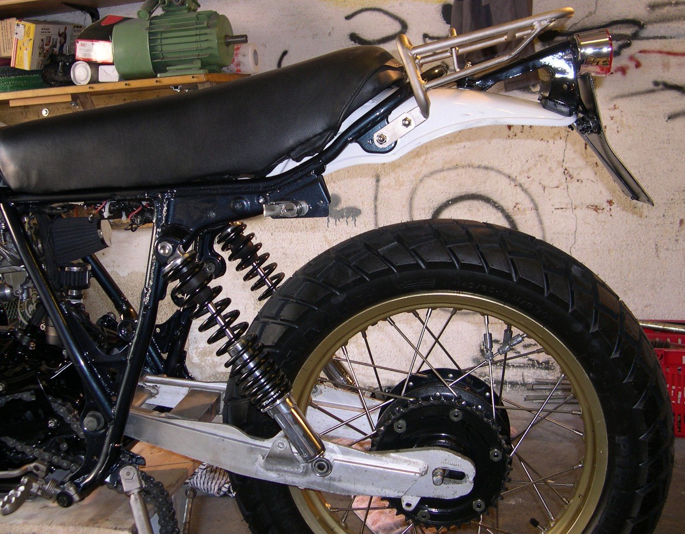

Das Alu-teil war mir zu lang. Die Achse war schon ganz vorne und das Rad guckte schon hinten raus. Das war mir zuviel Murks. Ich mag schon Herausforderungen also nicht nur pluck and play. Man braucht kurze und besonders harte Stoßdämpfer. (hatteichzwar) aber das die ganze Sache harmonisch fahrbar wird, ist damit noch nicht gelöst. Man müsste sich schon welche anfertigen lassen. Aber ohne Daten???? Die Optik ist nur Beiwerk, man will ja nicht permanent über Eierkohlen fahren oder Seegang haben und das muss auch ins Bild passen und nicht behindert aussehen.
Und ja war ist eine RM400 Schwinge

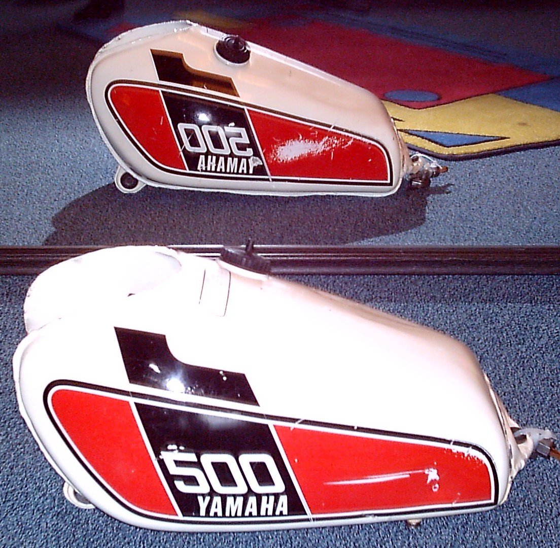

und noch was zu kucken. fahre so zum TÜV, Tank kommt wieder auf's Regal, kommt ein leicht verbeulter im orig. Zustand drauf

Beitragvon caferacer » Fr Jul 25, 2025 9:06
Die abgebildete Aluschwinge ist, falls ich mich nicht irre, aus einer Suzuki RM...

Beitragvon Ralle » Fr Jul 25, 2025 9:09
Ja, für eine "normale" XT ist die Schwinge wohl nix...aber für mein Projekt könnte das evtl. passen...wenn du sie loswerden willst sag mir bitte per PN Bescheid.
Grüsse Ralle
