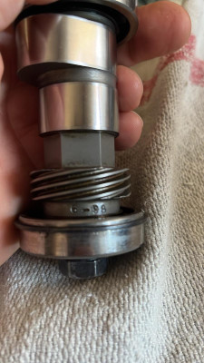

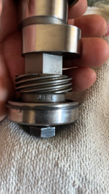

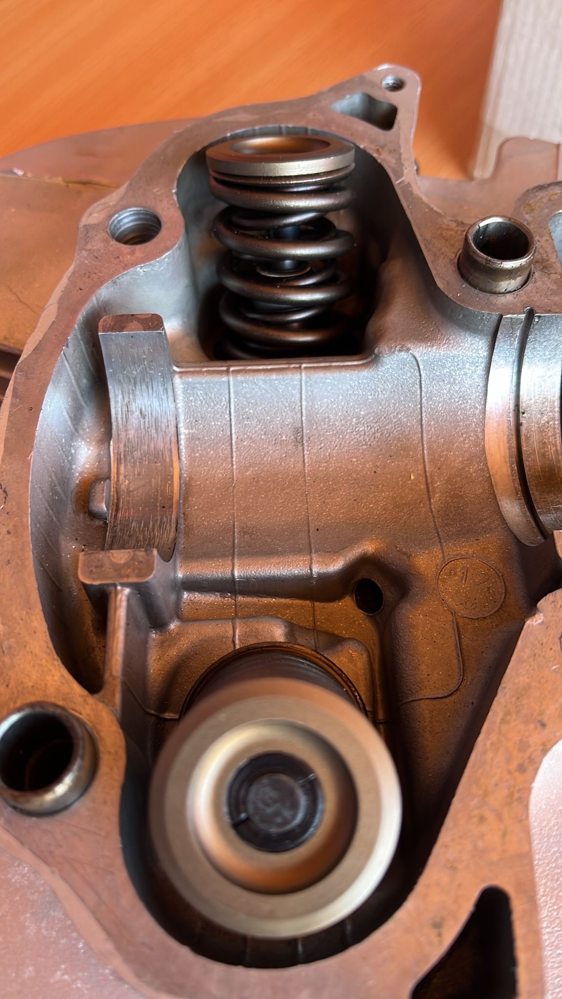

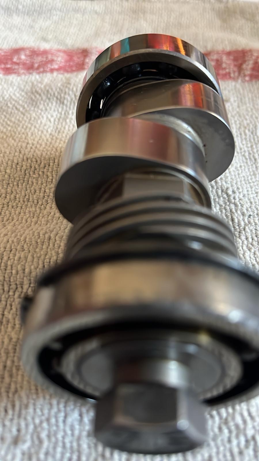

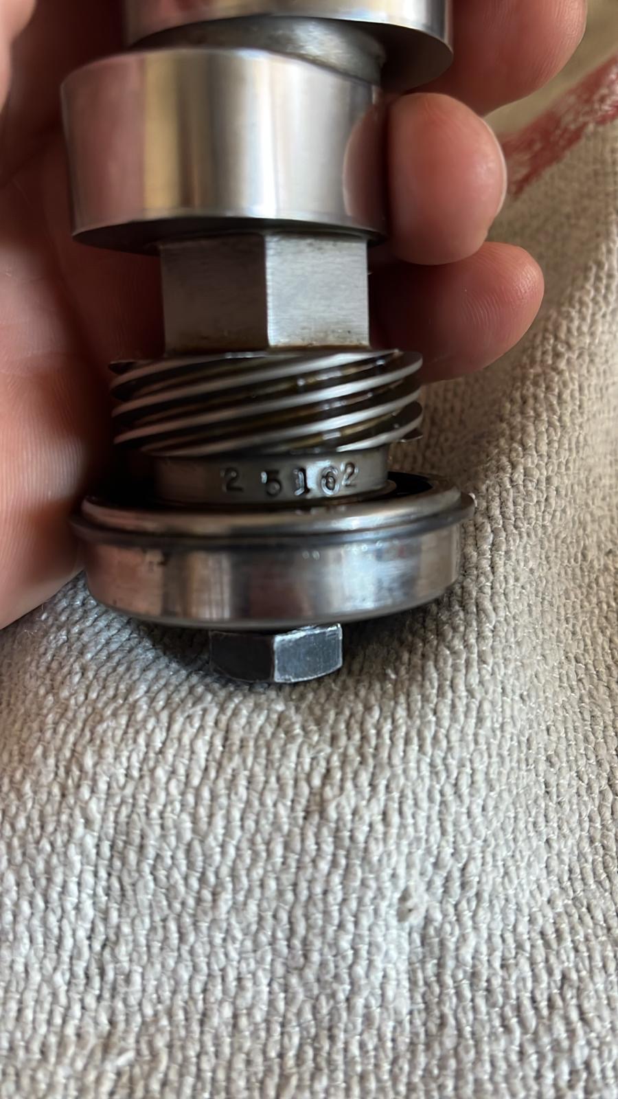

Ich habe einen gut gemachten Zylinder ( 8.Übermaß ) mit Kolben.Im Kopf wurden die Kanäle poliert neue Ventile und vermutlich stärkere Federn.Diese auf den Bildern zu sehnende Nockenwelle ist auch dabei. Kann mir jemand sagen welche Nockenwelle das ist und ob ich sie ganz „normal“ verbauen kann oder muss ich ein verstellbares Nockenwellenkettenrad besorgen?

ich bin mir nicht ganz sicher, aber das ist auf alle Fälle eine der ganz groben Kampfnockenwellen mit höllisch viel Überschneidung und ewig langen Steuerzeiten. Schau mal ob Du da irgendwo sowas wie 251-62 findest. Für Alltagszwecke nicht zu brauchen, selbst für Rennzwecke bringt Dir die nur dann Leistung, wenn Du diverse Vergaser- und Auspuffexperimente (natürlich offene Megafone u.Ä.) machst.
Zeig mal die Federn und miss die Ventiltellerdurchmesser. Bei 5,5mm Überschneidung im OT kannst Du die nämlich nicht mit größeren Ventilen verbauen.
Das "JB6" hab ich schon mal in Zusammenhang mit japanischen Tuningwellen gelesen, da hab ich aber keine Erhebungskurven.
Noniusrad brauchst Du mit der Welle auf jeden Fall, die muss man genau eingraden, sonst weiß man garnicht was man macht. Verstellen auf dem Prüfstand mit verschienenen Auspüffen und Ansauglängen ist sicher auch sinnvoll.

Ja da steht auch noch 25162 drauf.Na wenn das so eine „scharfe Sache“ ist lass ich lieber die Finger davon und bau eine serienmäßige ein.
Die Ventile messen 39 mm und 47mm.

Die 251-62 hat so runde Medizinbälle als Nocken, die unterscheidet sich von fast allen Anderen doch ganz erheblich.
Die Federn die da abgebildet sind, könnten von Kibblewhite sein, (R&D sind meistens blank) Ich würd sie -ebenso wie die Nockenwelle- in der Bucht anpreisen. Dieser Ventilfedersatz mit Alutellern und Keilen kostet bei Kedo aktuell so um die 155.-, und den Fotos nach würd ich sagen dass das Aluteller sind, und keine aus Titan. Mit Letzteren wärens knappe 100.- mehr.
Die aktuellen Megacycle-Nockenwellenpreise hab ich nicht parat, ausserdem ist der Markt dafür recht überschaubar. Sie hat leichte Laufspuren, Versuch macht kluch.
