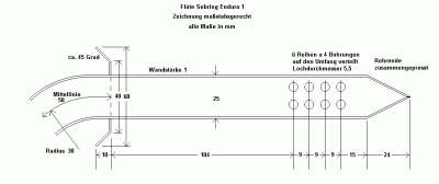

kenne ich genau andersherum. Die Flöte vom Sebring 2 ist am äußeren Ende im Rohrdurchmesser dicker als die Flöte vom Sebring 1 (28mm vs 25mm). Die dünne 1er-Flöte geht auch in den Sebring 2, die dickere 2er-Flöte aber nicht in den Sebring 1.

habe eben nochmal nachgemessen. Habe beide Typen hier, und der Bereich in dem die Dämpfereinsätze ihre Unterschiede haben ist bei beiden Auspüffen 32mm im Durchmesser. Also noch 4 bzw. 7mm Luft Deshalb sollten auch beide Einsätze bei beiden Typen passen. Evtl hat die Durchmesser-Änderung nichts mit der Passung sondern mit der Schalldämpfung zu tun. Wenn da jemand Erfahrungen hat gerne melden.

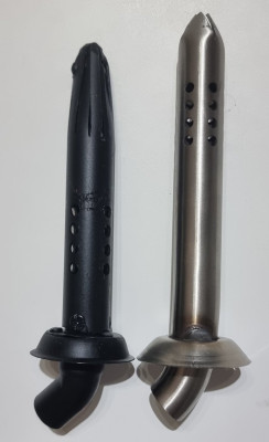

ich habe mir mal beide bestellgt, siehe Bild
der Kedo Einsatz ist zu lang, der stößt hinten an
. Bei Nachfrage bei Kedo wurde mir erklärt, dass der Einsatz innen exakt aufliegen sollte am Anschlag, damit es nicht irgendwann klappert...
Der kleinanzeigen Einsatz ist etwas kürzer und passt auch in den Enduro 1 gut. Ich hatte den aber vor einiger Zeit schonmal in einem Enduro II und er hat nicht so lange gehalten.
Ich überlege aus dem Kedo Edelstahl Teil einen Ring herausschneiden und dann die beiden Teile wieder zusammen heften zu lassen beim Dorfschmied, denn aus Edelstahl ist bestimmt langlebiger.
Die Käferrohre kenn ich noch von "damals", hätte nie gedacht dass die passen und vor allem guter Preis (für 15€ bei ebay).
@Motorang; hilf mir bitte, was soll das heißen "...der Hiha ist dann traurig weils ein wengerl zwitschert..." ??? sorry, aber das kenn ich nicht, bin norddeutsch ... :D
