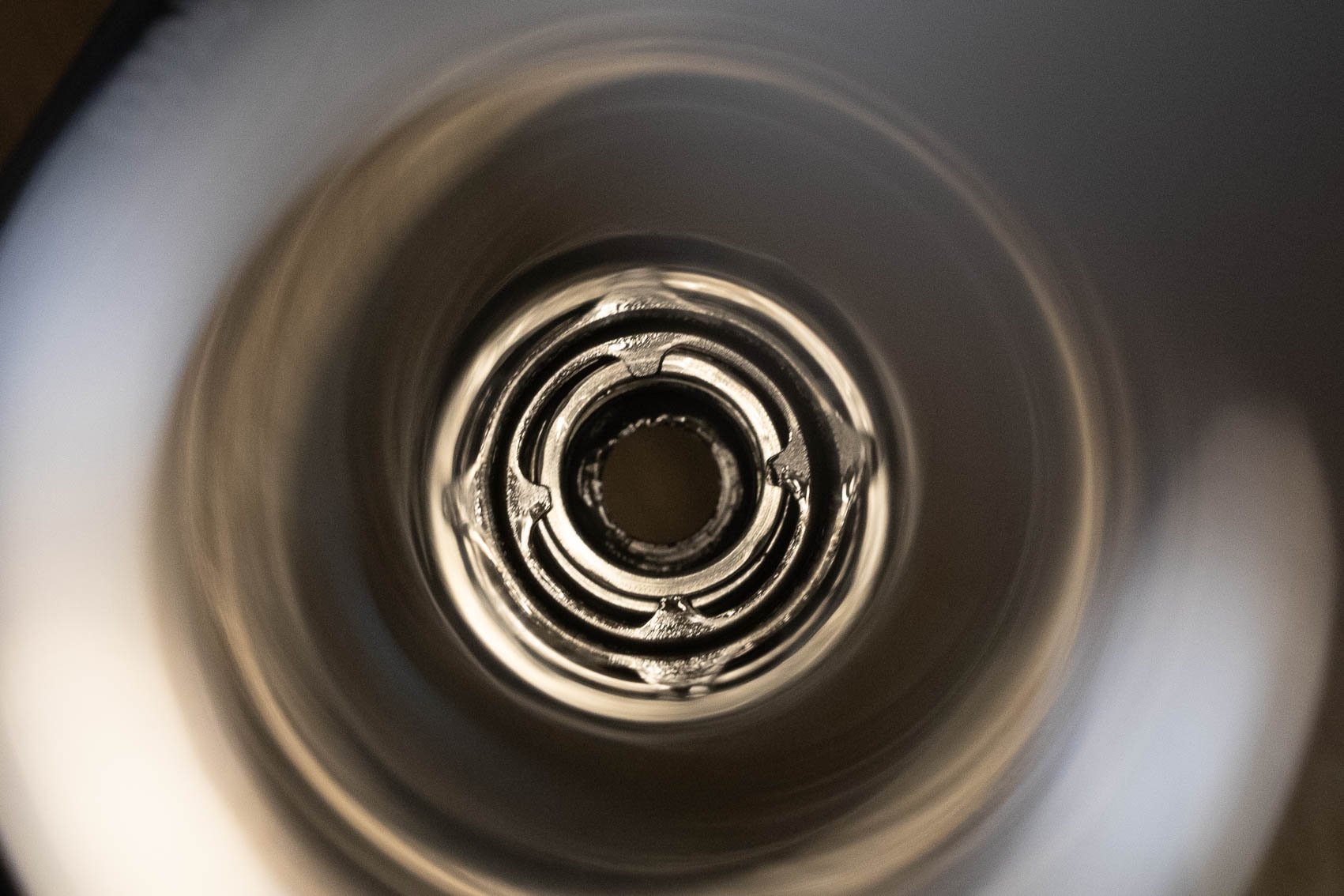

Jetzt wollte ich mal wissen, wieviel Öl eigentlich drin ist und die Gabel noch innerlich um ein paar Zentimeter kürzen, so wie es hershey und Frank M es an anderer Stelle beschrieben haben. Ich habe so weit nötig zerlegt. Tauch- und Standrohr sind nicht komplett getrennt, weil die Gabel eigentlich dicht ist und ich Simmerringe und Co noch nicht neu machen will.

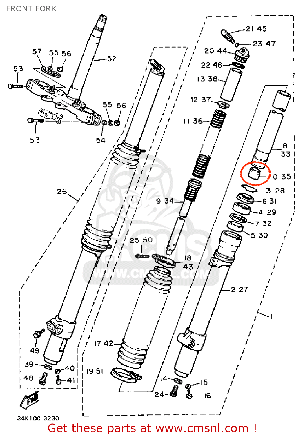

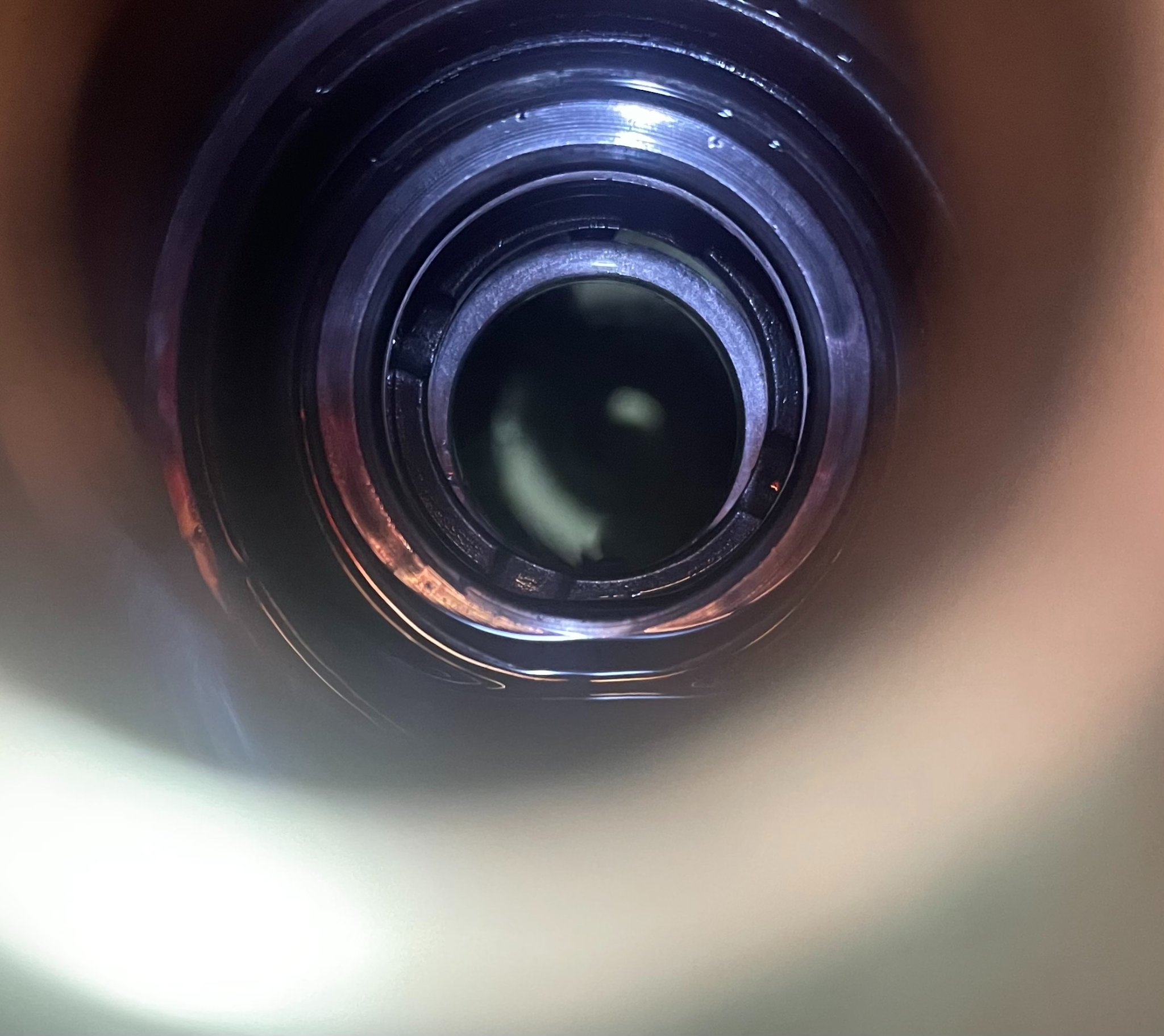

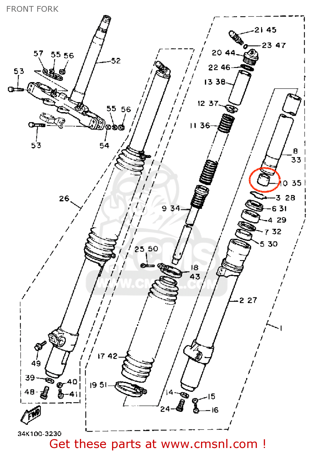

Mir ist folgendes aufgefallen: Die Hülse (Nr 10/15 auf der Zeichnung) ist nicht mit dem Kolben und der kurzen Feder rausgekommen.
Ist die fest im Standrohr verbaut und dort mit Clips/Ringen gesichert? Sicherungsclips sind auf der partslist nicht eingezeichnet. Ich habe mal versucht ein paar Fotos zu machen.

Re: Gabel TT600 36A zerlegen
Die Hülse steckt bestimmt noch im Gleitrohr und du hast die beim rausziehen abgestriffen.
Schau noch mal darin genau nach.

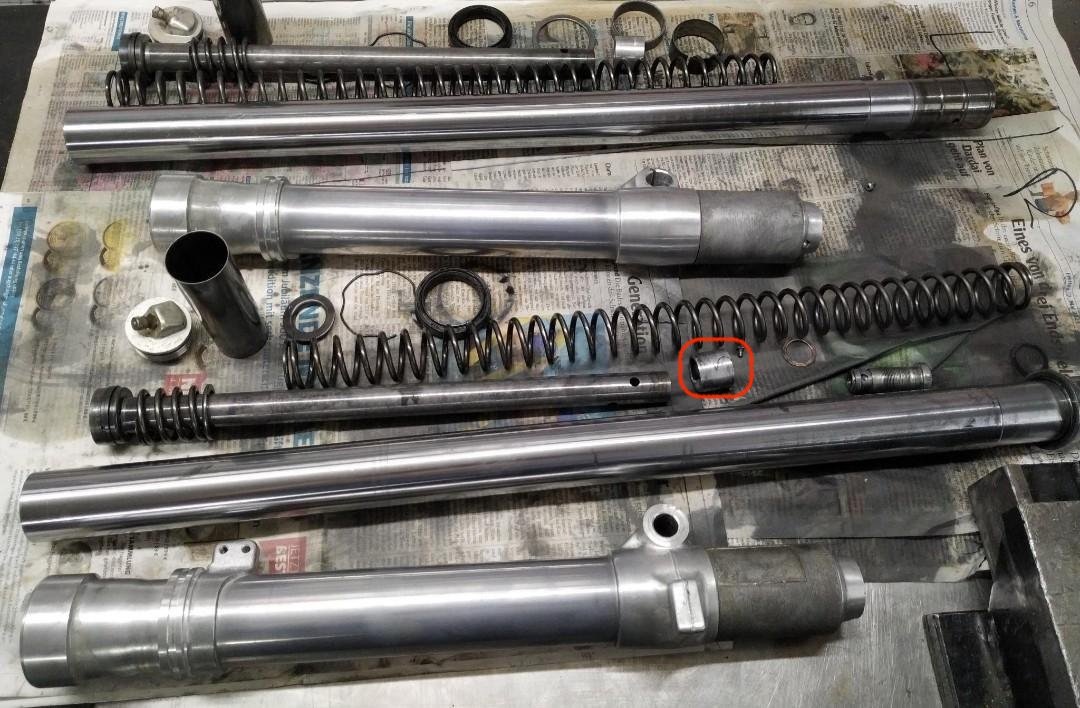

ich habe in meiner Zweit- XT quasi dieselbe Gabel (59X) und kann mich noch daran erinnern, dass ich das Ding beim Zerlegen auch mal gesucht habe. Ist das was ich da grün markiert habe nicht die gesuchte Hülse? Auffällig, weil sie nicht mittig liegt. Das Gabelöl da drin sorgt für gute Haftung und die Hülse bleibt unten kleben. Mit einem leichten Schlag durch die Bohrung für die Schraube würde sie sich lösen und rausfallen.
Gruß, Eckhart

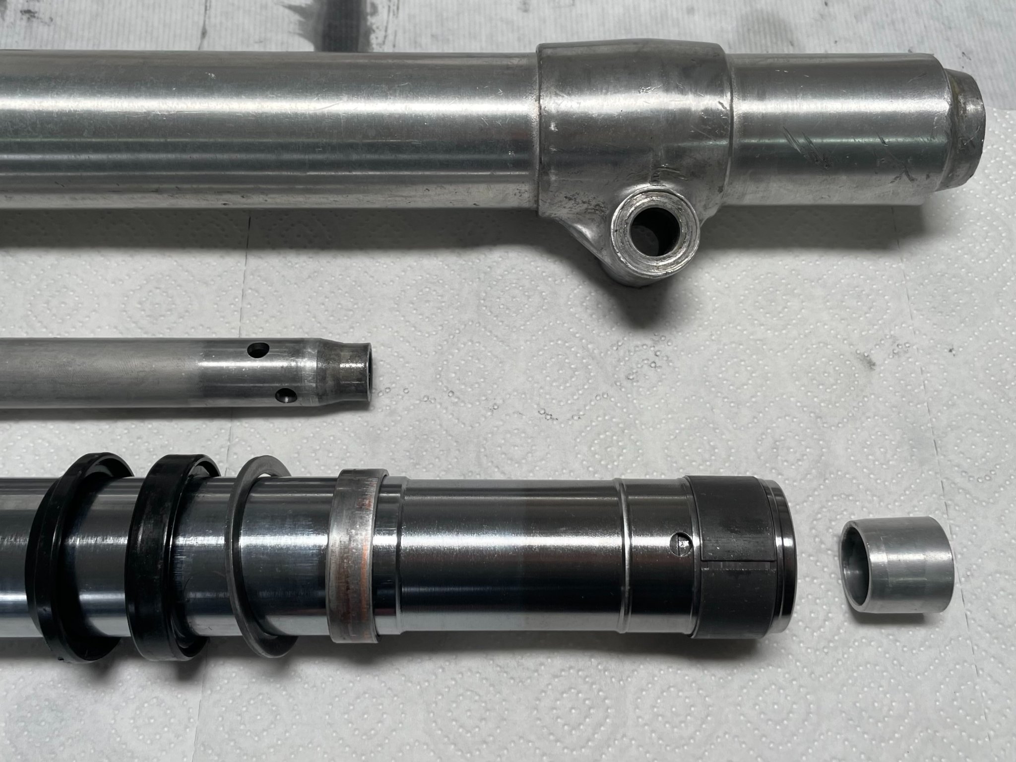

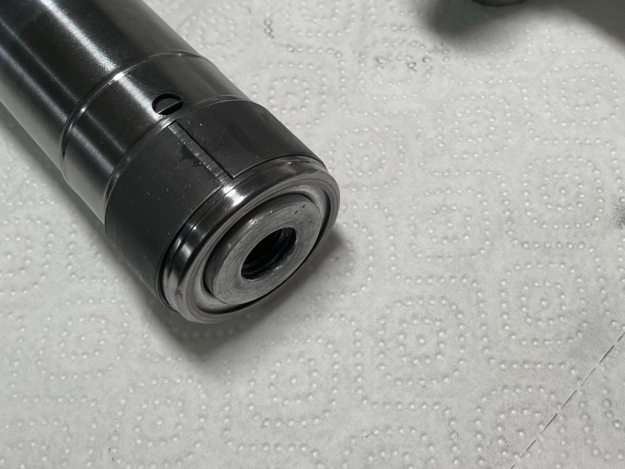

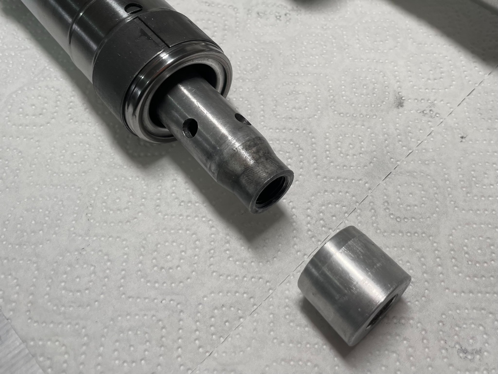

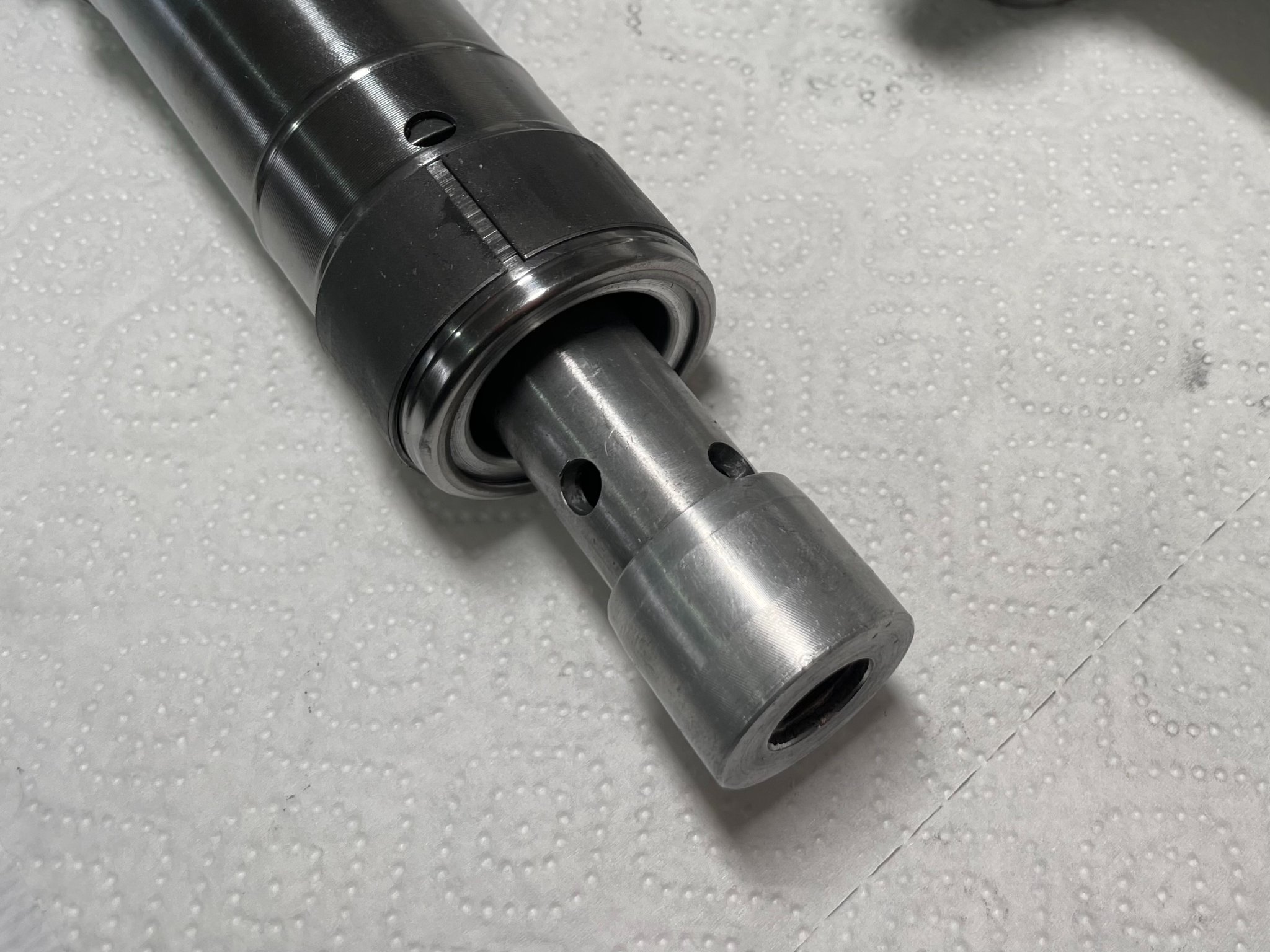

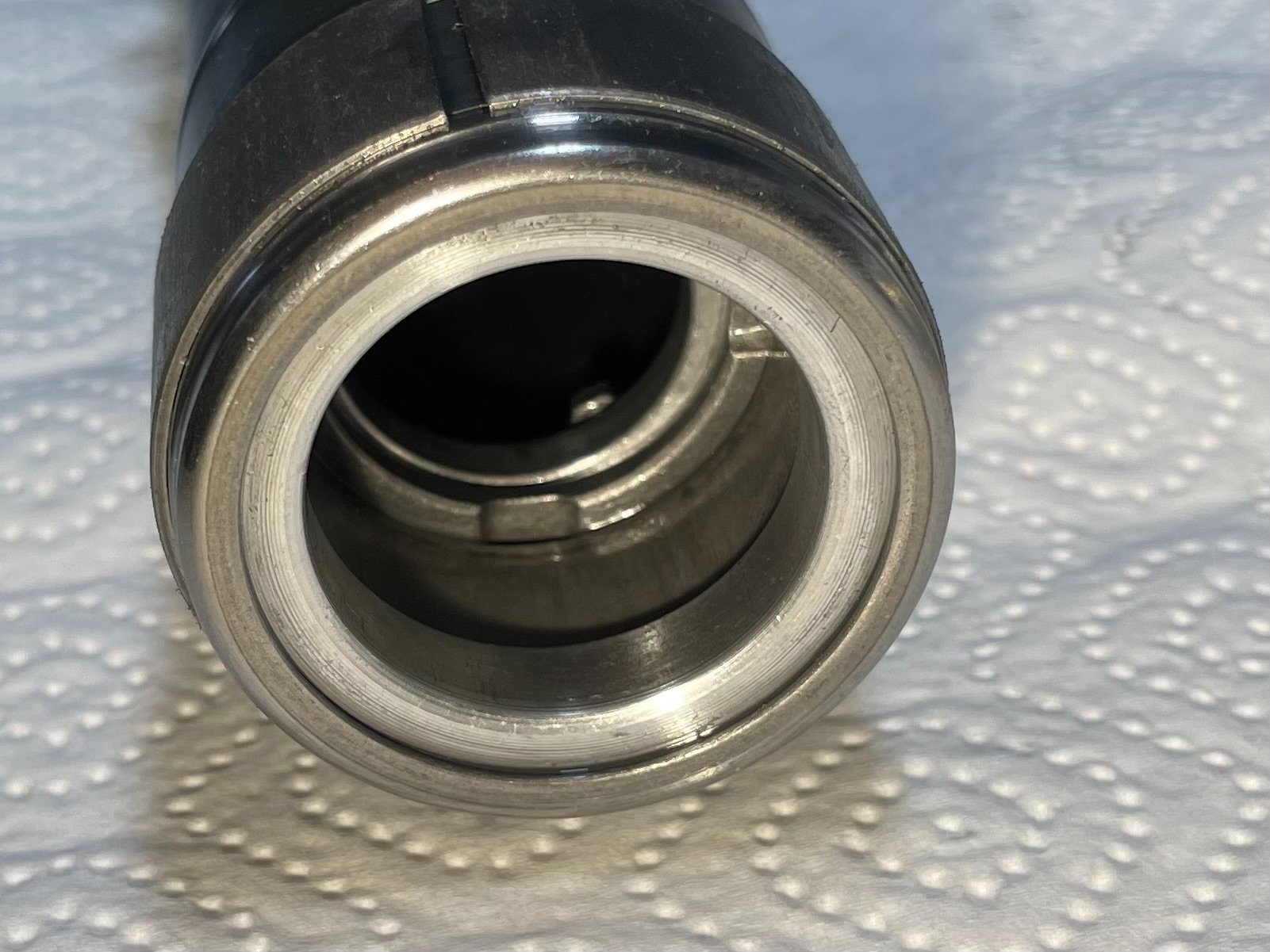

So, für's Archiv oder wenn's irgenwann noch mal irgendwen interesseiert:
ich habe die beiden Rohre mit mit sanfter Gewalt getrennt. Die fragliche Hülse kommt dann im Fuß de Gleitrohrs zum Vorschein.
Im Gleitrohr ist aber noch ein schmale Hülse fest verbaut, wie oben schon beschrieben.
Jetzt kommt wieder alles zusammen und ich kürze die Vorspannholse mal um ein paar Zentimeter und packe die unter/ober (egal?) die kleine Feder.
Michael
