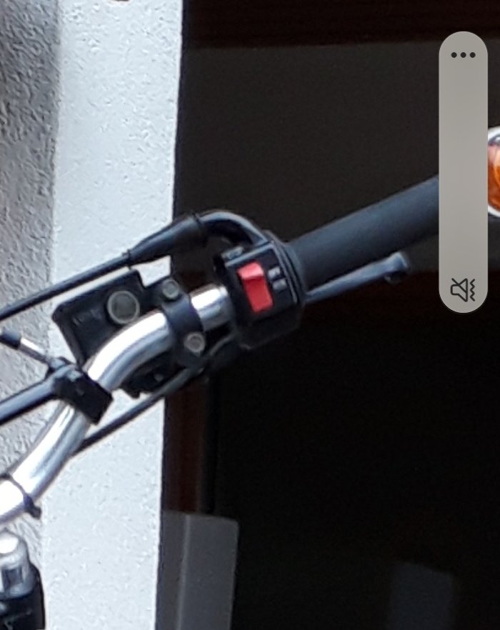

ich habe gerade mal ein Bild aus den Kleinanzeigen, da sieht man das:
der Killswitch ist ja sowohl bei der XT500, als auch bei der XT250, in der Gasgriffarmatur integriert. Die XT250 hat andere Gaszüge mit dementsprechend anderer Aufnahme an der Armatur.
Der Schiebeschalter (aussen) sollte kompatibel sein.

ach übrigens jetzt wo ich das Bild vergrößert habe . Ich sehe zwei Kabel vom Killschalter rauskommen weißt du wieso ?
- Beiträge: 3261
Re: Killschalter/Notausschalter XT 500
Schwarzes Kabel für Masse und schwarzweißes Kabel für "Zündstrom".
Durch die CDI ist das alles etwas anders verkabelt als bei der 500er.
Bzgl der kompletten 250iger Gasgriffarmatur für die 500er, kann das funktionieren. Am Vergaser passen die Züge. Nur, die Zugführung oben an der Armatur ist sehr bruchgefährdet. Ich wurde das mit der 250iger Armatur ehrlich gesagt lassen.
