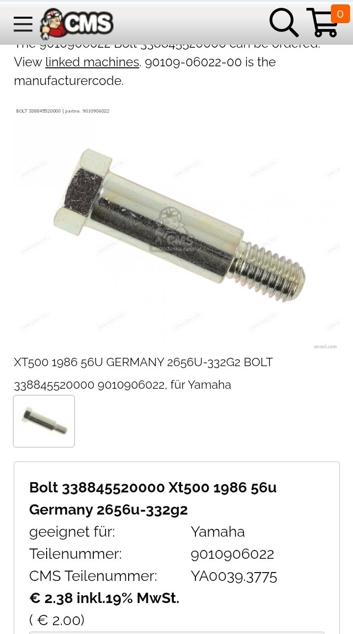

- Beiträge: 2645
Re: Schraube Lampenträger, Teile Nr. 90109-06022
Hoi Dirk,
an der Stelle sitzen auch Bundschrauben.
Da müsste ich jetzt erst welche rauskramen, aber anhand der Abbildung kann man die Dimensionen auch ermitteln: Somit nach meiner schnellen Hochrechnung:
Bund-D: 8mm, Gewindelänge 10mm, Bundlänge 20mm, sprich Schraubenlänge: 30mm, M6, SW10
Das sind die zwei hinteren Schrauben, vorne ist ne andere drin.

- Beiträge: 2645
...nagel mich nicht auf 2mm in der Länge fest, das ist nur aus dem Foto rausgemessen...
Ich würde sagen Du hast die richtigen Schrauben!

Suzek
- Beiträge: 177
Hi also wie schon geschrieben geht das auch easy aus dem Foto , das ist ja planar, also wenn Du ein Maß kennst einfach die anderen Rausmessen und umrechnen , so wie mambu das schon gemacht hat
Martin
Martin

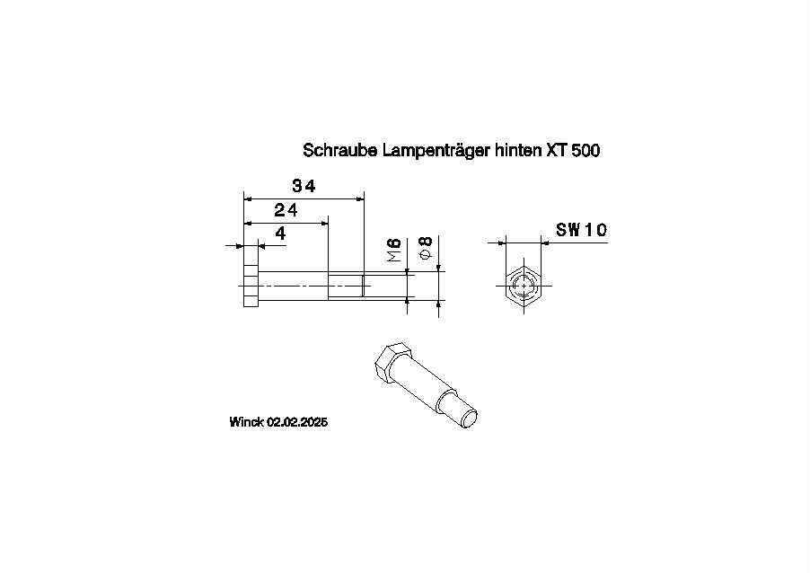

- Michael W.
- Beiträge: 483
- Wohnort: Birkenwerder
Hallo Dirk,
ich erbarme mich mal: Hier als PDF: Das heißt, die Angaben von Mambu sind schon korrekt! Bei der Schraubenlänge hat er nur den Kopf nicht berücksichtigt.
Michael
Michael

- XT-Rebuild
- Beiträge: 21
- Registriert: Mo Jan 27, 2025 9:08
Moin Michael, perfekt - vielen herzlichen Dank
Die aktuell montierten Bundschrauben waren also tatsächlich falsch. Nochmals Danke
- Michael W.
- Beiträge: 483
Hallo Mambu,Klugscheissmodus an: ...die Längen von Sechskantschrauben werden normgerecht ohne Kopf angegeben, dieser wird nur bei Senkkopfschrauben bei der Längenangabe berücksichtigt ... K-Modus aus!
das viel mir danach auch auf.
Michael
Michael
