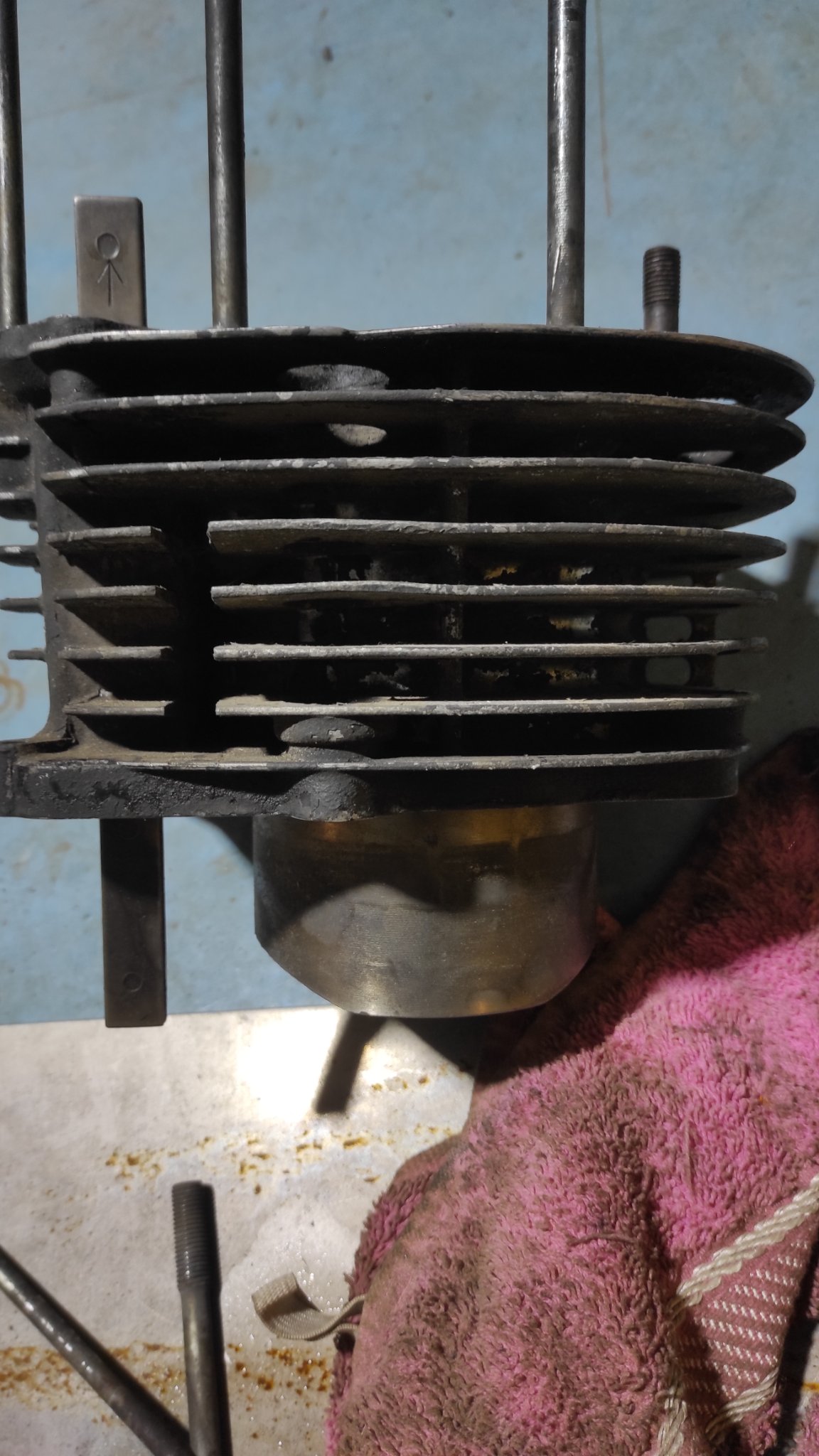

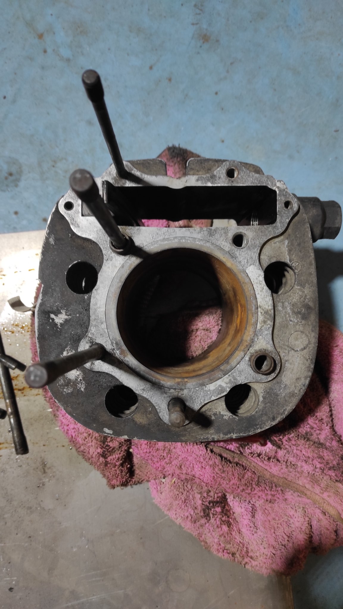

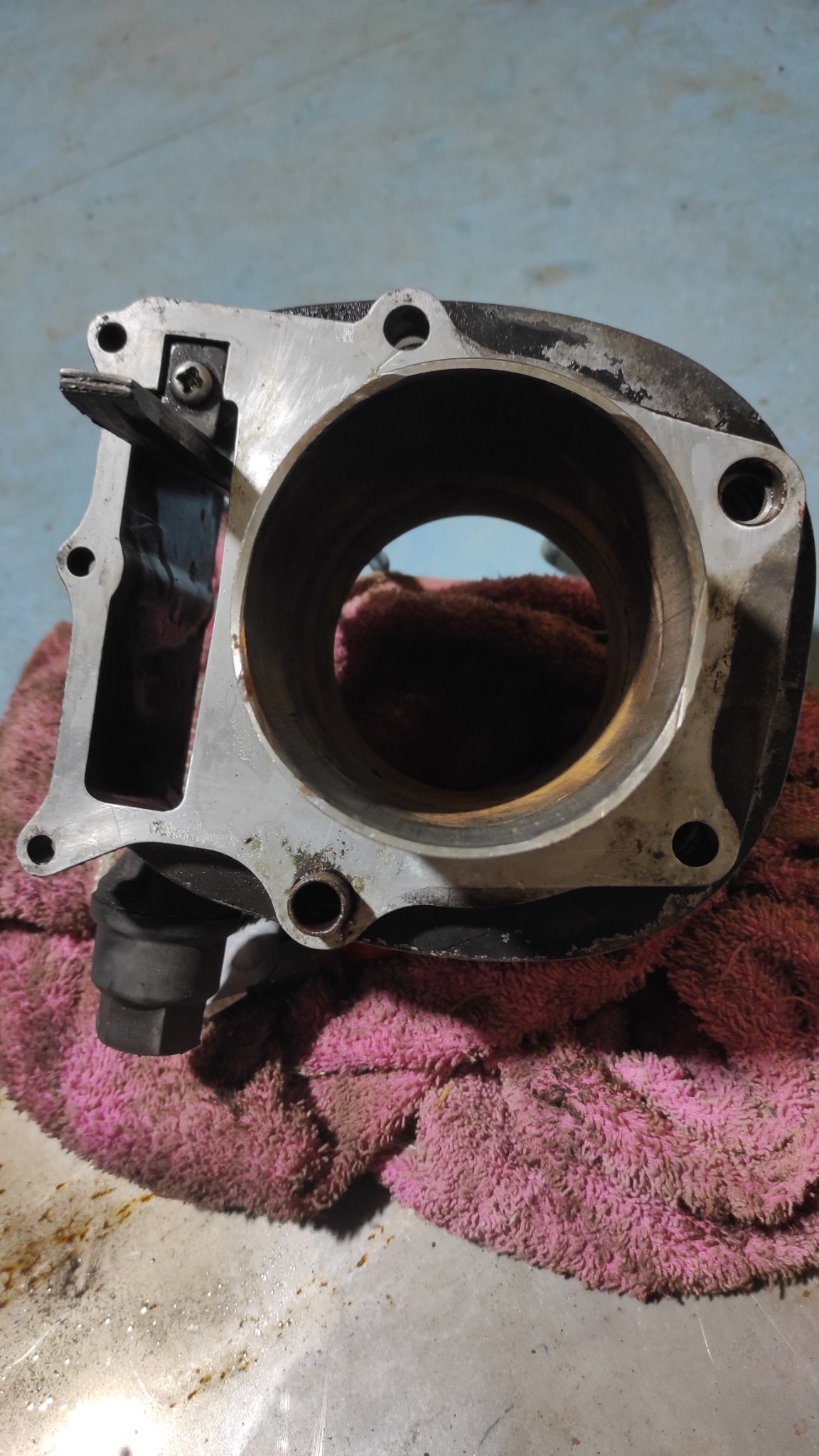

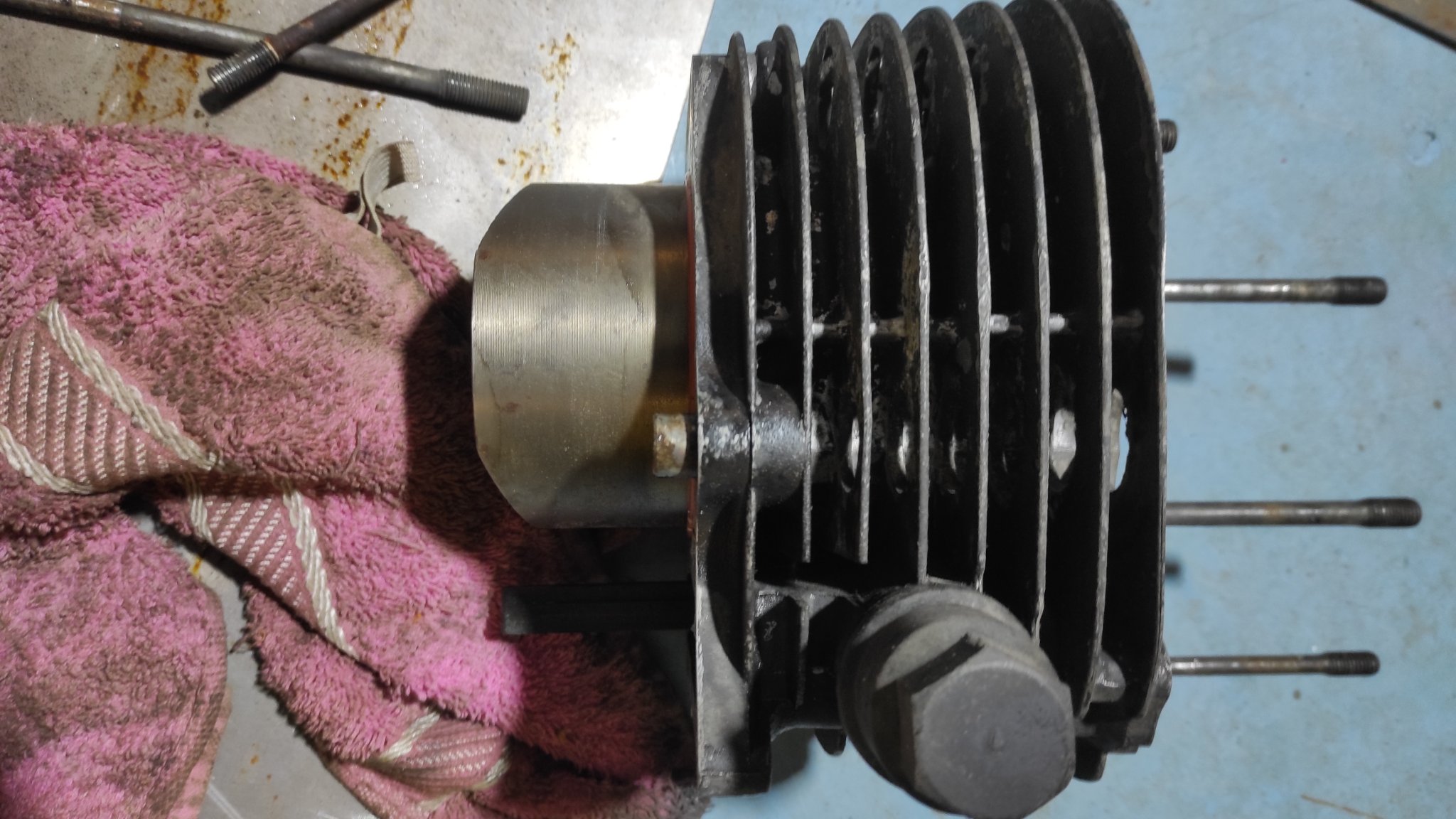

Moin, ich habe mal den zylinder vom 5R1 Motor abgenommen. Der hat die Aufschrift 499cm3,also schonmal gut. Er ist etwas schmuddelig, aber bis auf ein paar Dichtungsreste ganz okay. Die laufbuchse ist etwas rostig, aber kommt ja eh eine neue rein. Die Bohrung liegt auch noch bei 87mm, was mich darauf schließen lässt, dass er noch relativ jung ist.
