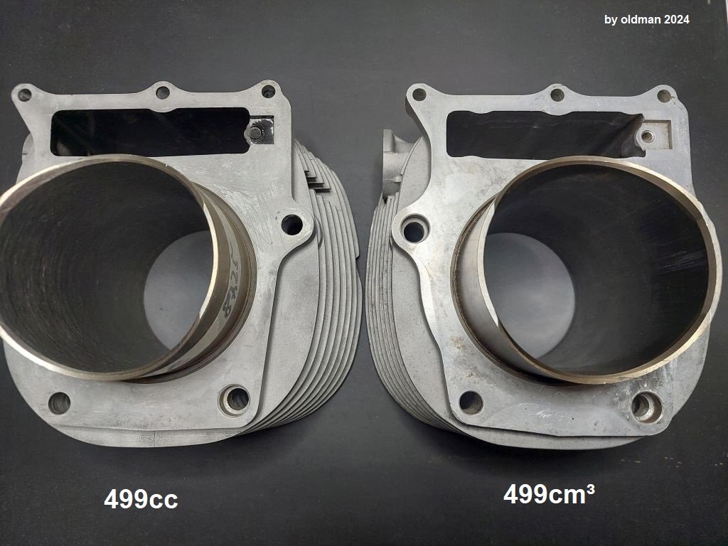

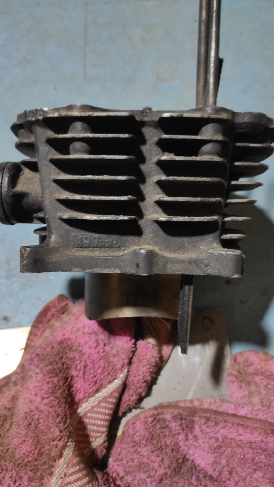

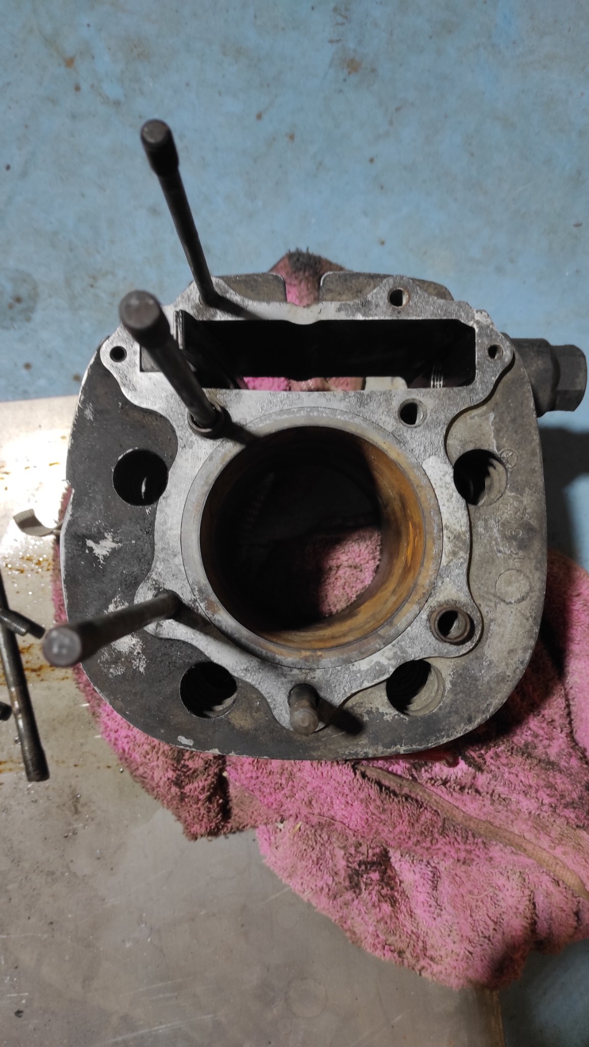

Wenn Du Dich entscheidest den originalen zu verwenden, vermeide Zylinder mit der Aufschrift "499cc". Das sind die frühen Zylinder, auch hier sind die nachfolgenden Zylinder mit der Aufschrift "499 cm³" in jedem Fall verstärkt. Ob ein "alter" taugt, sieht man an der Fußfläche (s.u.).
Je mehr so ein Zylinder "gesehen" hat, umso weniger geeignet ist er. Aluminiumwerkstoffe ermüden bei dynamischer Beanspruchung schneller als Stahlwerkstoffe. Von daher ist ein recht junger 48T-Zylinder mit hoher Wahrscheinlichkeit unverbrauchter. Foto von Oldman...

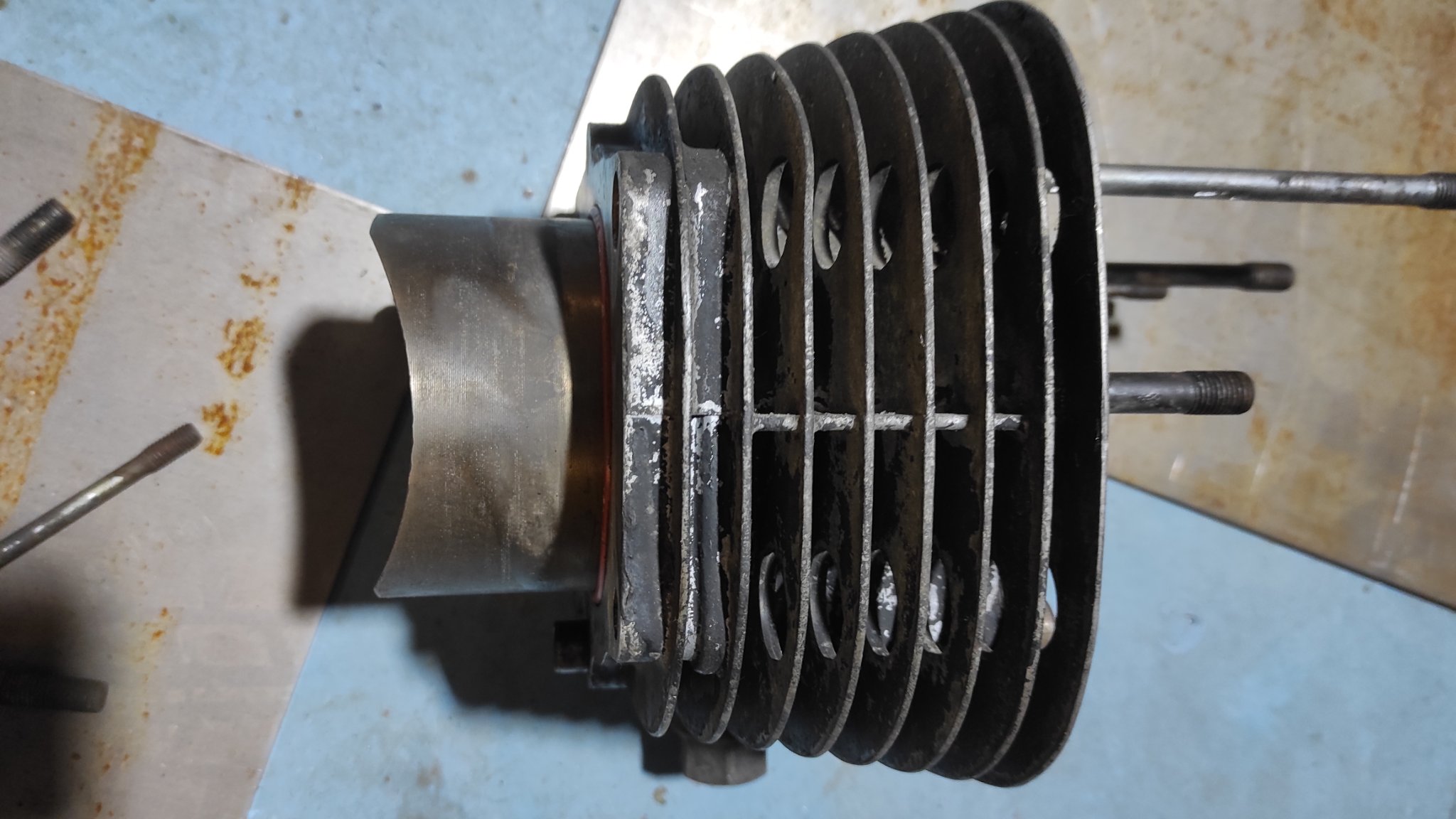

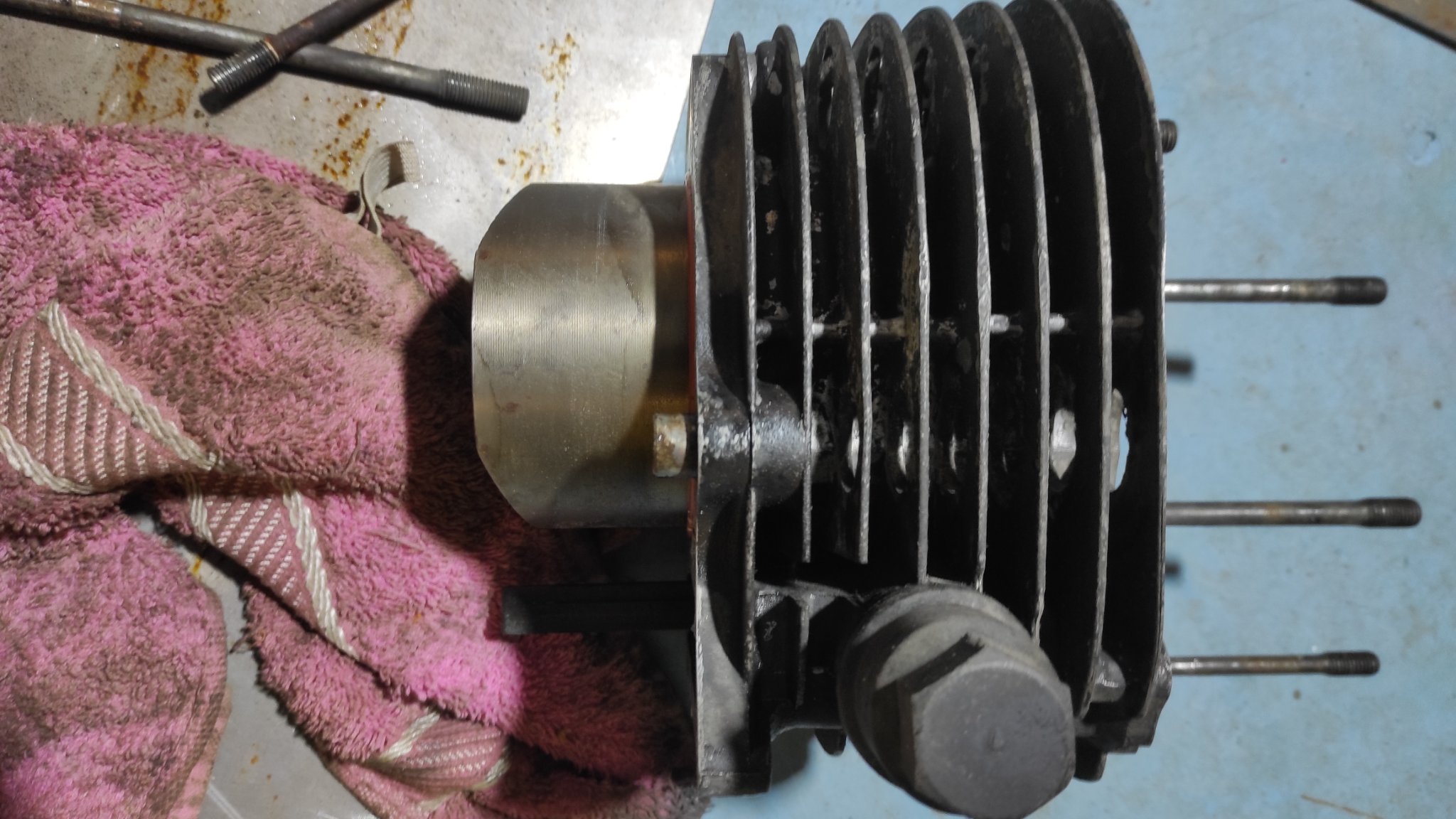

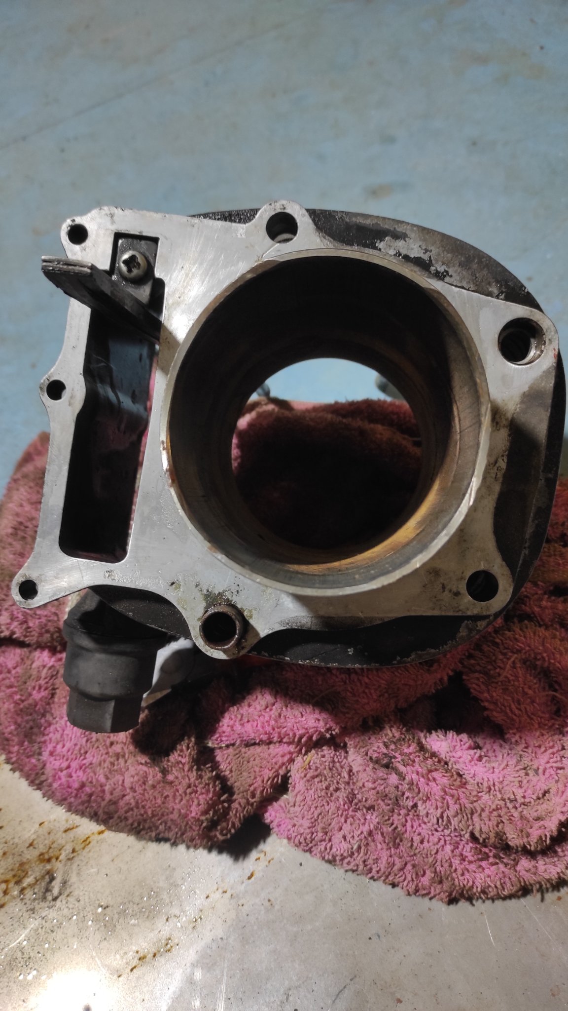

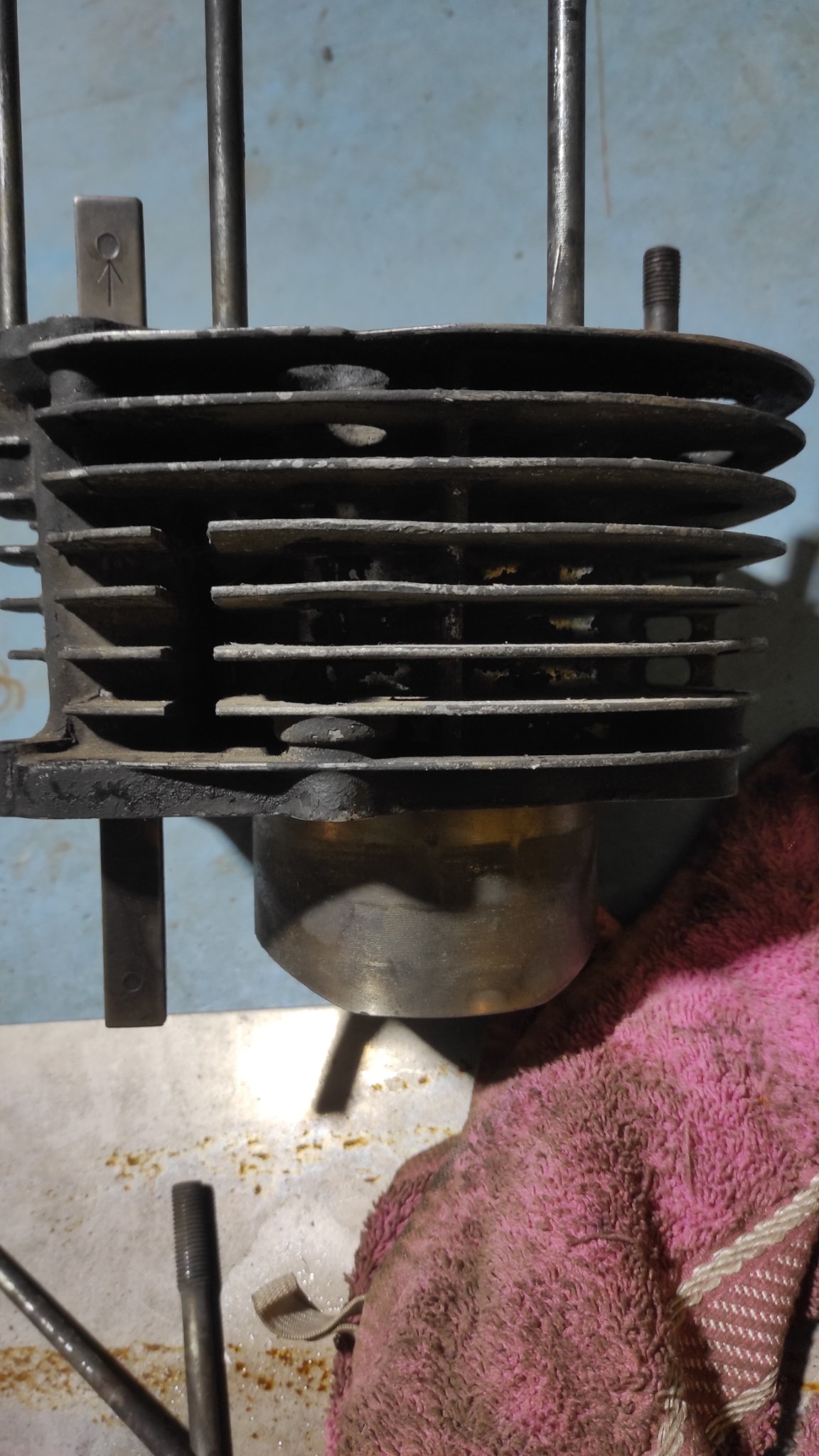

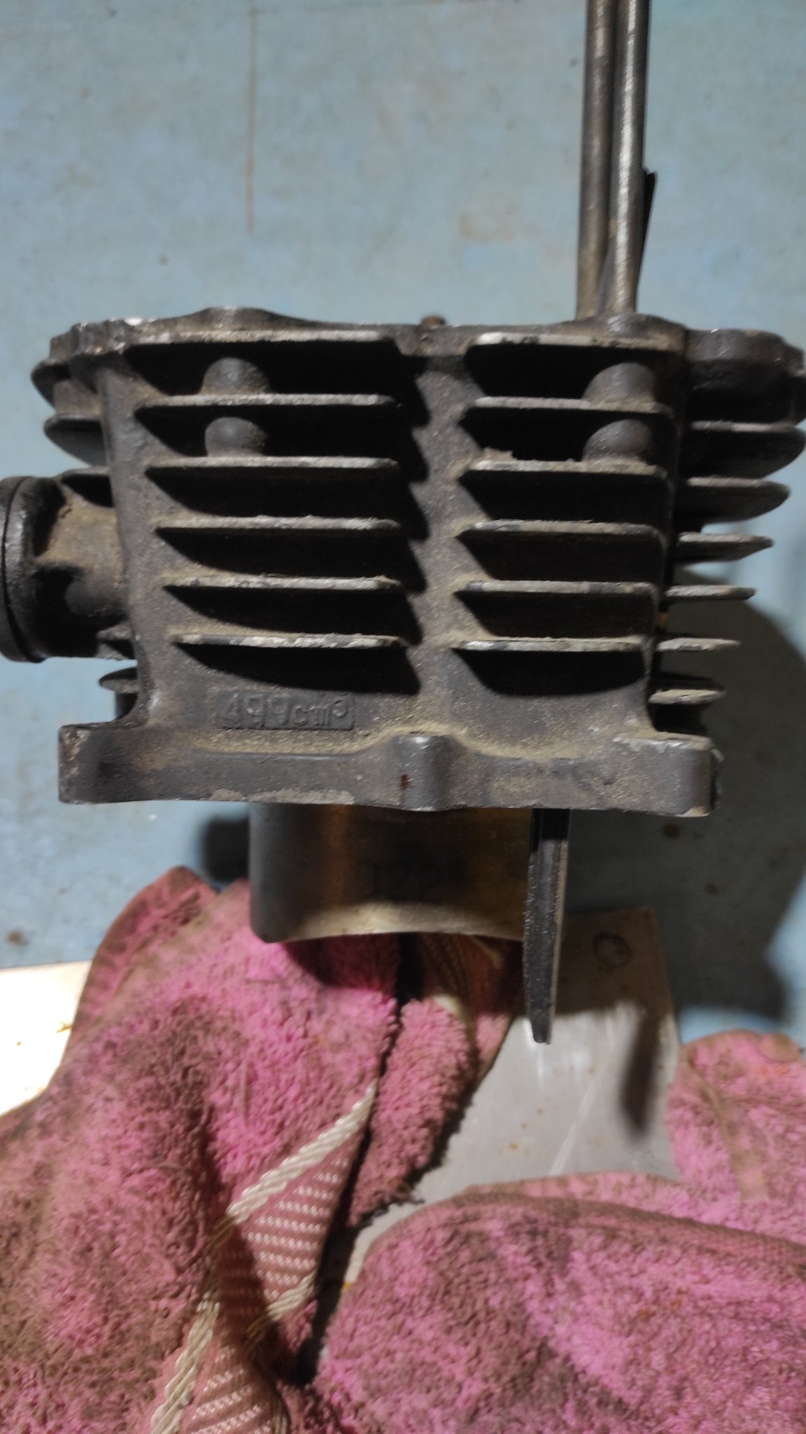

Re: Xt Aufbau mit etwas Dampf
Moin, ich habe mal den zylinder vom 5R1 Motor abgenommen. Der hat die Aufschrift 499cm3,also schonmal gut. Er ist etwas schmuddelig, aber bis auf ein paar Dichtungsreste ganz okay. Die laufbuchse ist etwas rostig, aber kommt ja eh eine neue rein. Die Bohrung liegt auch noch bei 87mm, was mich darauf schließen lässt, dass er noch relativ jung ist.
