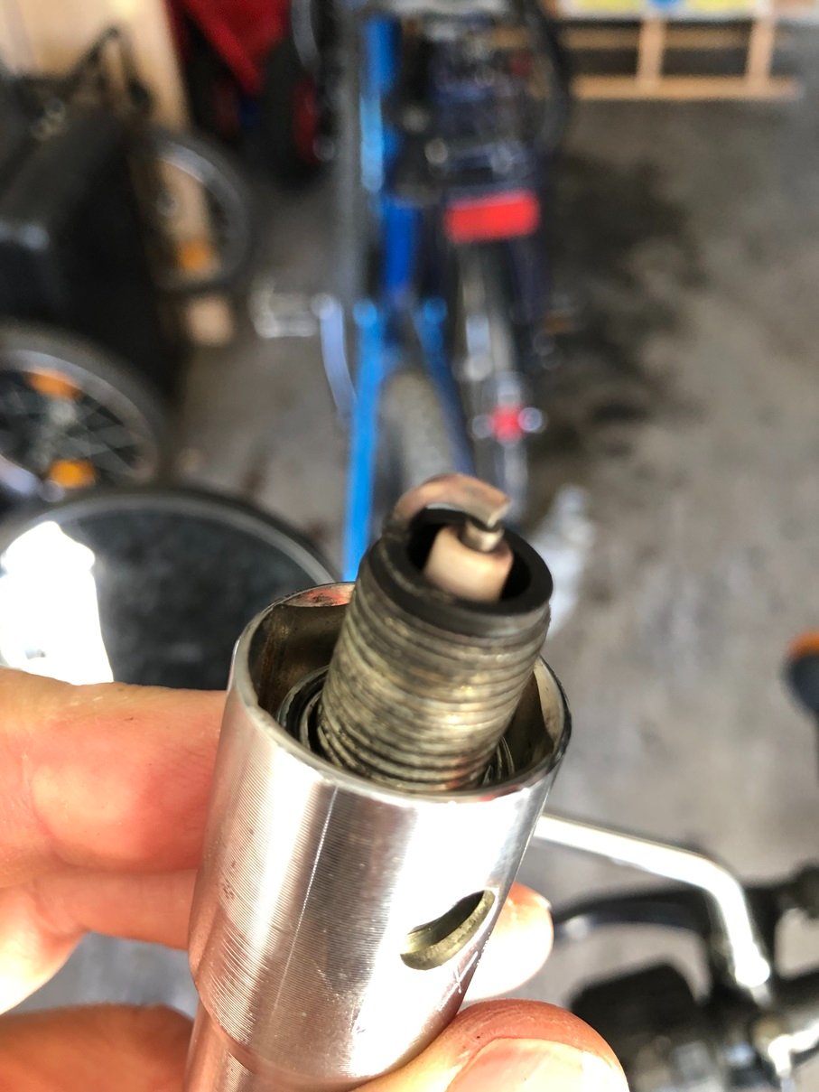

Ich habe bei der XT den Vorluftfilter und die dahinführende Gehäuseentlüftung entfernt. Dann habe ich den bekannten MZ-Übergang dazwischengesetzt. Luftfilter ist ein neuer im Originalkasten. Möglicherweise ist es an der Stelle wo der MZ-Übergang in die Filterbox geht nicht 100% dicht. Denn:
Sie springt super an und läuft warm und kalt prima. Ich habe nur zwischen 2500 und 3000 U/min ein Konstantfahrruckeln und beim Gasgeben und der ersten Last ein Klackern / Klimpern, das sich zwar etwas mechanisch anhört, aber m.E. nicht vom Motor kommt. Da ich die XT noch nicht gut kenne, möchte ich dem auf den Grund gehen. Ich habe mal ein Kerzenbild beigefügt. Ist das ein Bild für eine zu heiße Kerze, kingt das alles nach Nebenluft?

Kerzenbild ist gut, Grund fürs Konstantfahrruckeln ist durch Kerzenbilder nur schwer erklärbar.

Vielen Dank. Leerlaufgemisch habe ich gemacht - gem. den Angaben in der Bucheli-Repanleitung. Ich habe hier irgendwo im Forum mal etwas über Luftfilter und „Klackern“ beim Beschleunigen gelesen. Finde es aber nicht mehr. Gehe ich recht in der Annahme, dass ein ordentliches Kerzenbild auf eine nicht zu heiße Verbrennung und damit nicht auf Nebenluft hinweist? Vermutlich zu einfach..

Hallo, "Klackern" beim Beschleunigen hört sich nach Beschleunigungsklingeln! an. Das kommt von zu mageren Gemisch,oder zuviel Vorzündung. Man müsste mal die Vorzündung abblitzen und schauen, ob die XT nicht Nebenluft zieht. Das Kerzenbild geht m.M. nach gerade noch, zeigt aber auch schon den Ansatz von zuwenig Sprit.
