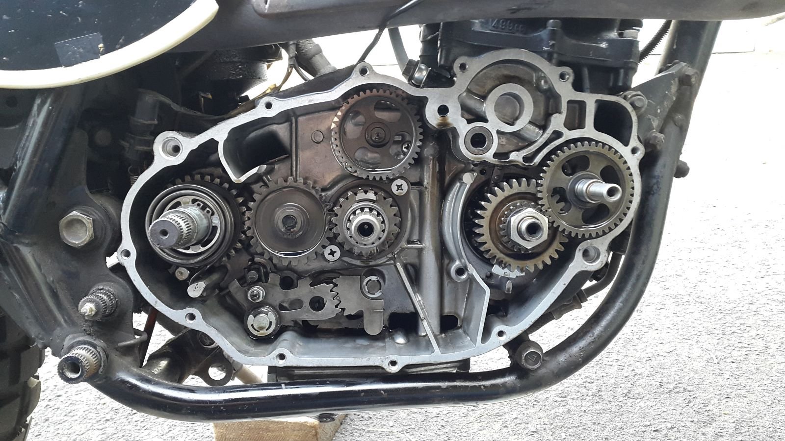

Zur Korrektur genügt es, den Deckel über der Kupplung abzunehmen ...

PS: Auf gewisse Distanzscheiben achten, die schnell mal in Richtung Ölwanne verschwinden können!

Auf dem Bild fehlt die Kupplung - musst du aber nicht ausbauen.

Pardon! Das hätte der Vollständigkeit vielleicht doch erwähnt werden sollen! Das Foto stammt von einem Eingriff zwecks Ersatz des dürren Federchens, das die Klinke nach oben drückt, welche die Schaltwalze hin und her bewegt, wozu die Kupplung abmontiert werden musste!
Kleine Anekdote dazu: das originale Federchen brach natürlich fern von zu Hause, nahe der Loreley, zum Glück im dritten Gang, sodass sich die rund 80 Kilometer bis zur heimischen Garage etwas abenteuerlich zwar, aber immerhin auf eigenen Rädern bewältigen ließen ...
schon gut, ich weis was du damit zeigen wolltest, ich verspreche auch die Kupplung nicht demontieren zu wollen :clowm:
