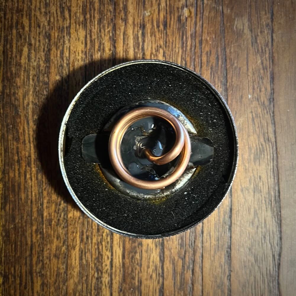

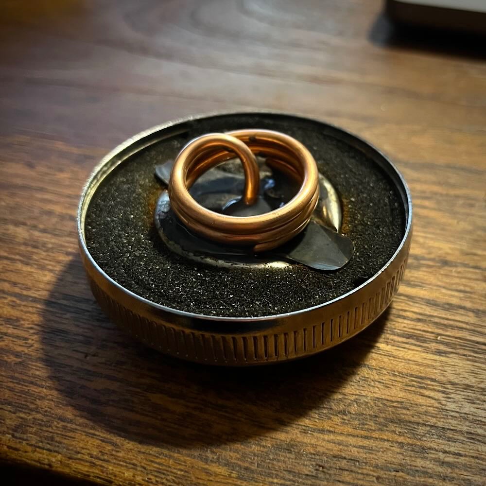

Zudem habe ich 3mm Kupferrohr mit 0,5 Wandstärke aufgetrieben.
Das lässt sich viel schöner formen.
Also Röhrchen auch neu.

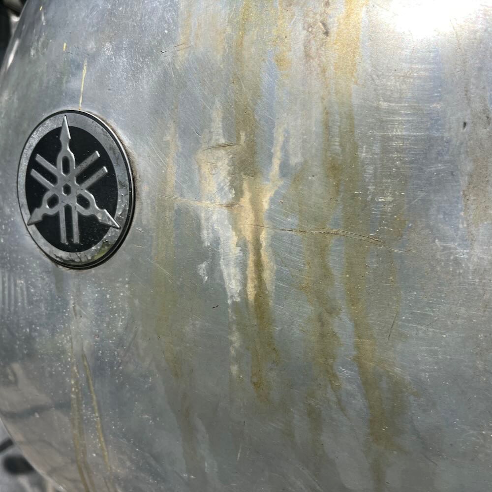

gesabbel
Volles Rohr
