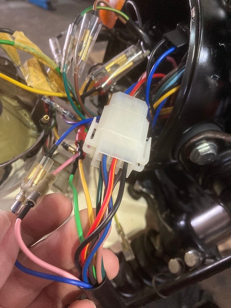

Danke für die schnelle Rückmeldung. Elektrokenntnisse bin ich Erstklässler und versuche zu übersetzen: Bei laufendem Motor sollte bei beiden Bremsschaltern auf dem braunen Kabel 12Volt dauerhaft messbar sein und beim betätigen des Schalters dann auch auf dem zweiten Kabel. So richtig?

Ich vermute dass deine Kabelei schon weitgehend passt und nur ein Bremslichtschalter hängt. -> der am Fuß ist der Verdächtigere.
Dann wäre als "Anomalie" nur noch eine nicht leuchtende Instrumentenbeleuchtung.
Das Teste doch noch mal wenn deine Bremsschalter getestet/gemacht sind.
Möglich dass die Instrumentenbeleuchtung nur leuchtet wenn der Motor Läuft...

Instrumentenbeleuchtung brennt nicht mehr -> wann brannte es denn?
Die Instrumentenbeleuchtung brennt mit und ohne Motor bei Zündungsposition 2, Lichtschalter OFF und ohne Motor bei Zündungsposition 3, Lichtschalter OFF!
Bremslicht brennt -> Dauerhaft oder bei Betätigung? Prüfen!, - kein Unterschied bei Hand- oder Fußbremsbetätigung!

Ich hab Variante 2, Steckerbelegung muss ich noch nachschauen. Kabelbaum, Zündschalter und linke Lenkerarmatur bei Kedo neu gekauft!

Lichtschalter, Zündschloss UND Kabelbaum sind KEDO-Neu. Dann schauen wir da nicht weiter. Das ist dann wohl auch Variante 2. Der obige Schaltplan ist dann nur in Teilen richtig. Deine Beschreibungen machen immer mehr Rätsel als es eigentlich ist. Deine Instrumentenbeleuchtung ist an bei Gebrauch - auch gut.
Ich würde mal sagen dann stell den Fussbremsschalter ein und wenn das funzt, schau dann ob das Rücklicht leuchtet bei pos 2.

Der neue Stecker von der linken Lenkerarmatur (Licht, Blinker etc.).

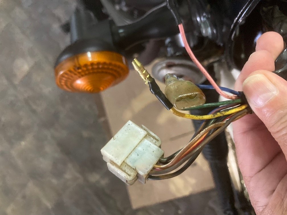

Der alte Stecker zum Vergleich.
Die beiden Stecker vom Zündschloss.
