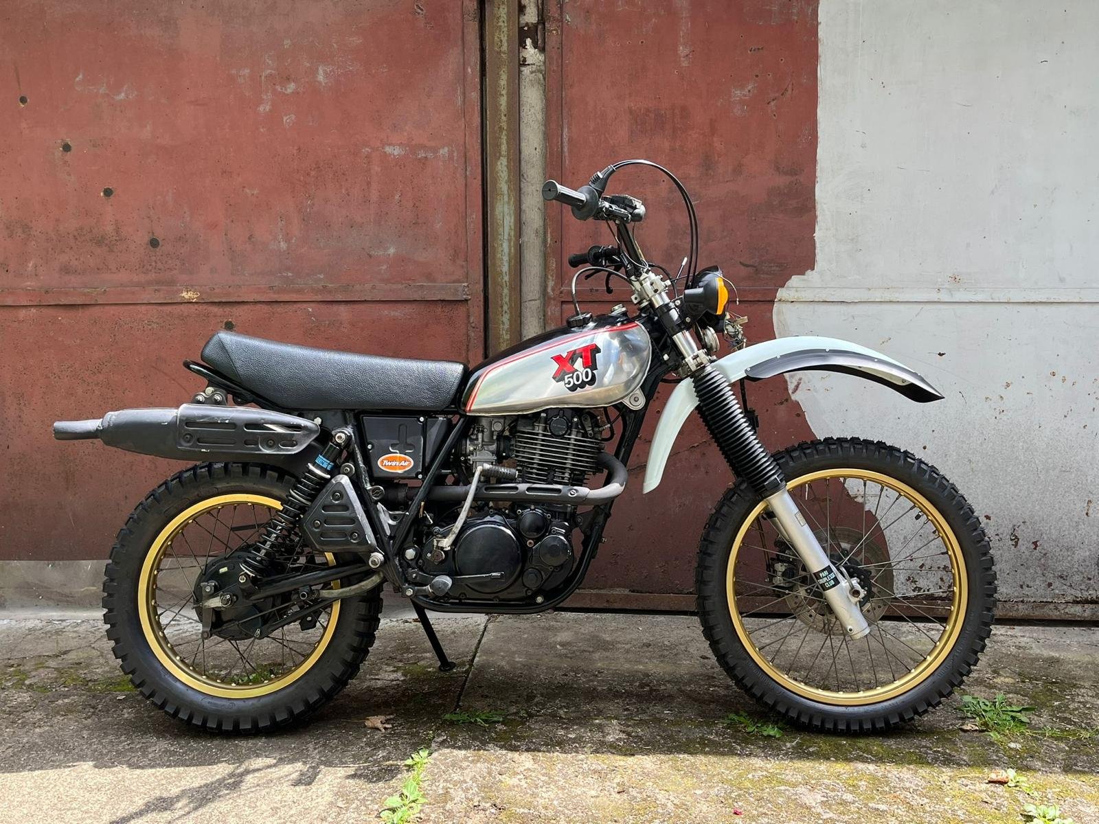

Hier Mal ein Foto vorher:

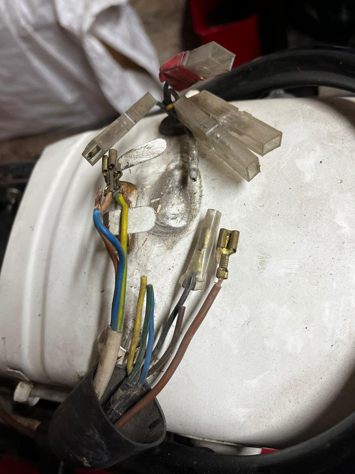

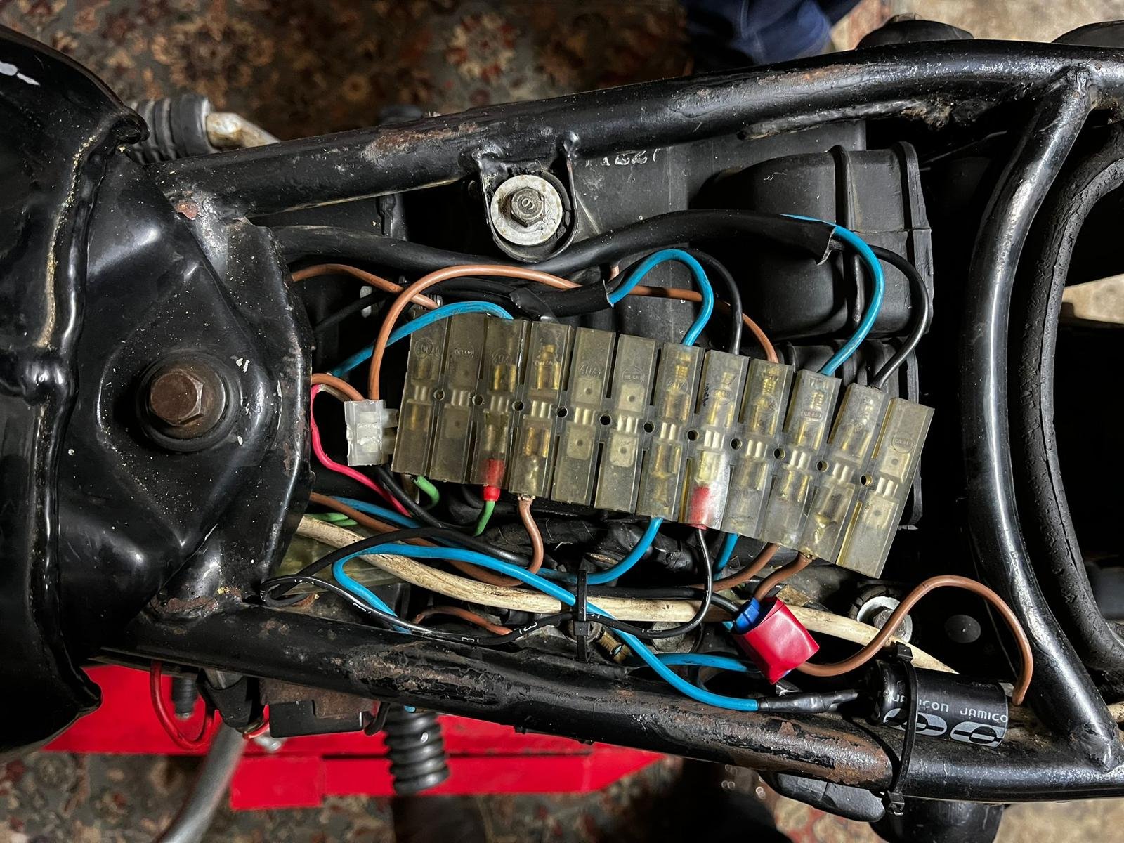

Bis auf die Elektrik, welche mit Lüster-, Wagoklemmen u.ä. "optimiert" wurde (TRIGGERWARNUNG), war die XT mechanisch in Ordnung.

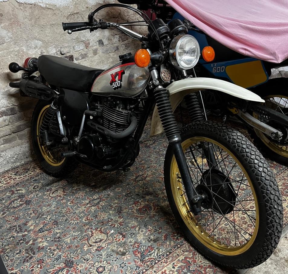

Das gute Stück sieht jetzt bzw. letzte Woche so aus:

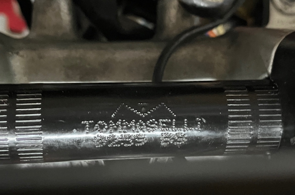

Was stehen auf deinen Bilstein-Dämpfern (Typ BE3?) und deinem Fehling-Lenker für Bezeichnungen eingeprägt?

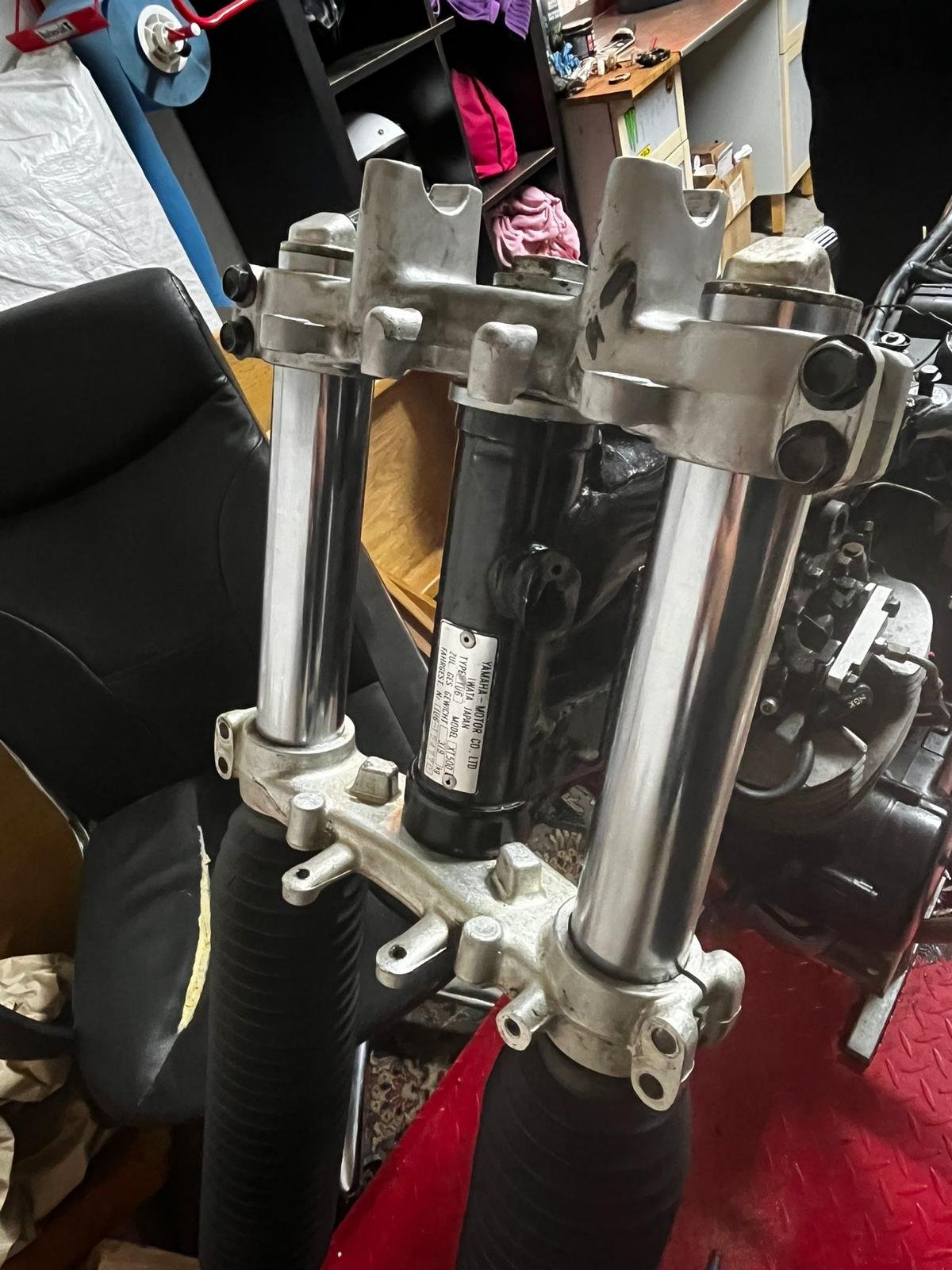

Hier ein Foto von der DT125 Gabelbrücke. Diese ist unbearbeitet.

Das sieht eher aus wie eine XT350 Gabelbrücke mit den dicken Standrohren !

Die Standrohre haben 41mm und sind von der XT6002KF. Genauo wie die untere Gabelbrücke.
Die obere Gabelbrücke ist von der DT125: https://yam-shop.de/3BN-23435-00-35-teil
Die Gabel der XT350 hat den gleichen Durchmesser wie die der XT500

Ja, XT350 hat 36mm...... Möglich wäre noch TT350, die hat 41mm... und, ebenso wie die xt350 feste lenkerhalter und nicht in Gummis gelagert.

- Der Lenker ist von Tommasselli
- Beide Gabelbrücken sind von der DT125!

musstest du wie bei den XT 600 Brücken was am Steuerrohr machen ? ( das steuerrahr umpressen )

Dazu musste ich etwas an dem Schlitz am Steuerrohr rumdremeln.
Ansonsten beide DT Gabelbrücken und Steuerrohr unverändert.

Das Gutachten für den Lenker habe ich freundlicherweise von Kickstarter.de erhalten:
Tommaselli DAKKAR 0259
