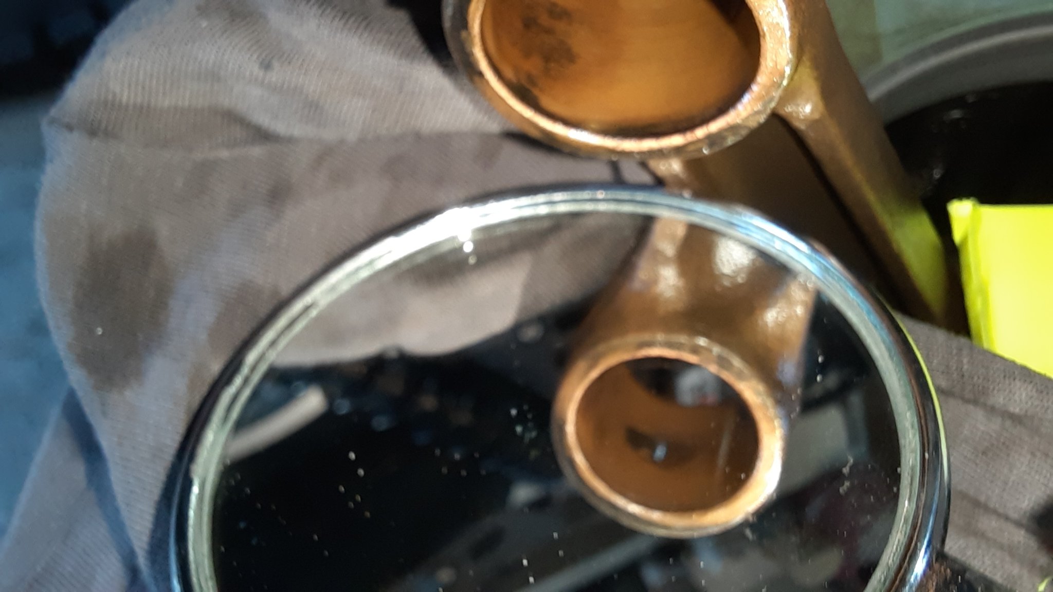

Du solltest vom oberen Kolbenbolzenauge mal ein Foto machen, ob die Cu-Schicht noch vorhanden ist.
Wenn nicht, dann habe ich Dir für Beides einen guten Instandsetzer ihn Graben-Neudorf.

Foto vom Kolbenbolzenauge hänge ich mal an und vom Kolbenbolzen, meiner Meinung nach gut !?

schau auch mal von unten in das Kolbenbolzen-Auge. Die Kupferschicht verschleißt manchmal ungleichmäßig.

...für mich siegt das Pleuelauge erst mal gut aus!

Aus der Perspektive siehts gut aus...von unteninnen?
Auch das kann ich in Zweifelsfällen messen.
Zum Kolbenbolzen darf der Unterschied vertikal/horizontal maximal 0,03 haben.
Auch Kippspiel- Unterschied v/h zw Kolbenbolzen und Auge sagt einiges.

hier mal das Pleuelauge von unten. Die Kupferschicht ist gleichmässig, der alte Kolbenbolzen hat noch einbaumaß ( mit Mikrometer gemessen )
kein Spiel fühlbar.
