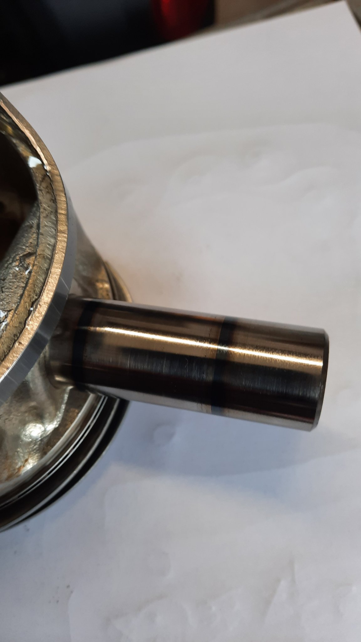

ich kann Dir den Zylinder vermessen obwohl ich Motore seit Längerem nicht mehr mache.
Du solltest vom oberen Kolbenbolzenauge mal ein Foto machen, ob die Cu-Schicht noch vorhanden ist.
Wenn nicht, dann habe ich Dir für Beides einen guten Instandsetzer ihn Graben-Neudorf.

danke für dein Angebot, Ich fahre Montag zu einem Motoreninstandsetzer und lass das nötigste erledigen.
Foto vom Kolbenbolzenauge hänge ich mal an und vom Kolbenbolzen, meiner Meinung nach gut !?
Gut zu wissen das du ein Instandsetzer vom KB-auge weist, vielleicht braucht man das mal.
Roman
Roman

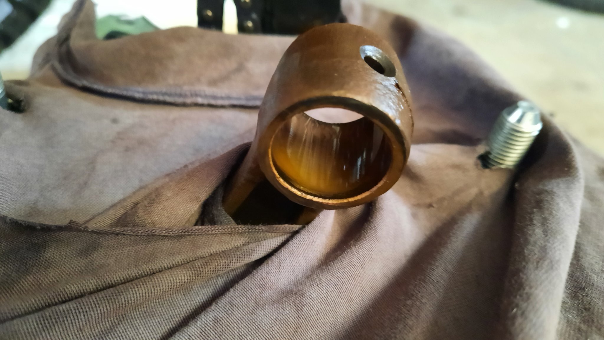

schau auch mal von unten in das Kolbenbolzen-Auge. Die Kupferschicht verschleißt manchmal ungleichmäßig.
Martin
Martin

...für mich siegt das Pleuelauge erst mal gut aus!
- Beiträge: 4088
Re: KaltStarter rein, Motor läuft. K.S. lansam raus und Gasgeben dann AUS
Aus der Perspektive siehts gut aus...von unteninnen?
Auch das kann ich in Zweifelsfällen messen.
Zum Kolbenbolzen darf der Unterschied vertikal/horizontal maximal 0,03 haben.
Auch Kippspiel- Unterschied v/h zw Kolbenbolzen und Auge sagt einiges.

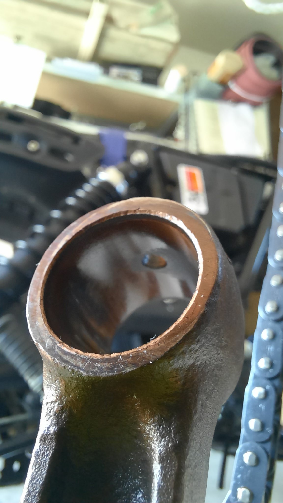

hier mal das Pleuelauge von unten. Die Kupferschicht ist gleichmässig, der alte Kolbenbolzen hat noch einbaumaß ( mit Mikrometer gemessen )
kein Spiel fühlbar.
kein Spiel fühlbar.

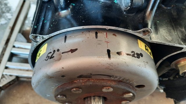

Der Zylinder ist inzwischen End-aufgebaut. Zylinderkopf mit Dichtung, Steuerkette mit Kipphebelgehäuse ohne Dirko HT
mit 4 Schrauben Fingerfest fixiert. Zylinderkopfdichtung allso noch auf Einbaumaß !
Die Ventille sind auf Einlass 0,1mm und Auslass auf 0,15mm gleitsitz eingestellt.
habe dann im Überschneidungstakt die Punkte Einlass/öffnet v.OT und und Auslass/schliesst n.OT am Polrad gekenzeichnet.
Dann bin ich so vorgegangen : Polrad U=450mm:360 Grad = 1,25mm/Grad an der Polscheiden. Dann ausgemessen und Umgerechnet.
Darau ergaben sich folgende Werte :
Punkt vom Eö v.OT 65mm = 52 Grad (Soll 44 Grad)
Punkt vom As n.OT 36mm = 29 Grad (Soll 36 Grad)
allso 81 Grad Überschneidungswinkel (Soll 80 Grad)
d.h. eine Verschiebung von ca. 7 Grad ins Früh ( v.OT ).
Meine Frage,
wenn ich jetzt die Motorschrauben am Zylinderkopf und Kipphebelgehäuse auf Drehmoment anziehe
und die Steuerkette bisserl entlastet wird, wird die Verschiebung von 7 Grad aufgehoben, oder wandert der Punkt
vom Eö v.OT eher auf ca.10 Grad v.OT ????
Müsste ich dann die Kette um eine/zwei Kettenglieder am Steuerkettenrad der Nockenwelle versetzen oder so lassen.
Im Moment bin ich halt am Schwimmen und hoffe jemand kann mir den richtigen Tip oder Erklärung geben.
Gruß Roman
Meine Frage,
Gruß Roman

Stell mal beide Ventilspiele auf 1mm, um die Anlauframpen auszuschalten, und mach die gleiche Messung nochmal. Dann sollte die Überschneidung näher an OT sein, und nach dem Setzen der Kopfdichtung wandert sie weiter Richtung spät.
Es ist auf alle Fälle verkehrt, die Steuerzeiten mit eingestelltem Kaltventilspiel zu ermitteln.

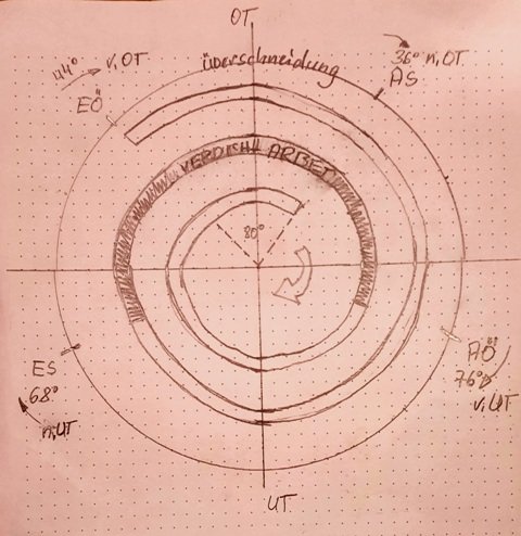

im XT-Band 5065 Bild 45 ( Steuerdiagramm ) und Bild 224 ( Einbau der Nockenwelle ) finde ich kein Hinweis von welcher Seite es betrachtet werden soll. Ein genaues Beobachten meinerseits wird fällig, will auch verstehen was ich da mache wenn es auch sehr bescheiden ist.
Verstehe ich die Grafik richtig, 0 + 360° sind OT im Arbeitstakt, um 180° der Überschneidungswinkel angesiedelt.
Der Ventilspiel 0,1 + 0,15mm erzeugt dann die Verschiebung der Schliesen- und Öffnenpunkte ?
Danke erstmal für deine schnelle Hilfe
Roman

Das nach dem Setzen der Kopfdichtung die Überschneidungspunkte in Richtung spät wandern bringt mich noch durcheinander,

unten in deiner Grafik zwischen den UT`s, welche Angaben sind das ?
